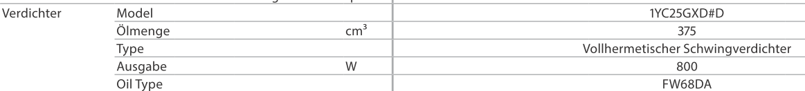

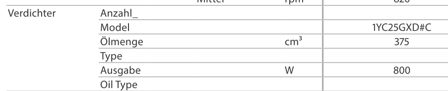

Interessant ist dass Daikin Außengerät
2MXM40A
dieselbe Verdichtergröße hat wie meine
Daikin Perfera Single-Split
RXM25R9
Und das ist einfach der entscheidender Faktor, vom Stromverbrauch, Regelung und Takten.
Naturgemäß stößt die Software-Regelung an Grenzen, wenn einfach die Mechanik zu groß ist.
