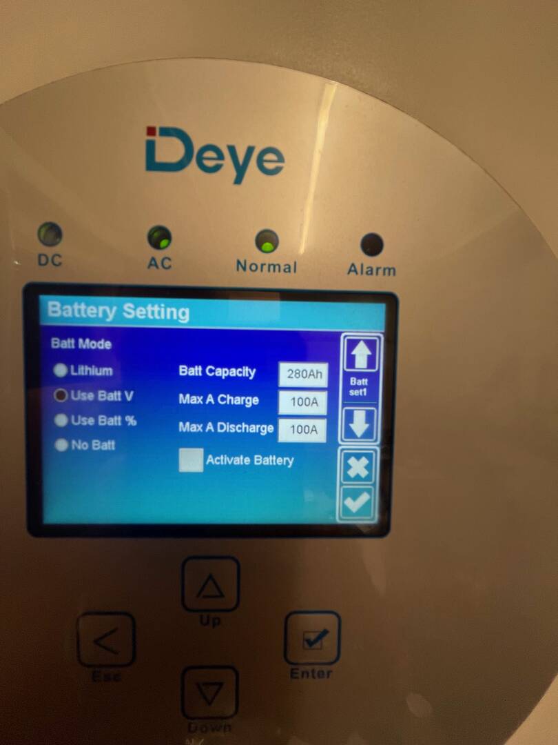

wir haben 2 Deye 12k in Betrieb genommen mit 4 Seplos Akkupacks Parallel, die BMS sind die Seplos BMS 2.0.
die Deyes sind gekoppelt und soweit läuft es auch.
Nun die Probleme.

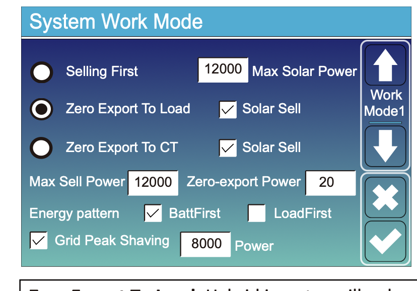

Ich möchte die Akkus erst mal Komplett voll haben, das die Packs sich richtig ausbalancieren können. Dadurch das das Objekt sehr hohe Verbräuche hat wollte ich einstellen, dass erst die Batterien und dann das Haus geladen wird. Leider macht er das nicht.

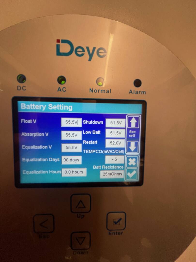

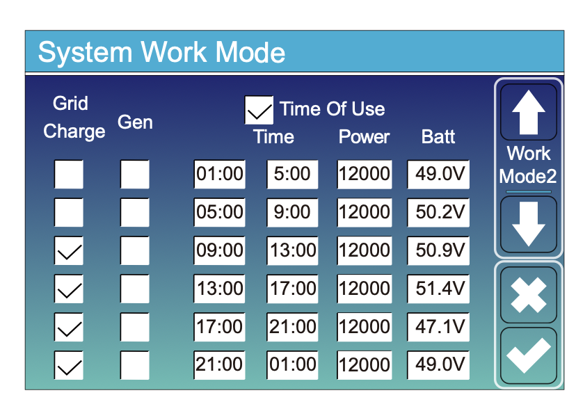

Zusätzlich habe ich die Akkusteuerrung aktuell über den Deye am laufen. Leider hält er sich nicht an die Werte. Ich habe eingestellt das er maximal bis 51,5V entladen darf aber er entläd immer bis 49V. Beim Laden hält er sich komischerweise punkt genau an den eingestellten Wert. bei mir Zuhause habe ich eine 12k mit einem Akkupack und mein Wechselrichter hält sich an die eingestellten Werte.
Wie kann ich kontrollieren das die BMS miteinander richtig Kommunizieren? die Spannungen sind gleich.
zum einen läuft die Anlage mit Zero Export to ? und Battery first
dann wird die Batterie auch irgend wann voll sein
und wenn die Time of Use Tabelle oben nicht angeklickt ist wird die Batterie nur noch beim Blackout entladen
du hast also beliebig lange Zeit die Zellen balancieren zu lassen
Warum Du die die BMS Kommunikation verhinderst muss ich nicht verstehen es sei du du weisst besser als das BMS was der Batterie gut tut.
