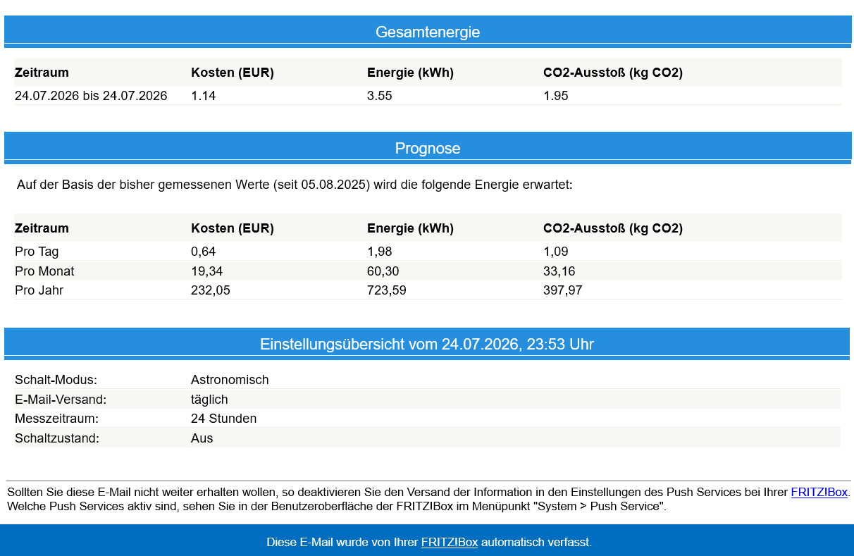

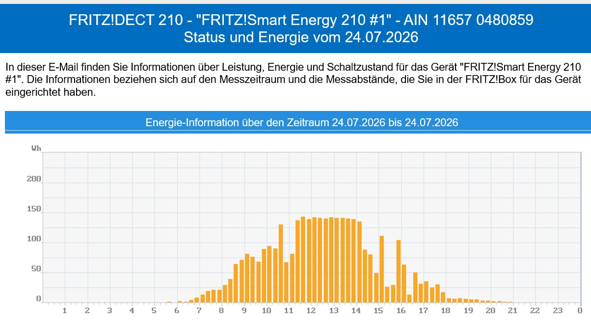

Weil ich eine Fritzbox habe, schalte ich mit einer FRITZ!DECT 210 ein BKW. Die liefert mir auch gute Rapporte über den Solarertrag.

Ich habe auch eine Fritzbox und werte mit der Fritz dect Steckdose den Ertrag aus. Besser geht es aber mit dem Shelly3EM und der Anker-Software. Vermutlich werde ich es weiter so machen. Tags lade ich die Anker - Akkus auf und nutze die Energie des neuen BK, das wegen dessen Verschattung ohnehin nur von 10 - 16 Uhr Energie liefert.
