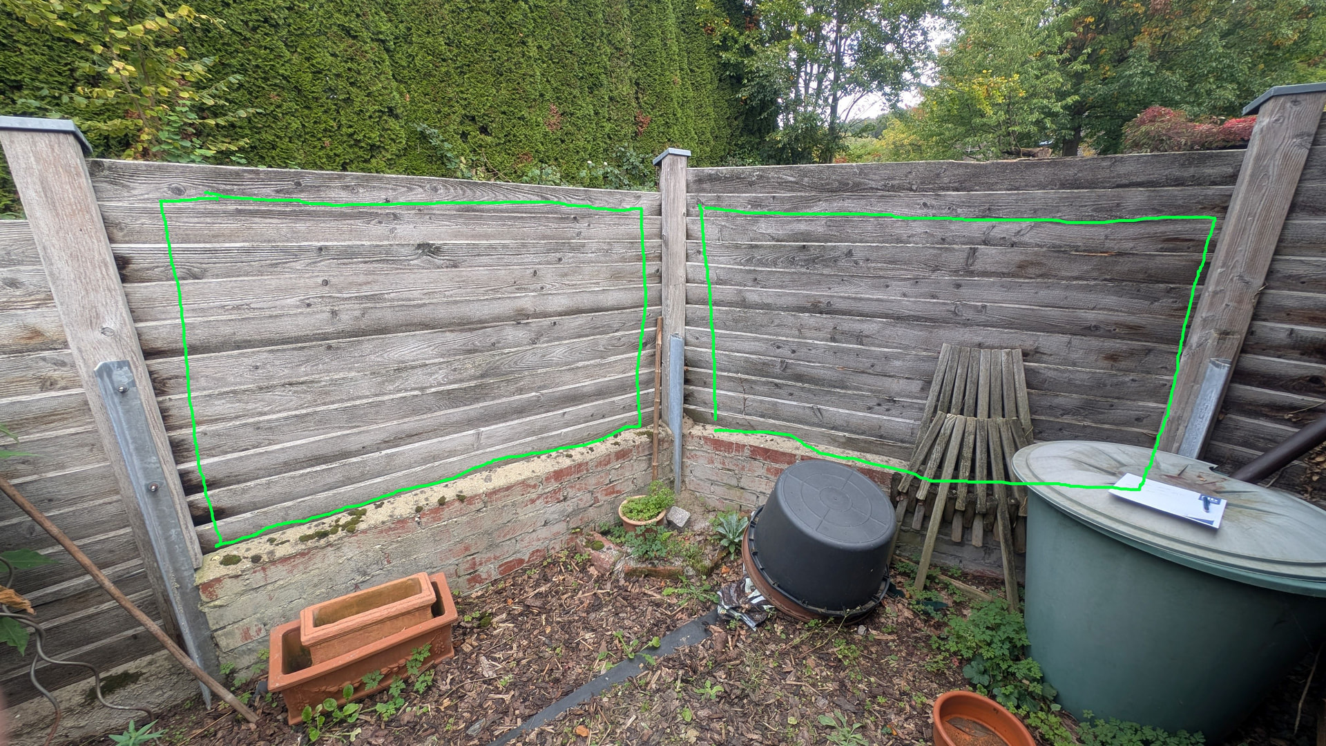

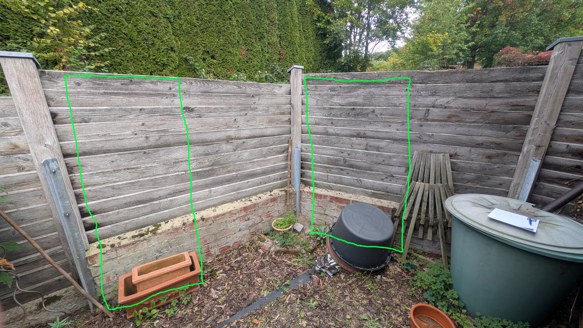

hallo formusfreunde,
mein solakon-balkonkraftwerk ist bestellt. 4 Module zu 450 Watt + Speicher. 2 Module gehen wie hier schon besprochen auf das Gartenhaus. 2 Module will ich daneben in eine Ecke mit Süd-Ausrichtung stellen. Vielleicht habt ihr Montage-Tipps für mich. Am liebsten würde ich die hochkant auftstellen, geht aber nicht direkt flach ran, weil ein paar cm fehlen, also mit leichtem Abstand. Oder quer könnte ich die gut auf diesen Steinsockel auflegen.. Gibts irgendeine Halterung, wo die quasi nur oben eingehängt werden oä. Kann ja nicht einfach in die Holzlatten reingehen, die sind zu dünne.. Muss ja irgendwie über die Pfosten gehen, die 2 m auseinanderstehen.. Die Aufständerungen für freistehende Module haben mir alle einen zu langen ausladenden Fuss, den sie ja auch zur Beschwerung wohl brauche. Freue mich über Tipps.

ich habe etwas ähnliches mit Aluprofilen gelöst. Stockschrauben in die Pfosten und daran 2 aluprofile die es mit 2,40 m auch kostengünstig versendet gibt (drüber wirds richtig teuer) und dann die Module mit normalen Klemmen auf die Aluprofile
Du könntest jeweils zwei weitere kleine Balken an die Latten schrauben und dann die Module mit diesen Halterungen anschrauben (Vario Konsole):
https:// www.ebay.de/itm/315318717857
Man kann die Löcher in den Panels verwenden, M6 Gewindestangen und paar Muttern. Quer wird besser sein sonst steht immer irgendwas davor
Mit Latten einen Rahmen für das Modul auf den Sichtschutz bauen. Modul einlegen und an den Ecken mit kleinen Flacheisen fixieren. Montage in deinem Fall allerdings quer. Hält super und kostet fast nix. Habe ich so bei einem Bekannten gemacht, leider gerade kein Bild zur Hand.

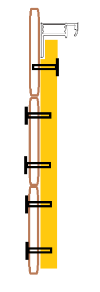

waagerecht aufhängen, so dass das Modul nicht auf der Mauer aufliegt. 2 Bretter zusägen, ausklinken und so an die Zaunlatten schrauben dass mindestens 3 Latten verbunden werden. Etwa 10cm von den Modulkanten entfernt. Und daran das Modul aufhängen:
für die untere Befestigung kann man einfach Endklemmen und Holzschrauben nehmen
Ergänzend zu den Befestigungsvorschlägen drei Dinge, die bei Zaunmontagen gern untergehen:
Halt und Wind: Ein 450-W-Modul ist ein ziemlich großes Segel und wiegt über 20 kg (Datenblatt prüfen). Ich würde nicht nur an dünnen Latten befestigen, sondern an den Pfosten: Holzpfosten eher ab ca. 80 × 80 mm und ohne Fäulnis, pro Modul mindestens zwei Befestigungspunkte, verschraubt (z. B. M8) statt nur geklemmt. Das ist eine Faustregel, keine Statik. In windiger Lage lieber einen Fachbetrieb draufschauen lassen.
Ertrag: Senkrecht am Zaun kostet Ertrag. In einer PV*SOL-Simulation (Berlin, Süd) lagen senkrechte Module grob 25 bis 35 % unter dem 30°-Optimum, mit etwa 45° Neigung noch 10 bis 15 % darunter. Wenn du die Module oben ein Stück vom Zaun abstellen kannst, lohnt sich das oft mehr als jedes andere Detail. Bei Ost/West wäre ein Wechselrichter mit zwei getrennten MPPT-Eingängen sinnvoll.
Anmeldung: Der Montageort spielt keine Rolle. Bis 800 W Wechselrichterleistung gilt die vereinfachte Anmeldung im Marktstammdatenregister, wie beim Balkon.

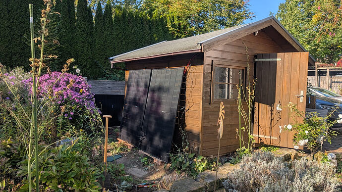

hallo forumsfreunde,
danke für eure tipps. kurzer zwischenbescheid. grad letztes wochenende mal die module provisorisch aufgestellt. mit der super-app kann man ja die leistung jedes moduls sehr genau verfolgen.....
die module hinten an der ecke am gartenzaun (was das eigentliche problem war) kommen da weg, die bringen nichts. werde zwei aufs gartenhaus bringen (mit k2 single rail und splicefoot) , die beiden anderen werde ich wie jetzt schon auf dem bild mit leichter neigung ans gartenhaus bringen...
ansonsten bin ich vom gesamtsystem und der app schwer begeistert...
gruss aus ostwestfalen
klaus
Dann muss nicht nur viel Strauch gekürzt werden. Auch der Schatten vom Dachüberstand ist gift für den Ertrag. Die Module müssen von der Wnd weg bis zur Traufkante
jau, da lässt sich was machen am strauch und an der neigung. war aber auch schon oktober und recht spät am nachmittag :slight_smile:
klaus
