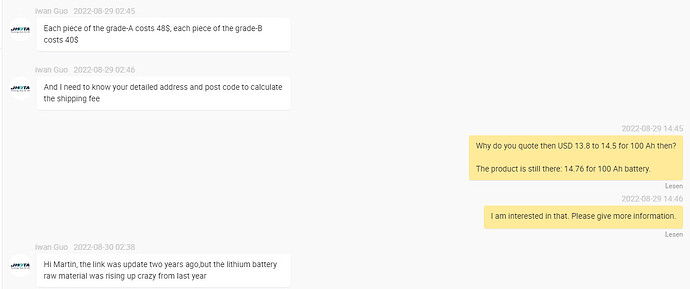

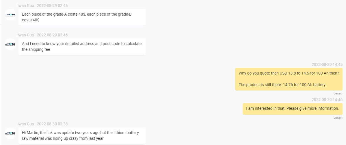

Ich kann jetzt mal etwas Licht in die 14USD für die 100 Ah Zelle bringen.
Angeblich war es so, dass die Webseite des Herstellers mehrere Jahre nicht gewartet wurde und dort noch ganz alte Preise stehen. Screenshot des entsprechenden Chat-Abschnitts anbei.
Was noch blöderes hat mit bisher noch niemand erzählt. Für mich ein klarer Fall von Clickbaiting.
Thema ist damit durch.
