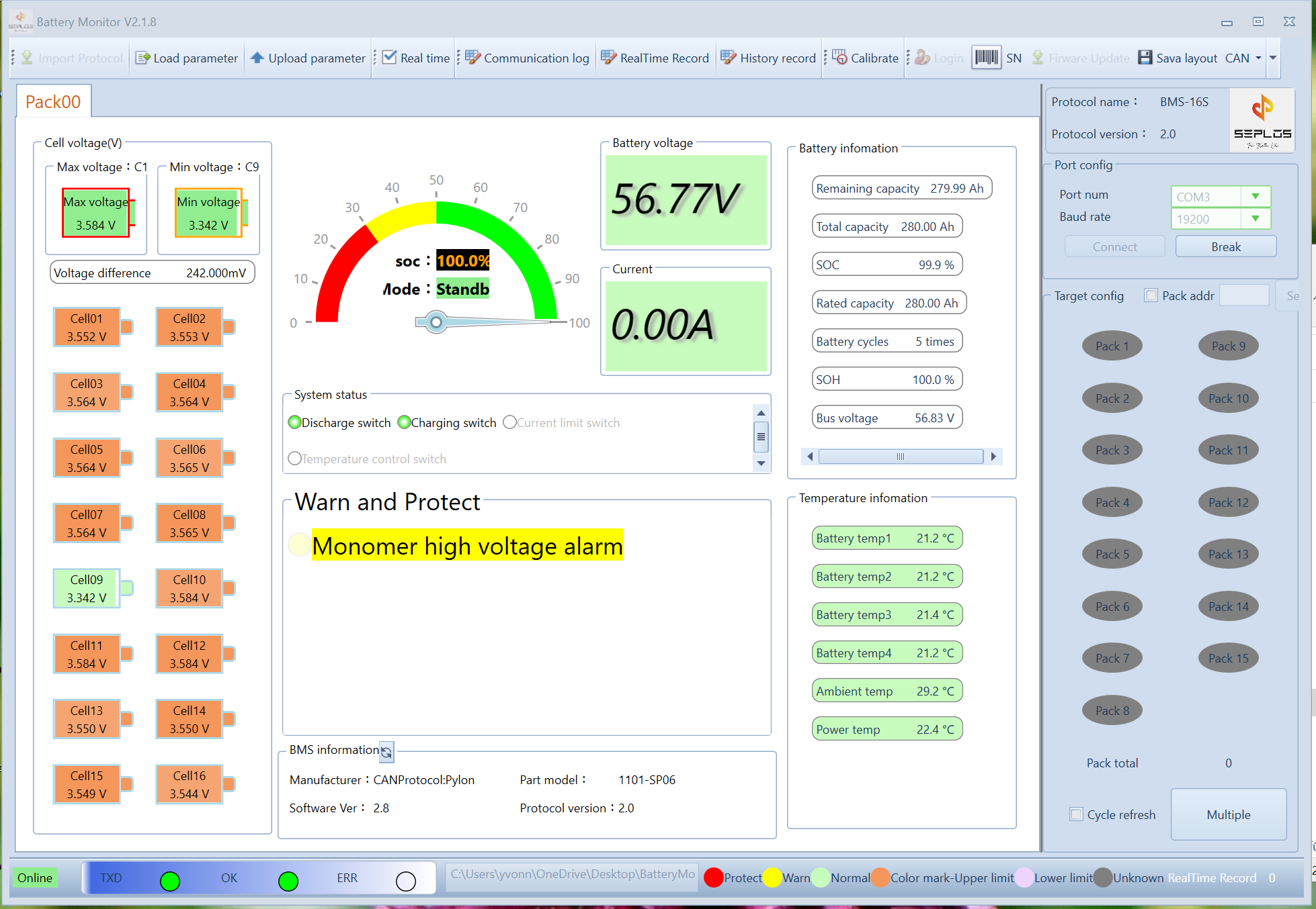

Bei mir im System, will 1 Batterie nicht mehr so richtig sich aufladen. Sie leigt 0,2V unter den anderen 15 Stück. Wie kann ich dies wieder "gerade" biegen? Habe kein Labormessgerät :?
Oder egal? Habe auch einen aktiven Balancer im HecTec im Einsatz - Siehe Bild im Anhang
PS: Hatte die Batterien auf max. 3.45V eingestellt gehabt und bin gestern erst wieder auf 3.6V hochgegangen.

Bei mir im System, will 1 Batterie nicht mehr so richtig sich aufladen. Sie leigt 0,2V unter den anderen 15 Stück. Wie kann ich dies wieder "gerade" biegen? Habe kein Labormessgerät :?Servus! Die Verbindung an der Zelle hast Du geprüft? Hast Du eine Stromzange um zu schauen, ob Dein Balancer überhaupt arbeitet.
Der Heltec balanced bei dem geringen Zellunterschied nur mit sehr geringer Leistung.
Ausserdem balanced er durchgehend. Da die Zellen ja nur kurz im Topbalanging Bereich sind balanced er im mittleren und tiefen Spannungsbereich viel länger und bringt das Topbalancing ja wieder durcheinander.
Ich habe das damals nach einer Woche beendet mit dem Heltec.
Der NEEY hat da innerhalb eines Tages wahre Wunder bewirkt, weil man da den Spannungsbereich einstellen kann und er somit nur im Top Bereich Balanced.
Ausserdem Balanced der NEEY unabhängig der Zelldifferenz mit 4A.
Den Balancer von Heltec muss man händisch nach Spannung einschalten und wieder abschalten. Oder man denkt sich eine automatisierte Schaltung aus - nach Spannung.
Dauerhaft balancen ist - wie stromsparer schon sagte - großer Mist.
ser sunny island hat doch 2 relais eins davon kannst du opfern und den balancer damit bei ca 90% einschalten
oder du machst nochmal ein ordentliches top balancing bei 3,6v und schaltest den externen ab und siest was dann über den winter passiert
bleibt alles ok dann reicht der vom seplos

Erkläre mir das mit den 2 Relaise und der Umsetzung bitte etwas genauer. Also erst mal schauen und den Balancer deaktivieren?

Ich werde erst mal die Schritte machen, von @voltmeter und wenn dies nicht hilft, den NEEY Balancer mir zu legen.
ja erstmal wieder top balancen und dann abstecken
wenns balance probleme gibt schreibst mir dann noch mal ne pn dann erkläre ich dir wie man das relais nutzt
vielleicht kann man dann mit dem helltec noch was reissen
Der Heltec Balancer hat eine Brücke gelötet, welche ihn dauerhaft einschaltet. Diese kann man entfernen/trennen und einen Schalter oder ein Relais anschließen.
Der Heltec Balancer hat eine Brücke gelötet, welche ihn dauerhaft einschaltet. Diese kann man entfernen/trennen und einen Schalter oder ein Relais anschließen.Ich kann ihn auch in der Software ausschalten. Meine Zellen kränkeln immer noch rum :cry: Habe jetzt die Schrauben mal ein wenig mehr mit einem Schlüssel angezogen. Waren nur Handfest, da es ja nur 4 Nm sein sollten. Mal schauen, was er morgen sagt.
