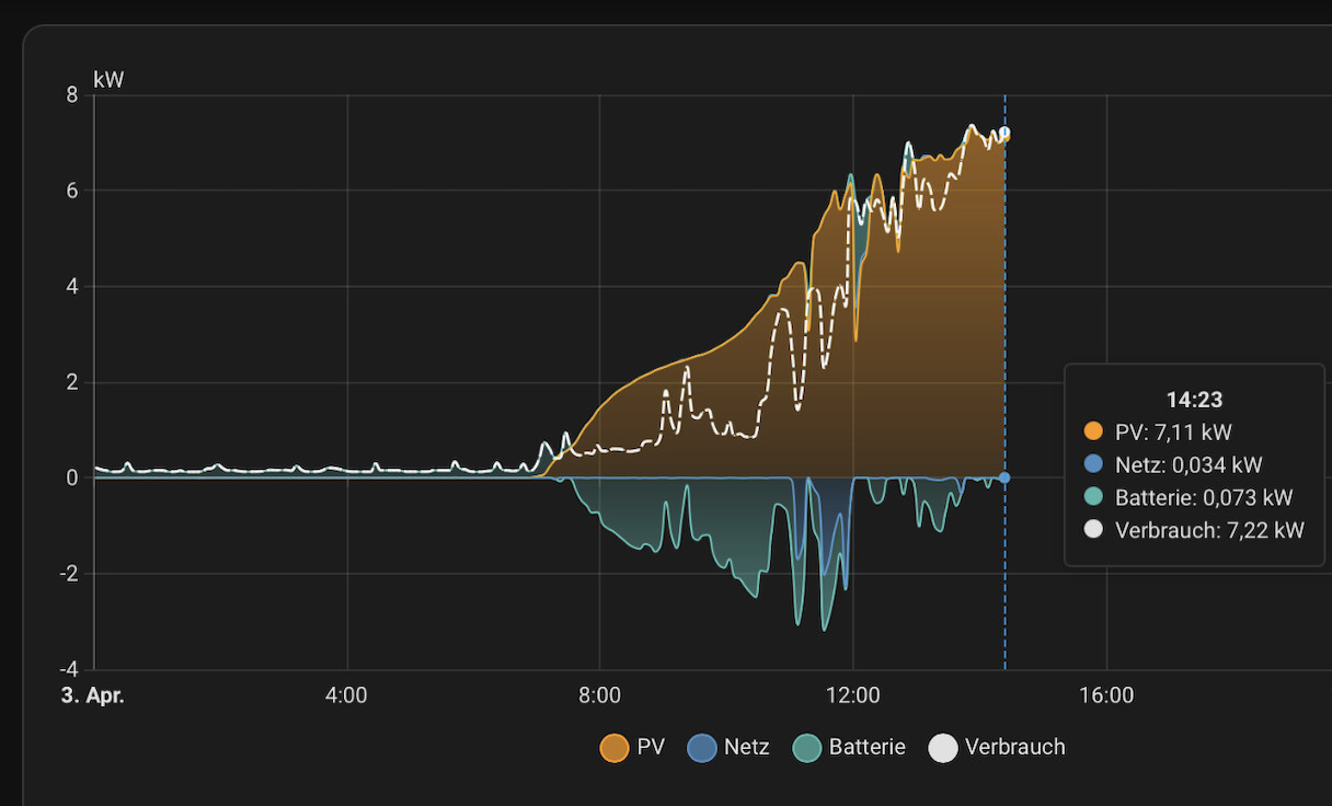

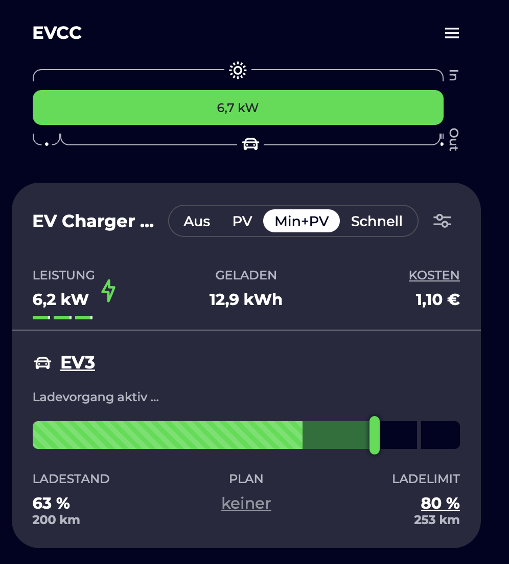

Mit meiner 10kWp Ost-West PV kann ich jetzt Anfang April auch schon gut 3-phasig laden, die Batterie muss es bei Wolken glattbügeln.
Ich habe es aber in EVCC trotzdem auf Min+Solar laufen, also Minimum 4kW, rauf bis 11kW.
Maximaler Eigenverbrauch :blush:
Das 3P ->1P CEE Adapterkabel hab ich auch schon getestet. So kann ich manuell auf 1P umstellen, wenn mal ein bewölkter Tag ist, oder im Winter..
Dafür ist “min+PV” eigentlich nicht gedacht. Das lädt immer mit dem minimalen Strom und ergänzt nach oben mit PV. Also 1p 6A 230V mit ~1,4kW und 3p dann entsprechend ~4,2kW.
EVCC in Kombination mit Go-E Gemini kann natürlich 1p/3p Umschalten und es gibt in der Standard-Konfiguration eine “Haltezeit” von 2 Minuten wo kein Phasenwechsel gemacht wird bei Limit Verletzungen, weder nach unten noch nach oben.
Somit wäre der “korrekte” Ladevorgang eigentlich erstmal “PV” mit automatischer Phasenumschaltung. Auf Wunsch kann man das natürlich auch auf 1p oder 3p “fest nageln”

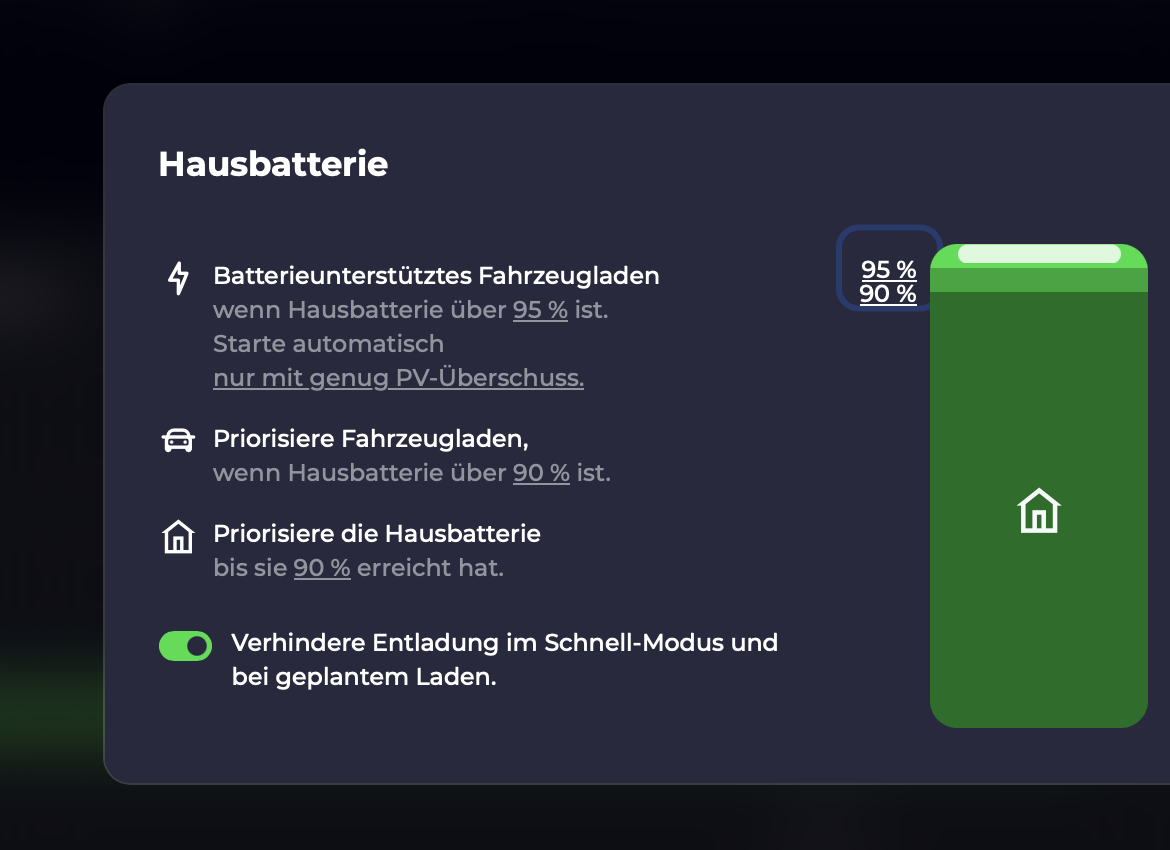

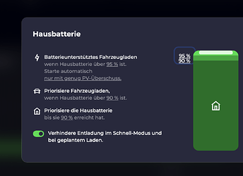

Man muss aber auch sagen, dass es relativer Luxus ist wenn man sowas an 30kWp (je 10 Ost, Süd, West) betreibt mit 19,2kWh Speicher, von dem sich EVCC 20% als Schwankungs-Ausgleich gönnen darf. Da schaltet EVCC eher selten die Phasen um zwischen März und Oktober. Sprich bis runter auf 80% SoC Hausspeicher darf sich EVCC bedienen und hat Vorrang bei der Überschuss-Nutzung ab 90% SoC Hausspeicher. Das lässt sich alles konfigurieren. Im Sommer, wenn die Wärmepumpe wenig Strom braucht, darf EVCC sogar bis 50% gehen, da kommt man mit entsprechend weniger im Akku über die Nacht und das vermeidet, dass man in der Mittags-Spitze wenn die PV Anlage teilweise bis zu 20kW liefern kann bei perfektem Wetter, zu viel einspeist, da Auto und Haus-Akku parallel geladen werden, sobald das Haus 50% SoC hat.
