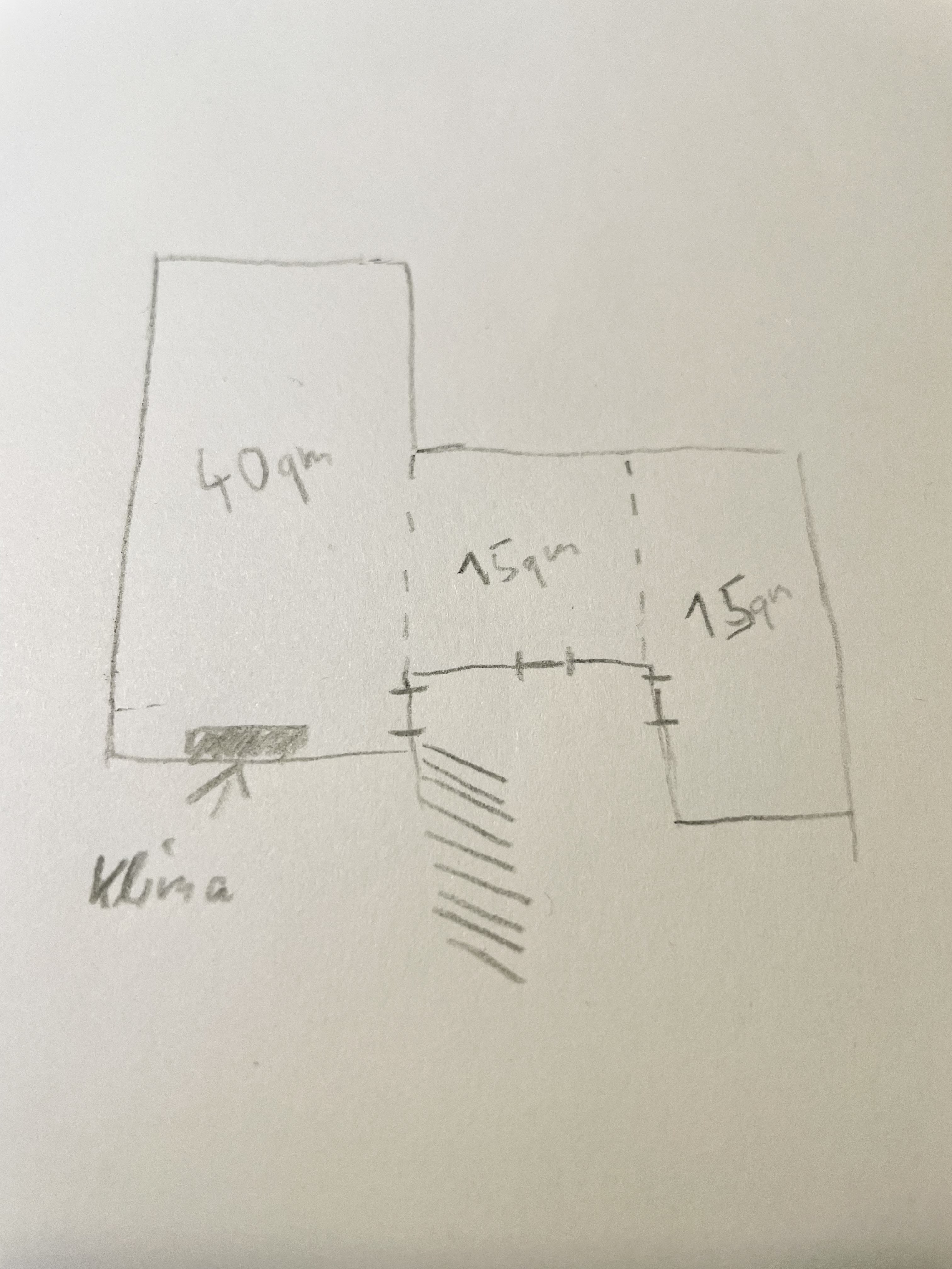

Wir wohnen in einem Haus von 1979 und es hat grad eine 10kwp PV Anlage bekommen mit 7,7kw Speicher. Im Haus ist noch eine 27 Jahre alte Ölheizung die demnächst ausgetauscht werden muss. Es gibt zwei Etagen, beide ausgebaut. Unten ist für die Zeit relativ gut Isoliert, oben eher nicht. Es gibt zwei Heizkreisläufe. Unten ist Fußbodenheizung installiert, zusätzlich sind im gesamten Haus Heizkörper. Ein Kamin im Wohnzimmer. Eine Mitsubishi Split Klima ist oben im 40qm Hauptraum installiert, ist aber noch nie zum Heizen benutzt worden.
Das Heizthema ist für alle auch relativ neu, die letzten Jahre lief die Ölheizung immer relativ reibungslos. Verbrauch im Jahr ca. 2500Liter Öl für Heizung und Brauchwasser. Denke die Heizung hat so einen Wirkungsgrad von 70 Prozent. Also ca 17500kw Wärmeenergie, wenn ich mich nicht täusche bei 3 Leuten.
Jetzt gäbe es hier in der Nähe die Möglichkeit an ein Hackschnitzel und Biowärme Fernwärme Projekt anzuschließen. Anschluss 3000-5000€ zu 13ct die kwh. Hatten dann überlegt das Brauchwasser in dem Fall über eine Brauchwasserwärmepumpe und die PV Anlage zu betreiben in der Hoffnung, dass wir hier einen Vorteil gegenüber der Kombi mit Solarthermie hätten. Die Investitionskosten wären halt überschaubar.
Als Alternative wäre eine richtige 10kw Wärmepumpe für Heizung und Brauchwasser angedacht, im Untergeschoss wäre das sicher mit der Fußbodenheizung kein Problem. Oben sähe das vermutlich schon etwas anders aus, wenn auch machbar. Hat jemand Erfahrung wieviel die PV da wirklich unterstützen kann? Die Investitionskosten sind natürlich mit 30.000€ ungleich höher, auch wenn wir am Ende sogar auf 45% Förderung kommen. Bleiben 16-17.000€.

Ist doch eine super Ausgangslage. Was für ein Klimaanlagenmodell ist denn verbaut im. OG und wo genau (Grundriss).
Das klingt alles absolut nach LWWP. Im OG heizt die Klimaanlage zu, dann reichen auch die aktuellen Heizkörper ohne Austausch. Im EG ist sowieso schon FBH.
Die Jeishas von Panasonic sind aktuell schwer zu kriegen, aber pendelt sich bestimmt wieder ein. Mit 3-4000 bist du dabei. Dazu noch eine Frischwasserstation und du sparst dir die BWWP. Die lohnt nur wenn dein Keller zu feucht ist.
Verstehe also gar nicht, wie du auf 30k kommst. Ich würde sagen 10k für alles, inklusive Warmwasser. Davon 50% Förderung weg = 10k.

Es ist eine Mitsubishi Heavy mit 3,5kw Aussengerät. Sie hängt in dem großen 40qm Raum. In dem Raum hängen auch drei Heizkörper, da wäre also auch genug Fläche für eine niedrige Vorlauftemperatur mit der Wärmepumpe. Die beiden kleinen Räume haben leider beide auch nur einen kleinen Heizkörper und keine Klima.

@okabeIch denke das sieht ganz gut aus. 3,5kW Nennleistung bedeutet bei MHI wahrscheinlich 6kW maximal Heizleistung. Der Raum in dem die Klima steht und der nebenstehende Raum werden damit locker warm gehalten. Beim dritten Raum könnte das aber im Winter schwieriger werden - da müsste man dann schauen ob der aktuelle Heizkörper ausreicht oder ob man da nachrüsten muss. Ansonsten ist damit das OG doch schonmal abgedeckt.

Ich denke mit einer 5kW WP könntest du schon fast klarkommen. Ich würde aber ca. 7kW nehmen.
