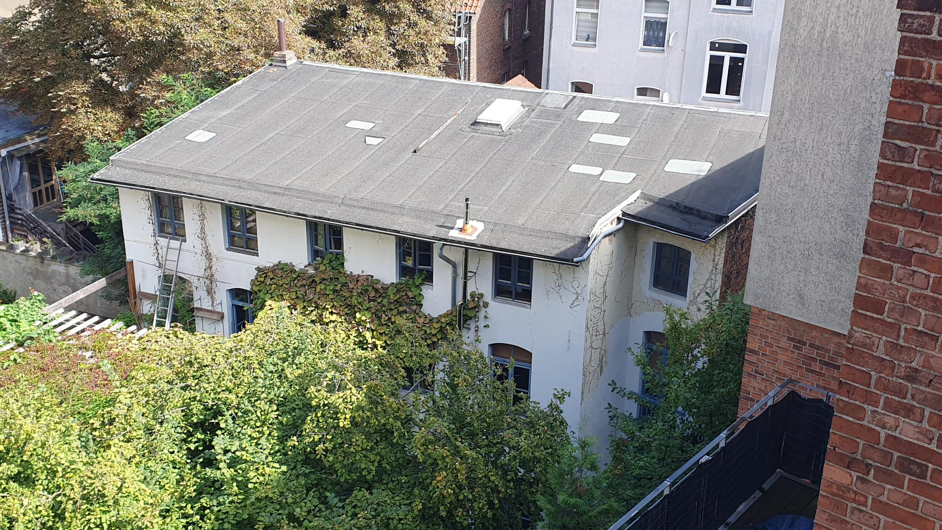

Hallo ,
ehe das Reiche Gesetz kommt, will ich es noch schaffen:
Da mein Dach zum drauf rumgehen geeignet ist, will ich gern Eigenleistung machen. Für die spätere Anmeldung habe ich 2 Elektriker, die es für 500€ machen würden, und die meine Hauselektrik geprüft haben: die ist so ok.
Ein mir unbekannter Solateur bietet 250€/ kWP, also 5000€ was mir derzeit etwas viel erscheint, mein benötigtes Material schätze ich auf ca. 10.000 € mit 15 kWh Speicher und 15kWh DEYE WR, Aussenerder,...etc.
Habe einen Auslegungsplan mit Gratis-Software "Tegrona" erstellt, (die ich empfehlen kann).
Tagrona Lite SolarSpecSheet.pdf (457,3 KB)
  • Panels wären evtl. Trina TSM-520NEG 18 R.28, falls die zum
  • WR Deye SUN-15K-SG05LP3-EU-SM2 passen.
  • Speicher wäre ggf. ein DEYE AI-W5.1-B 15 kWh ...(habe derzeit 5 kWh Marstek Venus 2, gen3 am 2kWP Dachsolar , der passt vermutlich dann nicht mehr oder?)
  • Unterkonstruktion: K2 Systems D-Dome 6.15 Classic - Flachdach Montageset (Ost/West) - 15°
  • ein Außenerder muss gesetzt werden
    ...soweit bisher meine Grob- Planung/Vorstellung.
Im Momenr rätsele ich, ob der WR zu meiner String Planung und den Modulen passt: je 19 Module mit 520W auf einem String.
Das Dach wird leider teilweise stark verschattet von umliegenden hohen Gebäuden, was ich mit dem Gratis-Planungs- und Prognose-Tool "DEUKOS" (toll! sehr zu empfehlen!) endlich mal richtig berechnen und optisch für 4 Jahreszeiten im Tagesverlauf darstellen konnte.
Da wären ggf. Optimierer einzubauen, falls die sich da lohnen.

Denk dran dass du bei der Neigung die K2 Schienen im Dach verankern musst.
Dazu gibts ein Zubehörteil von K2 bzw. ich verankere die U-Konstruktion, die wegen der Dämmschicht unter der "beschieferten Dachhaut" nur lose aufliegen darf, an der Dackoberkante.
Sind das mehrlagigen Polymerbitumen-Schweißbahnen auf dem Dach oder einfache Bitumenbahnen? Letztere halten nicht sonderlich lange, da würde ich mir gut überlegen PV drauf zu montieren, du willst ja nicht nach zehn Jahren wieder alles abbauen.
Es ist beschieferte Dachhaut und hat 30 Jahre gehalten. Ggf. decke ich nochmal ne neue Lage drüber.
Wenn doch sowieso noch PV drauf soll, wieso dann kein Blechdach drauf? Dann bist du sicher. Der Regen prasselt dann sowieso auf die PV auf, und das Blechdach ist regensicher.

genau das ist das eine Problem, denn darunter ist ja eine 12 cm Styrodur Dämmschicht.
Die Lösung dafür wären laut Auskunft bei K2 diese
Solmont Montagefuß 300 x 300 mm, Bitumenvoranstrich, mit
50 mm Gewindestange,
die ich darauf mit der Bitumen-Dachhaut verschweiße, Stückpreis 32€+13€.
Das andere große Problem wäre die laut K2 nötige Verankerung der Unterkonstruktion gegen Abrutschen bergab, wegen der 10° Neigung.
Mein Elektriker für die Anmeldung bei den Stadtwerken ist daraufhin schon abgesprungen, das ist ihm zu unsicher. Ich habe aber schon Ersatz gefunden.

Eben rief ich bei K2 an und dort wurde mir geraten den kostenlosen Planungsservice unter service@k2-systems in ansruch zu nehmen. Das werde ich nun tun.
Auch sagte man mir eben, daß es dazu nötig sei, diese Solomont Plattenfüße, auch genannt "Anker" durch meine Dachhaut und Dämmung in die Schalung darunter zu verschrauben, was mit gar nicht behagt.
Na gut...soweit der Stand.
Wie willst Du die Halterungen denn sonst befestigen, die muss doch zwingend in die Sparren?
Bist Du sicher das eine Befestigung in der Schalung reicht? Bitumen und Isolierung halten doch nichts, das würde ich in jedem Fall ausschließen.

na ich würde sie zuerst mal verschweißen mit der Dachhaut und mit Schweißbahn erneut drüberschweißen.
Die Styrodur Isolierung ist mit der Dachschalung/Sparren vernagelt mit 25 cm Riesen- Nägeln.
