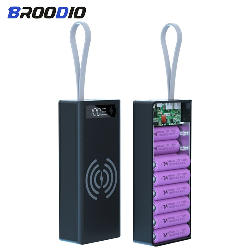

Jetzt wo ich gerade schaue gibt es sogar welche mit 16 Slots, USB Typ C, quick charging und wireless charging, super Sache. Wenn man da 16 3500mAh Zellen rein steckt hat man über 200Wh dabei, genug für jeden Camping Trip.
https://de.aliexpress.com/item/1005002050740544.html?spm=a2g0o.detail.1000023.8.52f943b9aBa7On
Sieht interessant aus.
Im Zell-test-prozess könnten die das Laden übernehmen.
Wenn ich keinen isdt q8 hätte würde ich drüber nachdenken.
