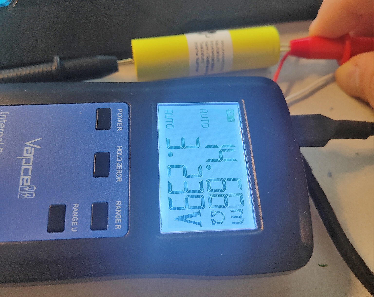

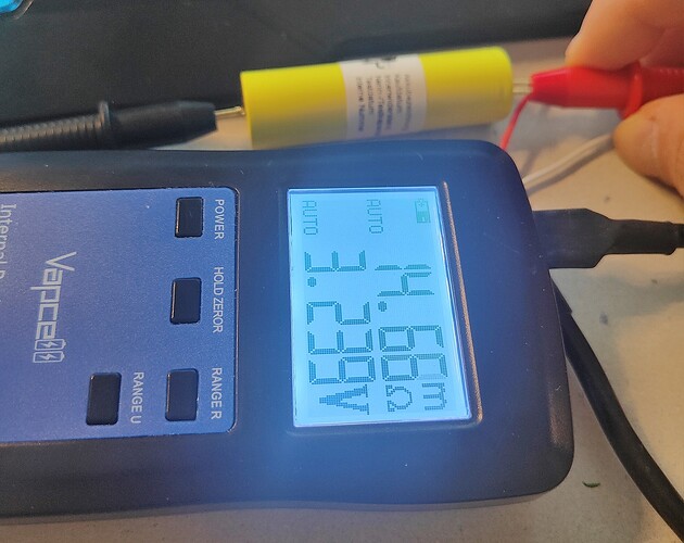

Vielleicht verstehe ich da was falsch, aber welche 18650er soll den neu nur 12 mOhm Ri haben?
Hochleistungszellen liegen typischerwise nei irgendwo bei 20-25mOhm herum, und die mit normalen Entadeströmen neu so bei 30-60mOhm herum, ältere Zelltypen auch mal schlechter. Wohlgemerkt nagelneu.
Nicht einfach mit nur 2 Händen das zu halten und zu knipsen.
Habe davon einige Zellen, hatte daraus nen Fahrradakku gemacht.
Die, die ich bei der letzten Messung getestet hatte, hatte 12,x mOhm. Aber ich denke die Dimension stimmt.
Sind LGADBHE41865 Zellen
Letztlich hatte ich halt nen Beitrag gelesen, dass jemand alle über 40 mOhm kategorisch rausgeworfen hat. Andere Beiträge waren ähnlich.
Drum meine Frage nach der allgemeinen Meinung.
