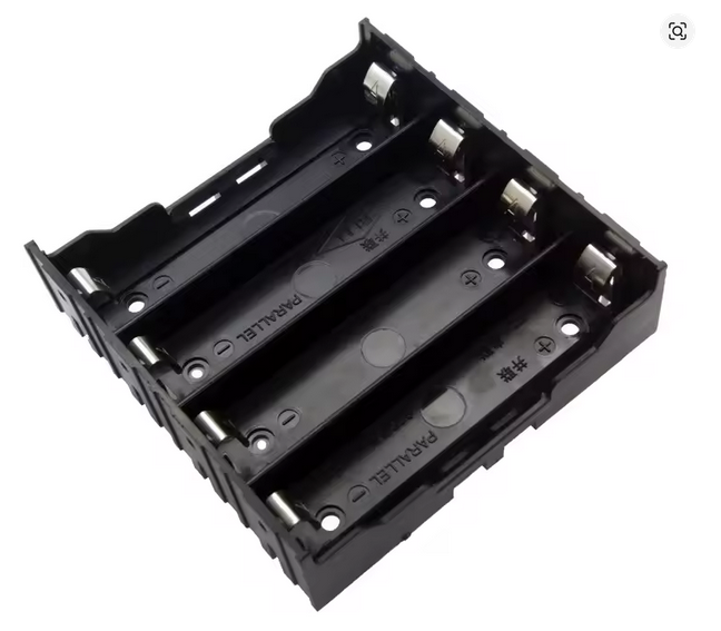

Allerdings wollte ich die 18650er nicht unbedingt verlöten, damit die wechselbar bleiben.
Von diesen 18650 Batterie Haltern habe ich noch 8 Stück da.
(Bestelle aber gern noch welche nach.)

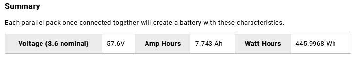

Ich habe das mal durch repackr laufen lassen:
Es wird dann doch ein 16s4p Akku :joy:
Also bin ich jetzt schon schlauer und habe jetzt nur noch Kernfragen:
-welches BMS macht Sinn und hätte einen aktiven Balancer?
-welches Ladegerät könnt ihr mir empfehlen?
-macht das Ausspeisen mit einem HM300 Sinn?
-den HM300 hätte ich hier noch liegen
