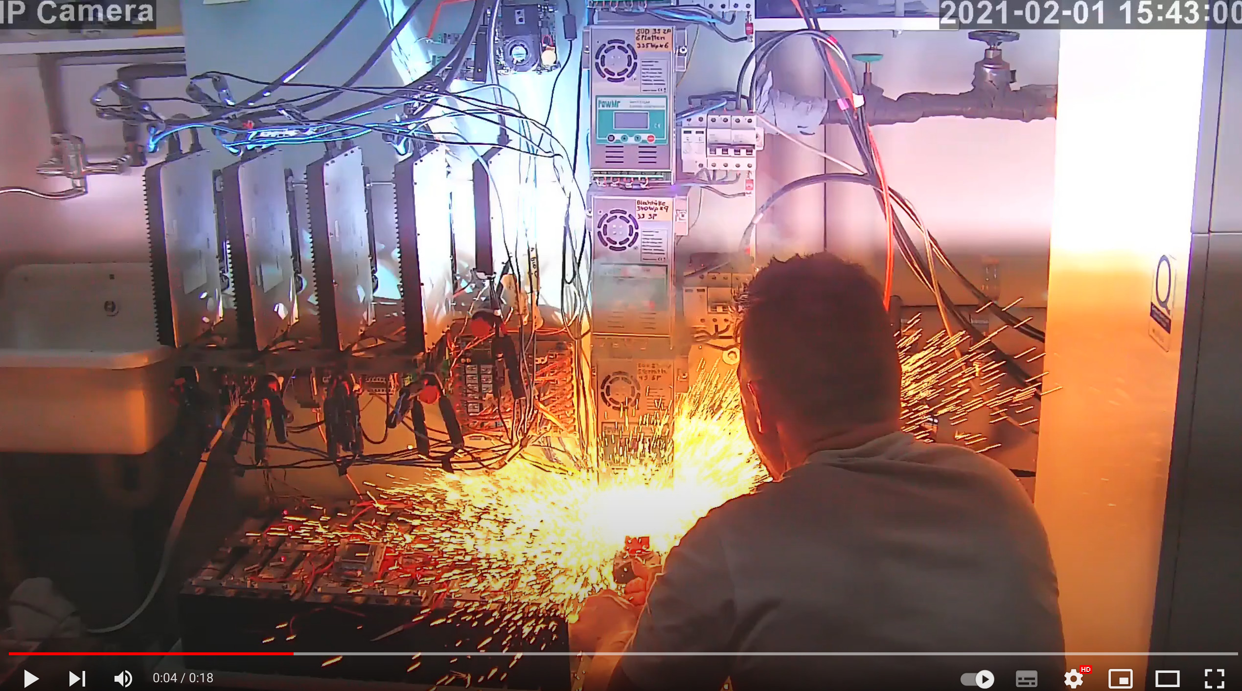

Jungs, paar Fotos wären cool wo es gekohlt, geraucht oder irgendwas von eurer Anlage abfackelt ist!!
Ich zeig euch mal meinen spektakulärsten Moment wo mir der Bit zwischen +/- beim 48V akku gefallen ist. Webcam mit daueraufnahme hat im Hintergrund alles festgehalten.
Na da interessiert mich aber nun das Davor, aber vor allem auch das Danach und wie du es zum Stillstand gebracht hast...
