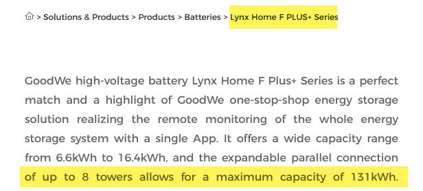

Uns ist aufgefallen, dass wir mit einem grösseren Akku mehr Sparpotential hätten.
Auf Anfrage kann zur Zeit der Speicher nicht erweitert werden. (Max. erreicht?)

Klar geht das du kannst doch noch 7 von den Batterien parallelschalten.
Oder hast Du schon was veraltetes gekauft?
ansonsten kann du einen Deye Wechselrichter an die Wand nageln ihn mit seinen drei CT Klemmen überprüfen lassen was du einspeisst und das in eine vermutlich viel günstigere 48V Batterie packen.
Ob Selbstbauen bei 3500 CHF für 15 kWh https://www.gobelpower.com/gobel-power-512v-280ah-15kwh-lifepo4-server-rack-battery_p90.html noch sinnvoll ist?
ich hoffe doch nicht, das es veraltet ist, wohl eher die Info vom Berater.

habe bei Gobal Power angefragt, das Teil Rack Batterie ist nicht kompatibel mit dem Goodwe 512V.
ein weiterer Goodwe Akku schlägt mit ca. 13T zu Buche, dafür bekomme ich fast 4 Gobal Power.
