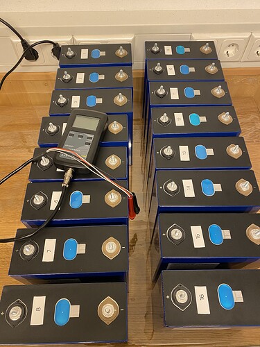

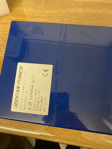

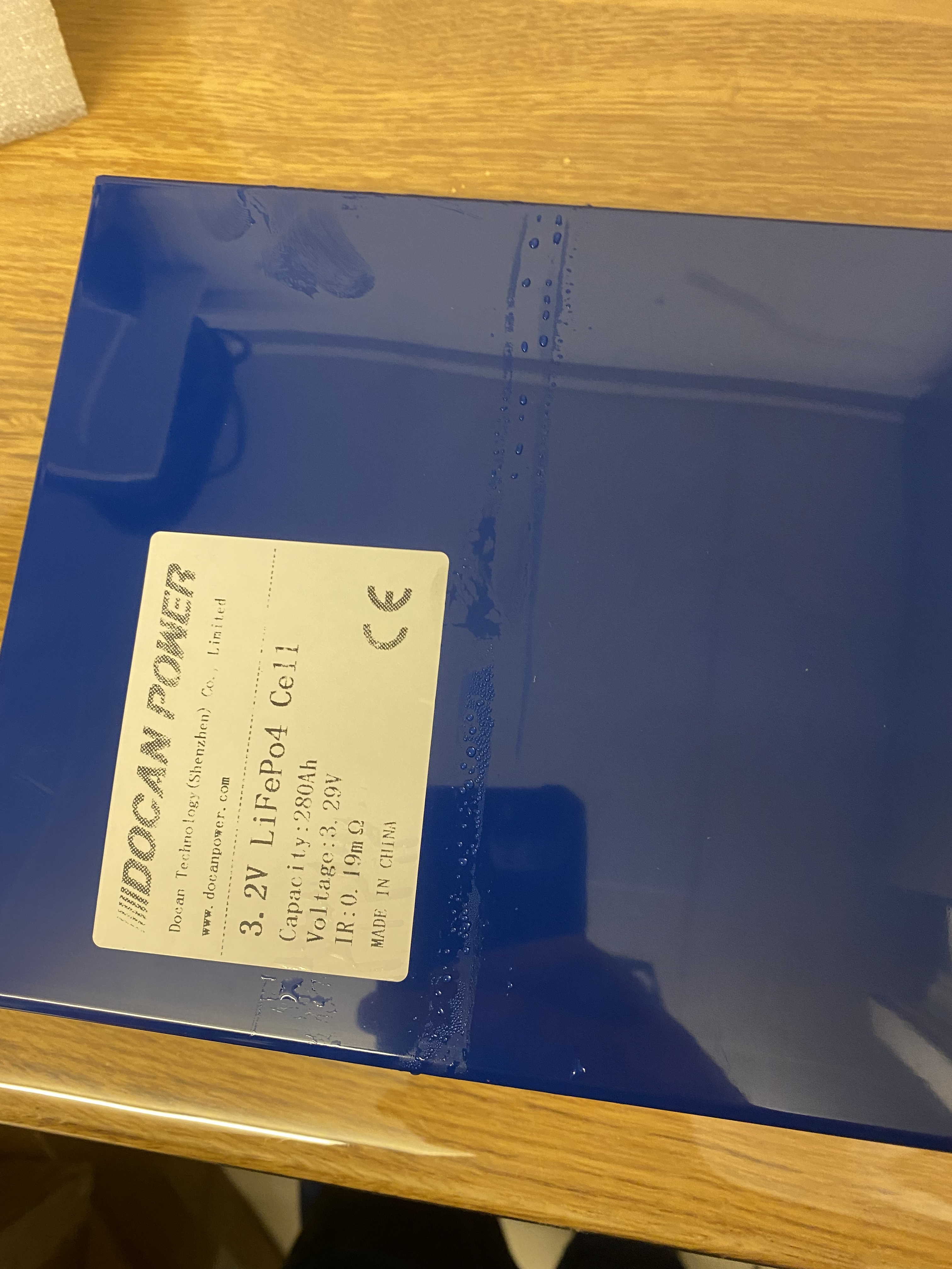

Ich hab direkt alles ausgepackt. Optische Auffälligkeiten: an 2 Zellen war etwas Feuchtigkeit auf der blauen Folie. Ich denke, dass es Kondenswasser ist, hier war es heute ziemlich warm. Was meint ihr dazu?
Ich habe mit dem YR1035 folgende Messewerte gehabt:
Zelle Spannung iR in mOh
1 3,294 0,24
2 3,2933 0,43
3 3,2938 0,47
4 3,2939 0,43
5 3,2939 0,57
6 3,2939 0,5
7 3,294 0,58
8 3,2941 0,34
9 3,2942 0,63
10 3,2943 0,52
11 3,2939 0,52
12 3,2939 0,55
13 3,2939 0,51
14 3,2941 0,52
15 3,2943 0,41
16 3,2943 0,49
Spannungen sind soweit in Ordnung. Die iR lässt mich gerade sehr stutzen. 0.19 sollten die Zellen haben, die Messwert sind alle weit davon entfernt. Ich leihe mir die Tage bei einem Freund ein weiteres Messgerät.

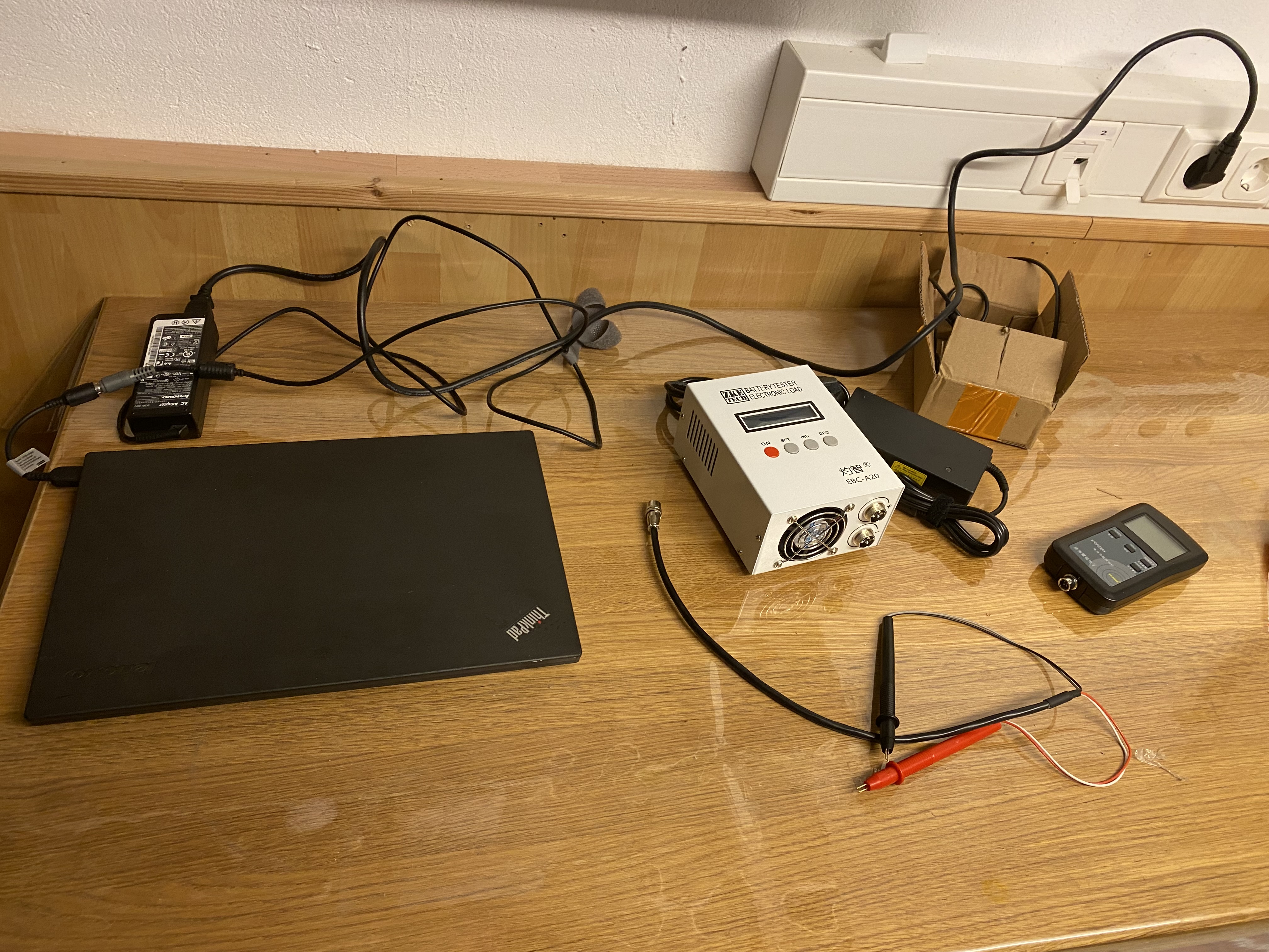

Bei allen Zellen werde ich eine Kapazitätsmessung durchführen, wie Andreas das in YT empfohlen hat. Die erste Zelle hängt gerade am Batterietester, ich werde berichten.
Mit dem EBC-A20 dauert ein Zyklus ungefähr 2-4 Tage, je nach Initialen Ladestand. Würde mir da noch ein EBC-A40 oder noch mehrere 20er ausleihen...

Hast du den Innenwiderstand etwa an den Schraubterminals gemessen? Probiers mal nochmal unten den aufgeschweißten Terminals.
Guter Tipp.

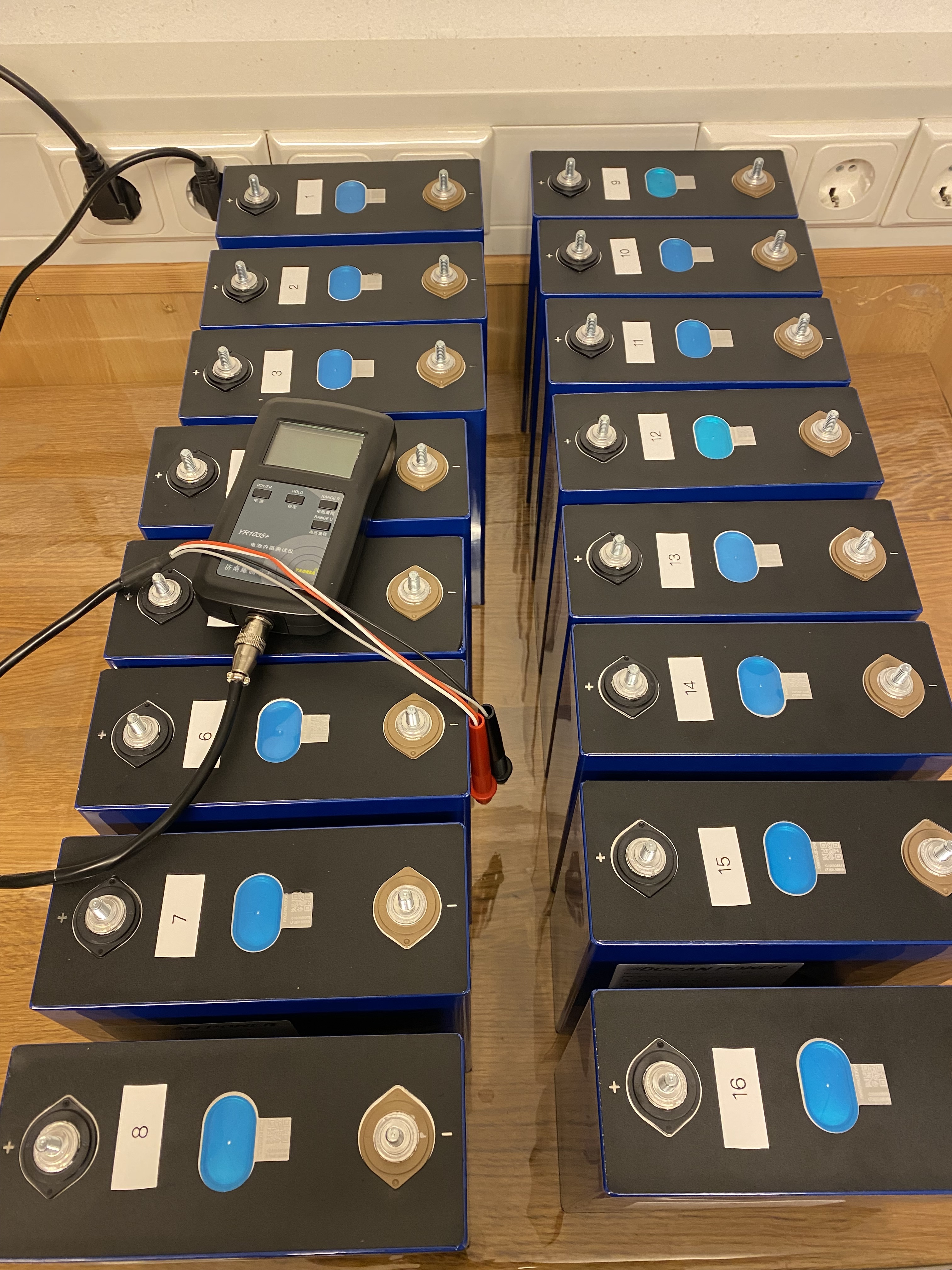

Der iR sieht nun so aus:

Eine deutliche Verbesserung. Das scheint anständige Ware zu sein.
Also meiner Meinung nach hast du immer noch nicht an der richtigen Stelle gemessen...
Habe ebenfalls 280er von Docan vor ca. 1 Monat bekommen und alle IR von 0,19-0,21
Probiere es nochmal wirklich unten am riffeligen Teil wo quasi die Schweißnaht ist, da ist der IR bei mir am besten.

  1. Test ist gelaufen: 281,7 AH. In Ordnung.
Die Tests sind alle gelaufen. Ich habe die Tests wie von Andreas im YT-Video beschrieben durchgeführt: Entladung bis 2,5V, Ladung bis 3,65V. Das deckte sich mit den Datenblättern der Zellen.
Dazu haben ich erneut entladen bis 3,3 V und dann mit dem Laborgerät auf 3,36 V geladen. Nachdem die erste Zelle nun etwa 3 Monate stand, hat sie noch eine Spannung von 3,34 V. Alles top also, soweit zumindest.
Die iR habe ich auch nochmal geprüft. Die ursprünglichen Werte sind der falschen Messweise (falscher Punkt am Pol) geschuldet. Die Schwankungen sind nun noch minimal und bewegen sich im Rahmen der Messungenauigkeit.
Nun beginnt das Top-Balancing auf 3,38 V und dann sollten die Zellen bereit für den Einsatz sein. Mein WR ist für die nächsten beiden Wochen angesagt.
