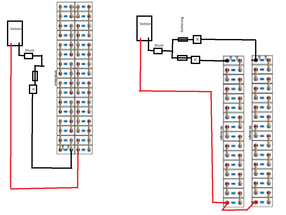

Hallo Zusammen,
wie schon der Titel verhärt geht es um die Erweiterung meines DIY Speicher,
erst mal ein paar Infos.
Victron MP 48/5000
JK BMS
16x 302 Ah in Reihe
ca. 5 Monate alt.
Nun wollen wir erweitern und bekommen von den Chinesen das Angebot für den selben Preis 320Ah.
Nun die Frage:
Lieber 16S2P oder 2x 16S1P und wenn, warum?
ich habe schaltung links am laufen, zwei mal für redundanz
beides geht
erste schaltung wenn du keine redundanz benötigst
zweite wenn dein system noch laufen soll falls du an einem akku herumschraubst oder ein akku wegen überspannung einer zelle getrennt wird
