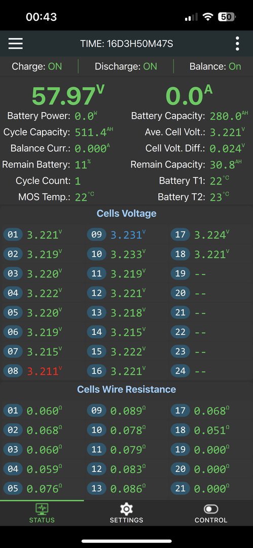

Ich hab gerade zwei neue Zellen zu meinen 16s System (16x eve 280k) hinzugefügt, alles top geblanced und entlade das ganze Pack gerade mal.
Die zwei neuen Zellen (9 und 10) liegen jetzt schon etwas über den alten Zellen (siehe Screenshot). Was denkt ihr, macht es Sinn, das Ganze so zu betreiben und einfach die obere und untere SoC Grenze an den Rand der alten Zellen einzustellen? Die neuen Zellen wären damit halt nie so nah an Voll/Leer, wie die anderen aber das wäre ja eigentlich kein Problem, oder?

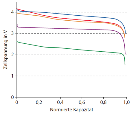

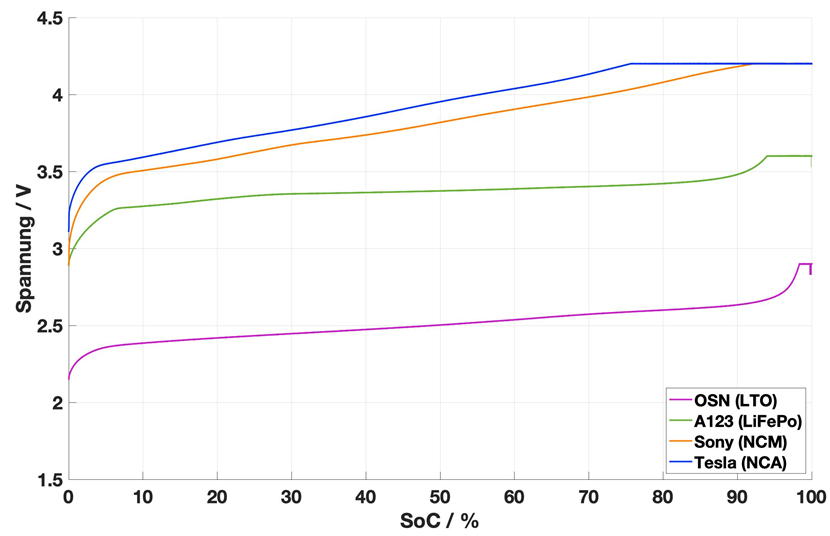

Was willst du denn bei 3,3 V balancieren? Hast du dir mal die Ladekurve bzw. den Spannungsverlauf eines LiFePO angesehen?
Hab ich. 3,3V ist ist etwas knapp, aber es könnte gehen. Du erreichst Du natürlich keine 100%, aber 80 sind wohl drin.
Die violette Linie oben ist die OCV von LFP. Hier noch ein paar eigene Messungen bei Ladung mit 1C, da ists die grüne Kurve. Mit 1C kommt man schon bei höheren Spannungen raus, der Ladestrom würde bei Limitierung auf 3,3V also noch deutlich absinken, schon ab 50% SOC.

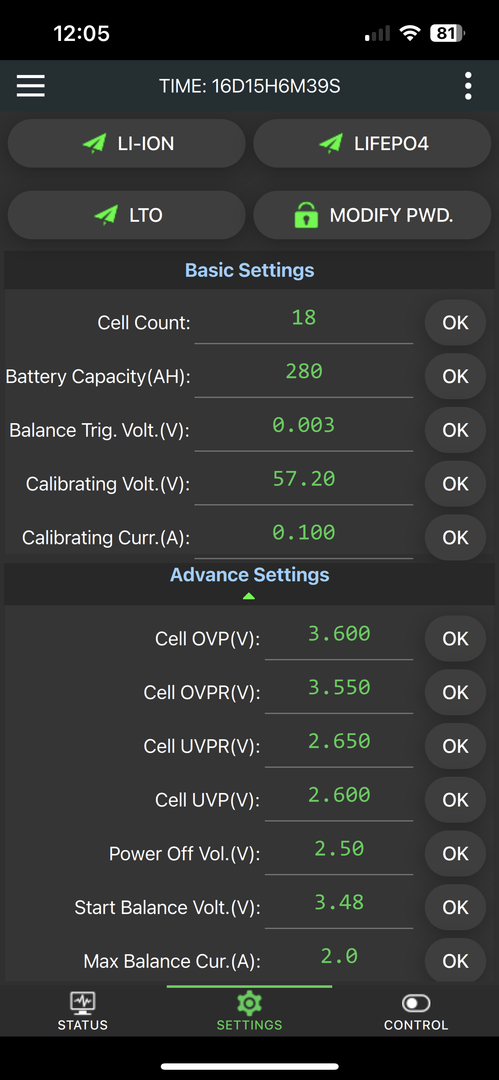

Du hast ja das JK BMS, da wäre Seite 2 der Einstellungen sicher
auch interessant.
  • Was steht bei Balance Trig. Volt (V)?
  • Was steht bei Start Balance Volt. (V)?

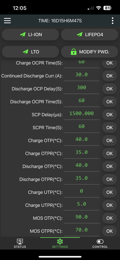

Natürlich habe ich alle Parameter auf 18s angepasst, sowohl am Multiplus bzw. im ESS, als auch im dbus-serialbattery.
JK BMS:
  • OVP: 3.6V
  • OVPR: 3.55V
  • UVP: 2.6V
  • UVPR: 2.65V
Balance trigger: 0.003V
Balancer Start: 3.48V (also wirklich sehr spät)
dbus-serialbattery (alles auf Standard):
LINEAR_LIMITATION_ENABLE = True
# Set Steps to reduce battery current. The current will be changed linear between those steps
CELL_VOLTAGES_WHILE_CHARGING = [3.55, 3.50, 3.45, 3.30]
MAX_CHARGE_CURRENT_CV = [ 0, 2, 30, 60]
CELL_VOLTAGES_WHILE_DISCHARGING = [2.70, 2.80, 2.90, 3.10]
MAX_DISCHARGE_CURRENT_CV = [ 0, 5, 30, 60]
Es geht also sowieso nie über 3.55V oder unter 2.7V pro Zelle, weil das DVCC den Strom reduziert. Der Balancer kann dann arbeiten.

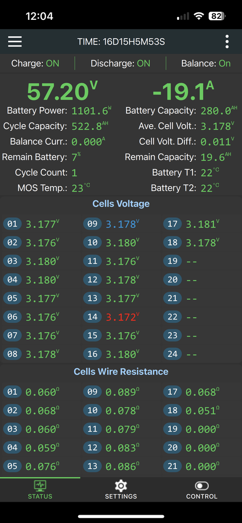

Ich entlade das Pack ja gerade und sehe, dass die Zelldifferenz auch wieder weniger wird. Sind inzwischen wieder unter 10mV. Ich mache mal weiter und lade dann wieder voll - mal seh
en, ob und wann mir da eine der alten Zellen zu früh abhaut.
Ich habe mir jetzt nicht jeden wert angesehen, aber das sieht gut aus, du weißt was du tust.
Den Balancer kannst du ab 3,4 V laufen lassen. Bleib beim reinen top balancing, dann wird alles gut.
Und die gelegentliche Spannungsdifferenz nimm mal nicht so ernst. Selbst wenn es Alterungsunterschiede sind, den Betrieb stört das nicht.
@carolus Ich war jetzt zum Schluss etwas verunsichert, weil die beiden neuen Zellen schon wieder ca. 50mV auseinander waren und das, als die niedrigste Zelle noch über 3.1V hatte. Meinst du wirklich, dass ich da mit dem Balancing, so wie ich das eingestellt habe, keine Probleme bekomme?
Nein, du bekommst keine Probleme.
Was du jetzt, unten in der Spannung, siehst sind Kapazitätsunterschiede. Nicht balancingfehler, die siehst du nur oben.
Also, entlade weiter, bei entladene der ersten Zelle alles notieren, hier mitteilen.
Dann
Vollladen . Und du wirst sehen: noch immer balanciert.
