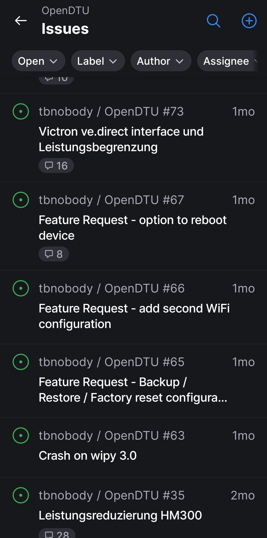

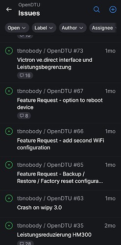

Schau mal auf github, bin da noch nicht soweit, muss erstmal die Module aufs Dach bekommen :angel:
da finde ich ja bei OpenDTU nichts.
bzw. habe gesehen das zumindest das auslesen des Limits 2h nachdem ich gebaut hatte hinzugekommen ist.
Setzen des Limits haben sie noch nicht.
über Ahoy wird das soweit ich gelesen habe über MQTT gemacht.
Werde Ahoy mal die Tage ausprobieren, OpenDTU scheint immer die Verbindung zu verlieren (hab jetzt mal die Sendeleistung hoch gestellt, mal sehen ob das was bringt)
Direct zwei Themen gefunden
ja es steht auf der Wunschliste, aber derzeit geht es noch nicht. Und es steht sogar schon zwei mal seit über einem Monat da. Gucken wir mal wie schnell es umgesetzt wird
