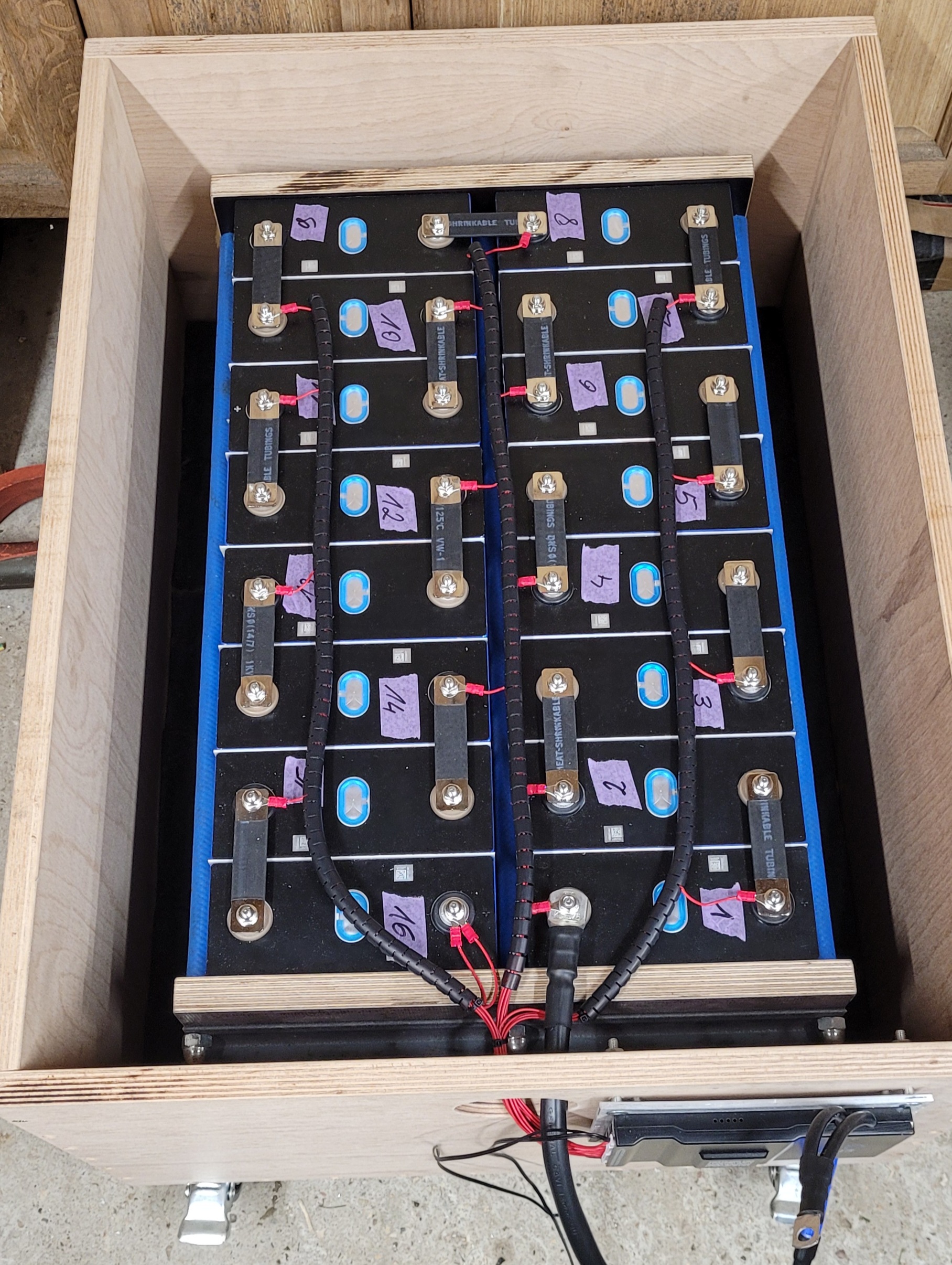

Habe meinen Akku soweit fertig zusammen gebaut. Da er in meinem Gartenhaus steht muss für die kalte Jahreszeit eine Heizung her.
Hat zufällig jemand dies bereits mit einem selbstregulierend Heizschlauch realisiert?
Mir schwebt da dieser vor.
https://amzn.eu/d/4KIiNlh

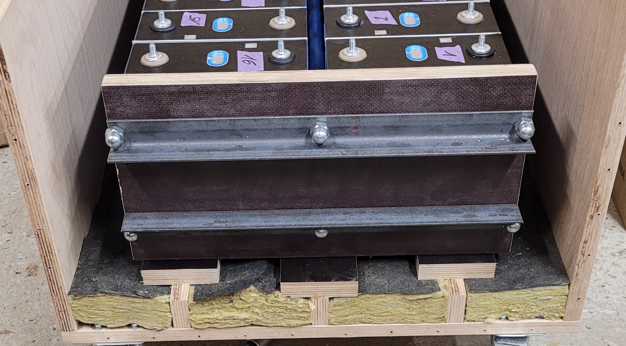

Das Gehäuse wird natürlich ringsherum gedämmt.
Aufgrund der geringen Heizleistung müsstest du das Kabel direkt an die Batteriezellen führen. Sonst wird der Effekt wahrscheinlich zu gering sein. Was mir persönlich auch nicht gefallen würde ist die niedrige Aktivierungstemperatur von 3 Grad. Umso niedriger die Temperatur ist, umso mehr werden die Zellen strapaziert. Daher würde ich früher anfangen zu heizen und später aufhören.

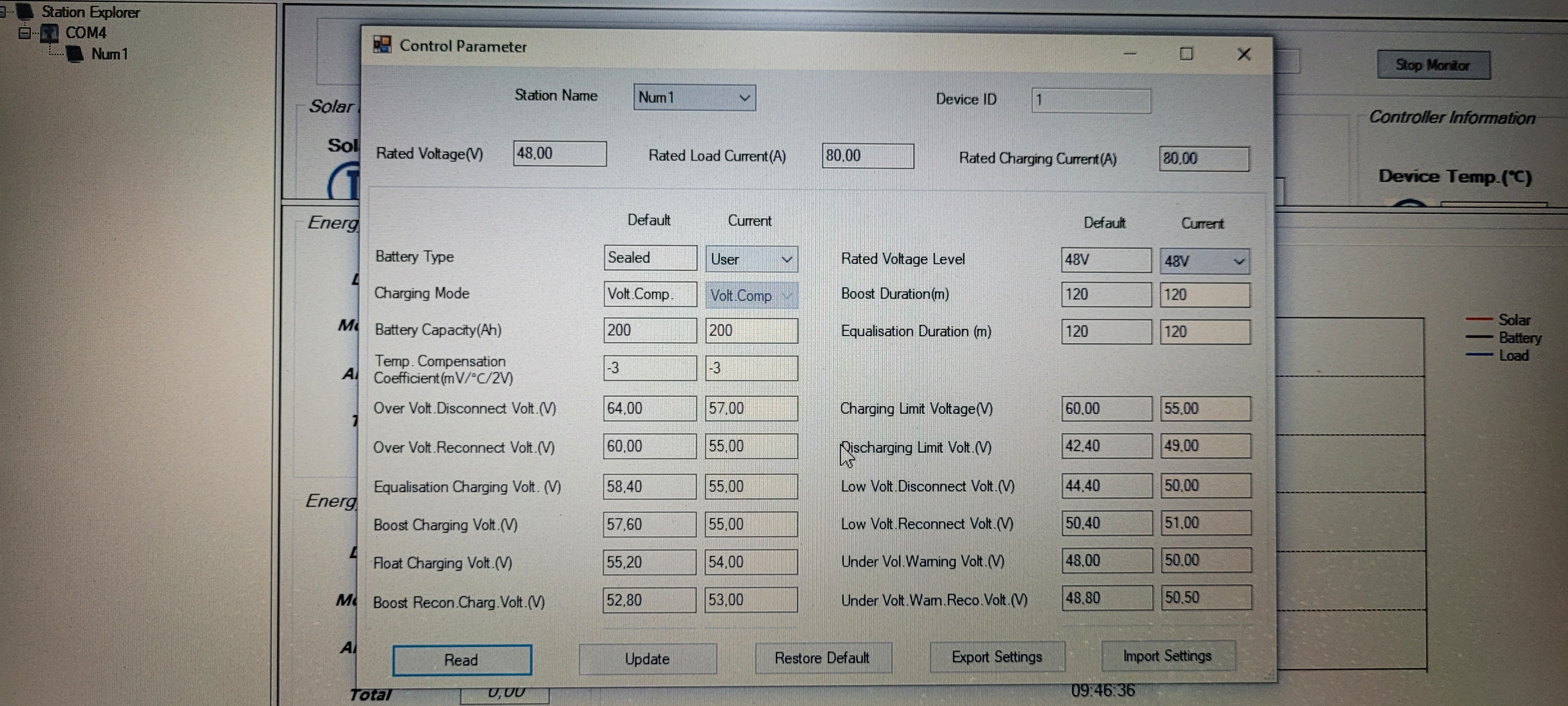

Ich bin gerade dabei die Epever Laderegler einzustellen.
Kann jemand einen Blick auf die Einstellungen werfen?
Die Batterie besteht aus 16 CATL Lifepo4 mit 302Ah.
Dann werde ich wohl doch zu einer DIY Lösung greifen.
ich würde charging limit und boost auf 56v stellen der rest passt eigentlich, so wie ich das sehen kann.

hallo, was hast Du für eine Lösung genommen, Kabel- Heizung oder?
@1952bmw ich habe 230V Heizmatten genommen. Recht um links jeweils eine. Die passen von der Höhe und Länge perfekt.

Diese Heizmatten habe ich
RIOGOO Heizmatte Wärmematte für Sämling Germination und Haustier,Wasserkultur-Samen-Reptil-Betriebsheizungs-Auflage mit Abschaltschutz sicher und haltbar 24 * 52cm bestätigt(2 Stück) : Amazon.de: Haustier
Und an dieser Steuerung habe ich sie direkt ohne Stecker angeschlossen.

super Danke, dann hast Du den Stecker abgeschnitten und die beiden Heizmatten parallel verkabelt

Meine Akkus sind in der Garage verbaut, frostfrei. Habe es eigentlich nicht gebraucht, hatte nur mal selten an die 2-3°C - aber dann sind die Akkus selbst im Inneren ja noch immer etwas wärmer (kühlen langsamer aus). Testweise hat es aber super funktioniert. Nächstes Jahr werde ich wohl auf min. 5°C stellen und aus bei 15°C.

das war mein erster Gedanke, eine Rohrbegleitheizung zu nehmen.
was ich so lese nimmt fast jeder eine Heizmatte.
Ich habe die Heizmatten hier, aber dann doch nicht verbaut. Muss da Kabel anlöten etc... - war mir zu "fingelig". Zudem hat mir dieser Regler (der hier für 230V verlinkt ist) nicht gefallen (obwohl es bei mir nur DC gewesen wäre). Die Heizschlangen haben sich dann angeboten, da ich diese schön an meinen Gewindestangen befestigen konnte. Zudem gefällt mir hier die "Stecker Lösung" bzw. die Kombination mit diesem Regler (der auch im WLAN ist und darüber ausgelesen werden kann).
@1952bmw yupp habe die Stecker einfach abgeschnitten und parallel mit der Steuerung verdrahtet. Ich habe die Regierung auf 5 bis 10°C eingestellt. Das heißt die Matten fangen bei 5°C an zu heizen und hören bei 10°C wieder auf. Das hat perfekt funktioniert. Für die Heizmatten habe ich mich entschieden weil sie vollflächig seitlich direkt an den Zellen aufliegen.

Hast du dein Kabel auch durch die Mitte verlegt? Wie eine 8, oder hast Du nur einen Strang?
@derrudi
Deine Heizmatten sind für meine Akkus zu lang, ich habe zwei Reihen a 4 Zellen
