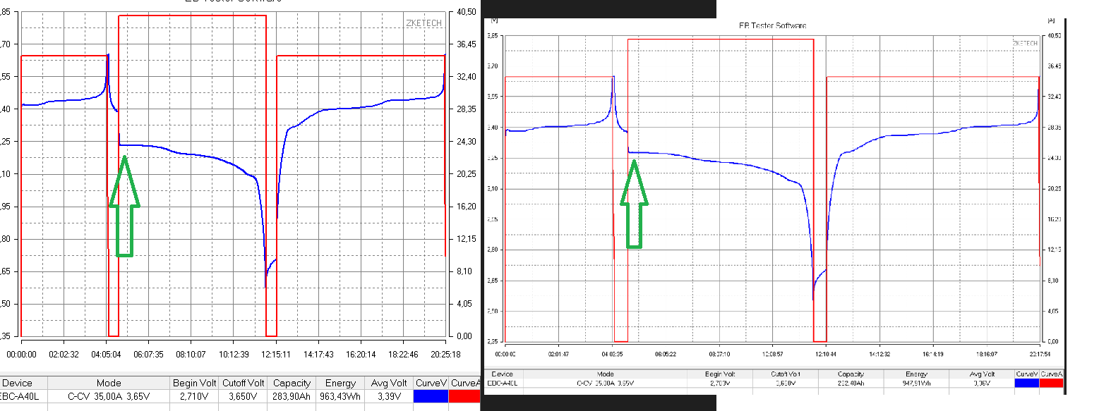

Auch habe ich bei allen Zellen mit einem EBC-A40L Kapazitätstest gemacht.

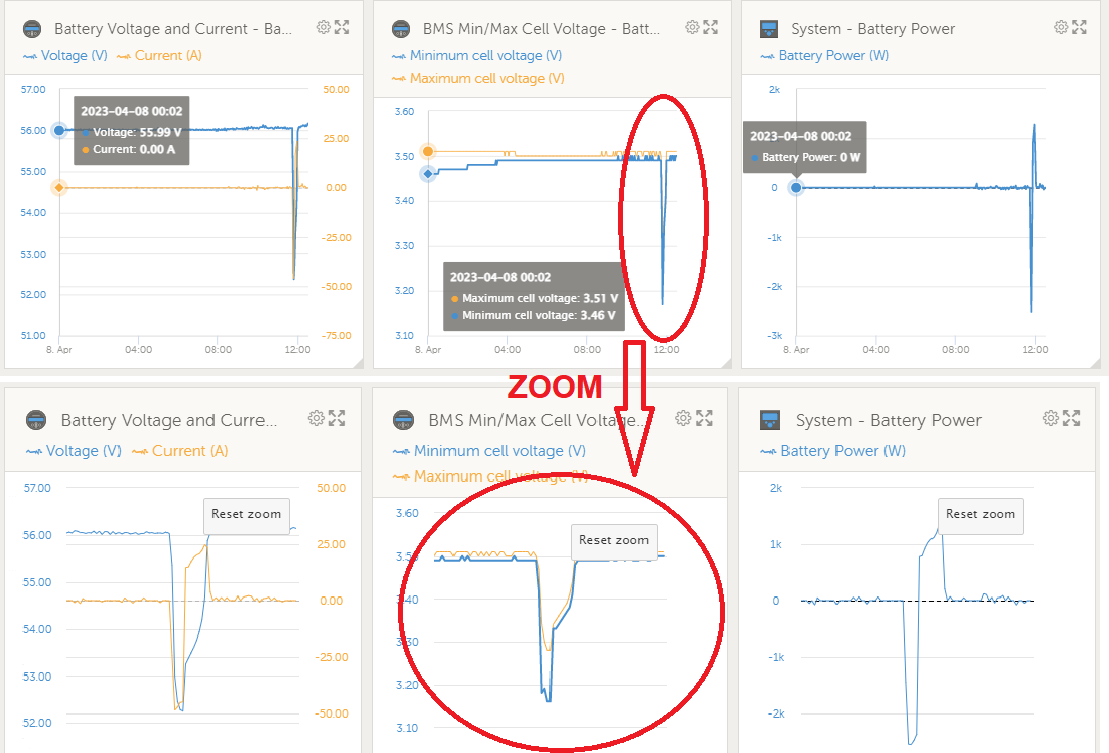

Es läuft im Prinzip aber die Spannungen der Einzelzellen sind hier deutlich weiter auseinander als das bei den anderen beiden Batteriepaketen war, die ich bisher zusammengebaut habe. Genauer gesagt, betrifft das nur eine einzige Zelle von den 16.
15 der 16 Zellen haben dauerhaft (fast unabhängig vom SOC) einen Spannungsunterschied von Null bis max. 10mV.
Eine der 15 Zellen ist irgendwie "daneben", sprich meist niedriger als die anderen 15.
Ich habe bislang nur versucht, das durch "geplantes Laden" im Victron ESS hinzubiegen, also einfach auch über Nacht lange laden gelassen, so dass die Zellspannungen über 3,4V kommen und das passive Balancing einsetzt. Das Seplos BMS balanced nur mit 150mA
Man sieht hier, dass sich die auseinandergedrifteten Zellspannungen von Mitternacht bis zum Morgen wieder etwas angeglichen haben.
Gegen Mittag wurde der Akku dann mal mit 50A belastet. Da sieht man dann, dass die Spannung genau dieser einzelnen Zelle dann besonders stark einbricht und zwar um 120mV mehr also die anderen 15 Zellen.

Hmm... Bei so drastischen und schnellen Reaktionen der Spannung und das wenn man mal kurzzeitig den Akku stark belastet, so interpretiere ich die Diagramme, würde ich auch mal die Verbinder prüfen. Mal die Kontakte der Zelle säubern, ordentlich neu verschrauben und noch mal testen. Wurde ordentliche Kontaktpaste verwendet?

Was mich etwas nachdenklich macht ist dass das bei den ganzen Tests (Ri, Kapazität) nicht auffällig war.
Habe vorher nur darauf wirklich geachtet, mir jetzt aber auch nochmal die Spg-Kurven genauer angeschaut.
Hier die beste und schlechteste Zelle (min/max Spannungseinbruch)
Vermutung läge nun nahe, dass die linke Kurve die auffällige Zelle im 16S-Pack ist. Ist sie aber nicht !
Also es sieht wohl so aus, dass die Zelle erst schlecht geworden ist, nachdem ich sie im System verbaut hab....ziemlich merkwürdig....

Ohne dir generell widersprechen zu wollen.... Das mittlere Bild unten ist unangenehm ungewöhnlich Bund verräterisch. Die fallende. Flanken beim steigenden Strom sind im, aber mit viel zu größer Spannung. Die blaue Linie hat 200 mV. Dazu würde dein Vorschlag passen.
Beim entlasten spring die blaue auf die gelbe.... Und dann eiern die Spannungen langsam hoch. Gemeinsam. Und darüber bin ich nicht glücklich, das sind fast 100 mV.... Richtig?

Guter Tipp. Klingt plausibel. Aber der große Spannungsabfall trat hier nur beim Entladen mit 50A aber nicht beim solaren Laden (deutlich über 100A) auf.

Es war der richtige Tipp ! Eine Mutter einer Zelle war nicht angezogen. Scheint nun zu gehen. :slight_smile:
