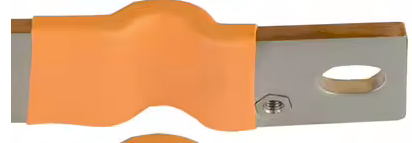

Könnte man BMS/Balancer Adern an die Busbars löten?
Warum werden die immer geschraubt?

Kann man tun, mit passendem Werkzeug.
Bis mir einmal das Gegenteil von "geht nicht, weil zu viel Masse" gezeigt wurde, weiss ich - ja ist technisch leicht möglich.
Preislich unattraktiv, aber wer will, kann ...
es kommt auf das material der busbars an.
mit jenen meiner EVE-blöcke hab ich das löten nicht probiert, sondern einfach ringösen an die kabel gemacht und mitverschraubt.
aber vor ein paar jahren hab ich einen starterakku aus headways-zellen gebaut, und deren busbars, die mir auch nach vernickeltem kupfer ausgesehen haben, haben mein übliches elektronik-lot absolut nicht angenommen.
Masse denk ich eher nicht, aber man könnte ja vor dem aufschrauben der Bars löten.
Ob die Beschichtung annimmt muss ich mal testen.
Hatte gelesen das 70% des Stroms über die untere Seite der Bars fließt, wenn das so ist verstehe ich nicht, warum man den Übergang über Oberseite (Mutter-Schraube) mit einem Kabelschuh verschlechtert?
Dann wäre ja selbst die Variante mit zusätzlicher Madenschraube besser.
Aber mir liegen eben keine Messwerte vor, ob sich der Aufwand lohnt.

Das Problem der nur 30 % auf der Oberseite kommt nicht vom kontakt, sondern vom (Stahl) gewindestift zwischen Pol und Mutter.
Ich habs probiert, auch mit Messing- oder Kupfergewinde nicht viel besser. Verfolgt man die stromwege und deren Widerstände, ist es auch logisch.

Mit geeigneten Gewindebohrer ist es auch in Kupfer einfach.
Aber M3 Stahl- Gewindebohrer und 16? x Gewinde in Kupfer, das wird interessant.
Vermutlich sind die Verbinder aber eher dünnwandig, das auch das verlustfrei klappen könnte.

Bei den Bars vom Chinesen sieht es aus wie Einpressmutter.
Evtl könnte man auch Blindnietmutter versuchen.
Blindnietmutter wird nichts, weil dann die Öse auf der Wulst liegt.
Also einpressen.
Hat den Vorteil das man nicht unbedingt Spezialwerkzeug braucht.
Tatsächlich wird in Kupferschienen gerne von hinten eine Stahl Gewindemutter eingepresst.
Hab neulich ein paar Muttern rausgeprügelt, um beim Schrott keine Verluste hinnehmen zu müssen.
Der Querschnitt war auch viel zu groß, die anders verwerten zu können und viel zu viel, elendiges Geschleppe ![]()
Blindnietmuttern - ...
Einen zum Kupfer passenden Gewindebohrer und schon klappt es auch. Besser M4 - M3 ist fur die Meisten schon zu filigran.
Bohren und Gewinde in Kupfer wird vom Unbedarften unterschätzt. Mit passendem Werkzeug ist das aber dann auch einfach. Wer das nicht glaubt und meint, alles easy - wird es bemerken - besser Bohrer, die dafür ausgelegt sind....
