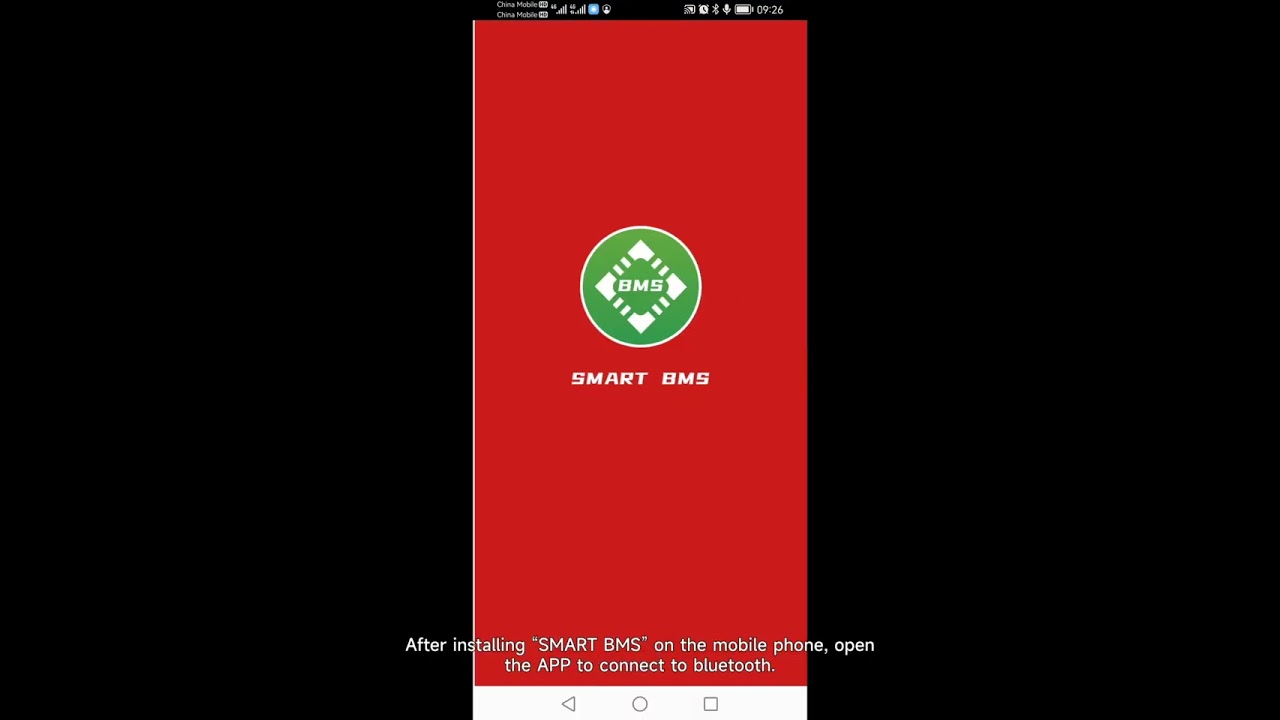

16S 80A Daly smartbms Watt und Amp anzeige?
Mein neues daly smartbms zeigt über BT app stark schwankende werte für ampos und watt. Ist das normal?
Bei konstant 5A vom multiplus wird zwischen 1A und 9A angezeigt. Schwankend. Bei einspeisung wie auch beim laden.
Die spannungswerte stimmen alle supergenau, nur die amps nicht.
Ist da einfach der messbereich 5A zu klein oder ist das teil defekt?
Kann wahrscheinlich durch ein Firmware Update behoben werden. Es sind verschiedene im Umlauf. Am besten den Händler kontaktieren und sich die richtige zuschicken lassen.
