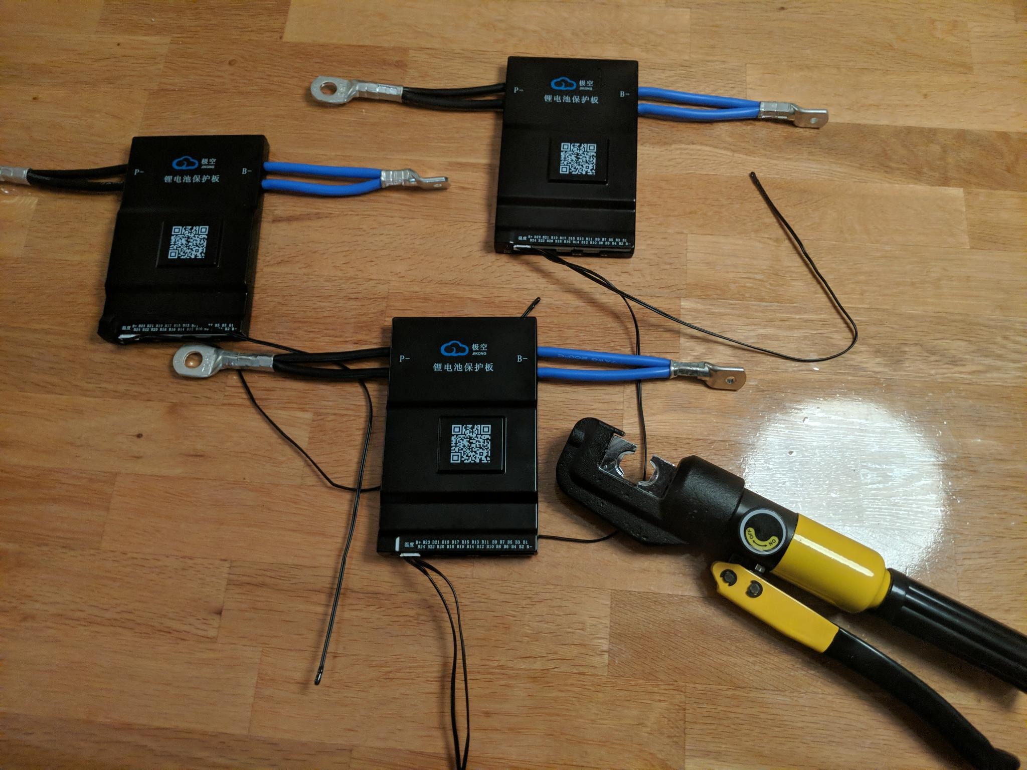

Dazu will ich einen 16S 48V akku aus EVE 304Ah LiFePO4 Zellen aufbauen, BMS wäre ein passendes JKBMS mit CAN. Die Batterie will ich in drei Bläcke á 4-6 Zellen aufteilen und mit Kupferkabeln verbinden. Batterieklemmen dann mit Kabeln, 60A Hauptsicherung und XT90 Stecker an unser selbstgebautes BMS (mit Relais zum einschalten des Autos, Not-aus usw.) Unser Auto fährt bisher mit Modellbau LiFePO4 akkus (48V,~5000mAh), welche wir über dafür vorgesehene Ladegeräte laden, diese werden wohl mit dem großen Akku nicht mehr funktionieren, da nur 10-20A und nicht für 16S geeignet.
Deshalb wäre meine Fragen:
1. welche Ladegeräte ihr dafür verwenden/empfehlen würdet?
Habe bisher nur diese blauen "Batterietester" gesehen, die bis 40A oder so gehen, funktioniert sowas+BMS fürs Balancing zum Laden und Entladen? Labornetzteile haben wir auch(10-20A), aber die kann man halt nicht automatisch abschalten, daher für mich ein Nogo.
2. kann es Probleme geben wenn ich den Akku längere Zeit (soll man ja alle 3-6 Monate einmal zyklisieren) nicht angeschlossen habe (BMS wäre dann ja aus, weil kein geschlossener Stromkreis, wenn ich die Verschaltung richtig verstanden habe) und dann aufladen will? (Lagerspannung/ladung usw. ist mir bekannt)
3. Wo macht ihr so die Temperatursensoren hin?

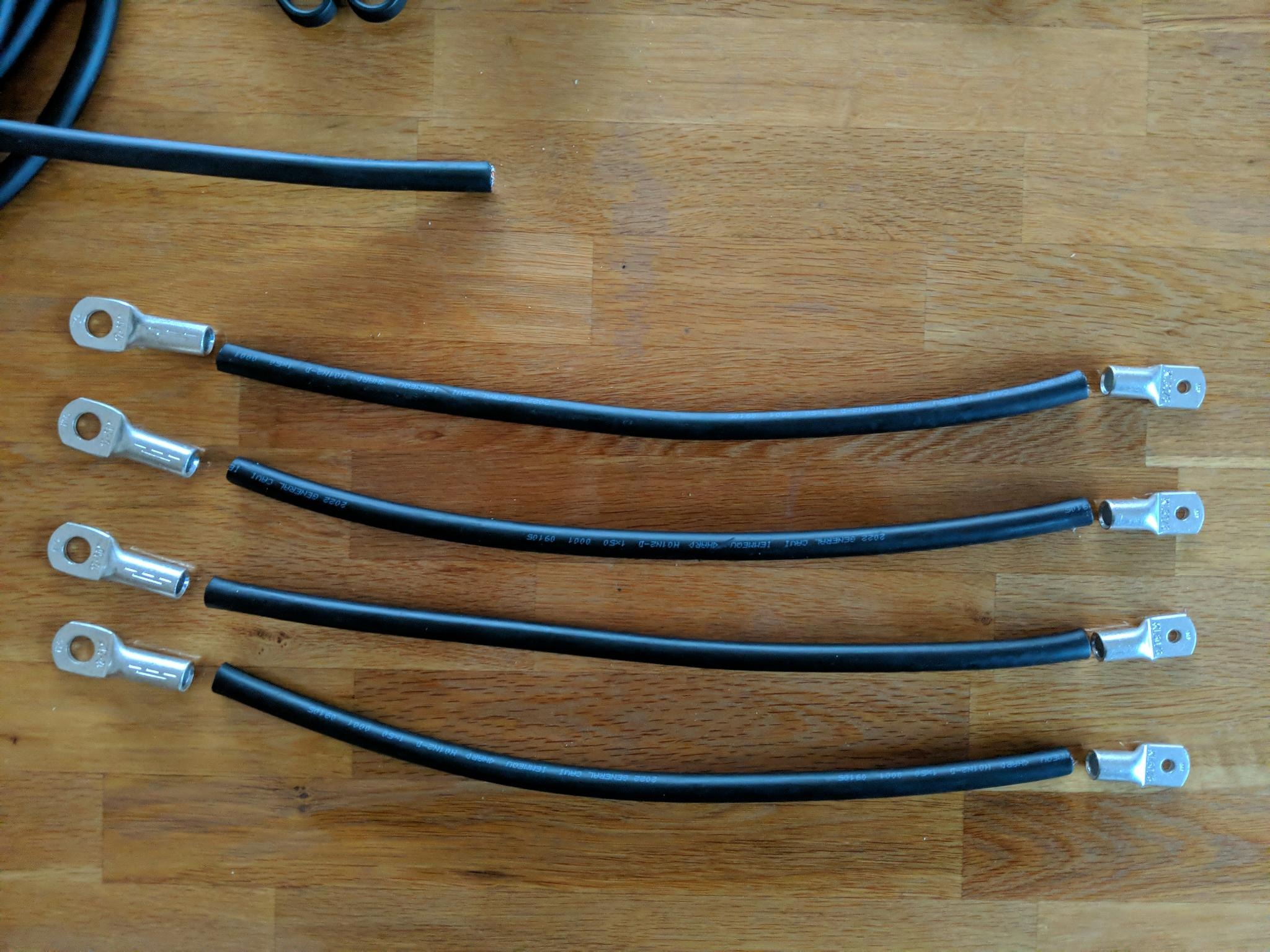

4. ganz praktisch: welche Crimps und Crimptools könnt ihr für die Verbindungskabel empfehlen?

Zwischen die Batteriezellen, allerdings hast du ja 4 Blöcke und das JK nur zwei Sensoren..dann wahrschein zwischen je zwei Blöcke..
..aber die Temperatur sollte bei den Belastungen die ihr (wortwörtlich) fahren wollt eher nebensächlich sein..was soll sich bei < 20A aufwärmen? :)
Bei mittleren Ladestand gibt es da keine Probleme..(meine standen auch monatelang, weil die anderen Teile noch nicht da waren)...
...Temperatur sollte wohl eher beachtet werden..nichts extremes ...voll und heiß oder leer und kalt etc.
, diese werden wohl mit dem großen Akku nicht mehr funktionieren, da nur 10-20A und nicht für 16S geeignet.Warum sollen die nicht funktionieren? Dauert halt nur länger...aber 20A bei ~52V sind auch immerhin ~1kW ... also knapp 15 Stunden um zu laden..

2. Wenn der LFP Akku voll geladen ist und die Elektrische Verbindung zu sämtlichen Verbrauchen getrennt wurde, kann er problemlos Jahre stehen. Es schadet aber nicht, aller paar Wochen sich die Spannung aller Zellen an zu schauen.
3. Dort wo am ehsten eine Temparaturänderung entsteht, an Wärmebrücken im Akku.
