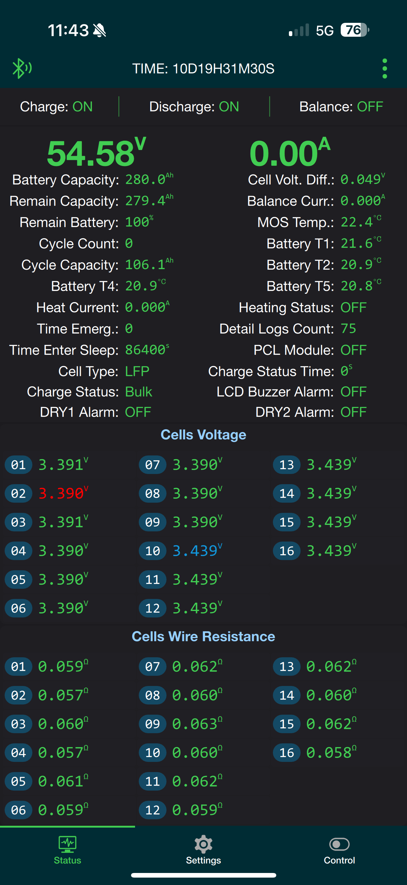

16S 280AH Zellendrift 1-9 gegen Zelle 10-16
ich habe mir einen 16S 280AH Speicher mit einem JK Inverter BMS gebaut. Diesen habe ich zweimal schon voll aufgeladen und alle Zellen hatten 3,45V. Nun habe ich ein komisches Phänomen. Nach ein bis zwei Tagen, sinkt die Spannung von Zelle 1-9 langsam ab. Zelle 10-16 bleiben aber Konstant. Habt ihr da eine Idee?
Vielen Dank

Da habe ich mich wohl vertippt. Auf 3,45 V waren alle Zellen. Der Balancer geht ab 3,40V an. Ich hatte den Akku zuvor solange mit wenig Strom geladen bis alle Zellen im Gleichgewicht waren. Ich finde es halt komisch das immer nur Zelle 1-9 absinkt.

Ich habe den Fehler gefunden, ich hatte den B+ vom BMS an den Abzweig von Zelle 9 statt 16 angeschlossen. Vielen Dank für die Unterstützung
Danke für die Rückmeldung.
Manchmal sind es schon kleine Dinge, die grosse Rätsel erzeugen....
Hier hat das bms dann wohl seinen Betriebsstrom aus den untersten 9 Zellen gezogen.
