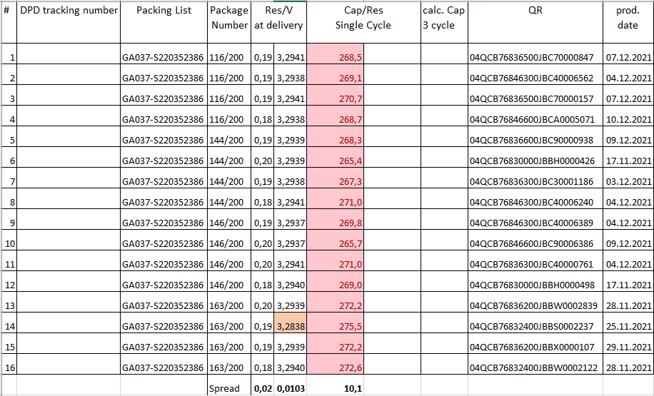

Die Kapazitätsmessungen laufen auch, werde ich im ersten Post in der Tabelle ergänzen. Der erste wird voraussichtlich jeden morgen leer sein. Die Zellen die um die 6-7 Monate alt sind, machen nen guten Gesamteindruck, nur die Zellen die über 1 Jahr alt sind, machen mir sorgen. Die werde ich wohl zurücksenden. Oder kann ich die behalten wenn die Kapazitätsmessungen passen? Was meint Ihr?

Wieso stört sich niemand an dem sehr hohen innenwiderstand?!
Für B Grade sind niedrige zwanziger Werte schon gut.
Wo ist denn was von B grade geschrieben im ersten post?
Dann halt A-, wenn du jetz besser schlafen kannst…. ;)
EV Grade, was A entsprechen würde, sind die Akkus sicher nicht.
Ich bleib dabei, wo liest du B oder dein A-?!
Er hat eve 280l gekauft - kein B und kein A-
Bevor ihr euch da streitet, würde ich erstmal fragen womit hat er den Innenwiderstand gemessen und ist das Teil kalibriert?

Wer bestimmt denn, bzw. wo steht denn, was gute und schlechte Werte für den internen Widerstand sind? Die Shops bewerben ihre Batterien mit unter 0.2mOhm, so weit davon weg sind die Werte ja oben gar nicht.
Und spielt der interne Widerstand nicht eine größere Rolle bei großen Lasten, z.B. im Automobilbereich, wo aus einem 50kWh Akku auch mal >100kW gezogen werden...
Viel wichtiger ist doch, dass sie beieinander liegen, damit sich nicht einer schneller entlädt als die anderen.
Oder bin ich hier total auf dem Holzweg?
Genau so sehe ich das auch, die Ri sind glaube nicht mehr das Problem, aber kann man schnell Prüfen und sollte auch so angefragt werden, sagt aber nix über den Zustand der Zellen (bei kleinem Ri - für die, die es immer ganz genau wollen) aus.
Vornutzung (da sagen sie ändert nie die Wahrheit) und gleiche Kapazitäten sind wichtige Kriterien.
Im Datenblatt von Eve steht übrigens bei Impedanz <= 0.25, insofern sind die Werte doch ok...

Wie hier schon öfter geschrieben wurde kann man für den Preis, auch wenn der die letzten Monate stark gestiegen ist kein echtes EV Grade erwarten. Bisher waren die Kapazitätstests so weit OK, nutzen werde ich den Akku am ende nur im Range zwischen 3,0V und 3.5V zu betreiben. In diesem Bereich ist auch die starke Selbstentladung die ich von 3,65V weg gesehen habe nicht zu erkennen.
Ja, im Datenblatt steht 0,25. Hier wurde überall aber um die 0,2 oder darunter geschrieben.
Ich habe jetzt noch mal nachgemessen, direkt am Pol, also nicht an der aufgeschweißten auflagefläche samt Gewinde sind es 0.01 weniger.

Da ich ebenfalls 16xLF280K aus dem PL Lager bekommen habe hänge ich meine Ergebnisse hier mal dran. Nach der Spec die hier irgendwo im Thread ist sind es Level 3 Zellen. Mal sehen ob und wie gut ich die im Pack gemanaged bekomme.
Ich habe meine Zellen mit einem RC3563 getestet und bei mir kam bei allen > 0,3 raus, dafür scheinen meine Kapazitätswerte besser zu sein, daher frag ich mich ob die zu hohen IR Messungen möglicherweise durch ein ungenaues IR Messgerät kommen. Welches Messgerät hast du benutzt?
