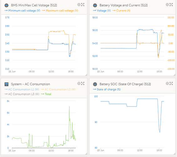

Und nun heute das hier =>

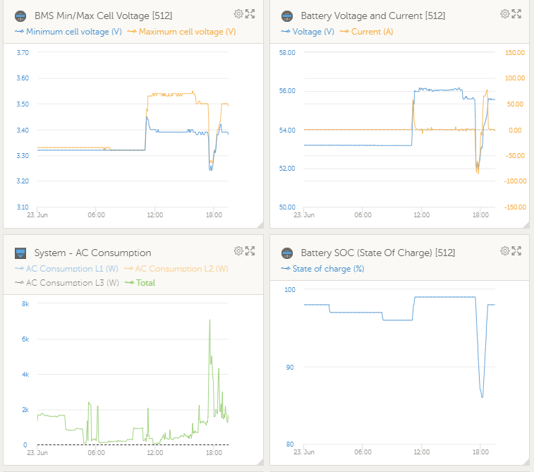

Am Anfang bei Inbetriebnahme (Batterie fast voll) waren alle Zellen auf ziemlich gleicher Spannung.
Ladespannung ist im DVCC auf 56V begrenzt (ab 16:30 hab ich den Wert testweise mal runtergedreht auf 55,5V)

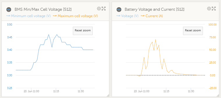

Die Zellspannungen laufen auf bis zu 140mV auseinander. Besonders merkwürdig ist dass die blaue Kurve (minimum cell voltage) genau in dem Moment wo der Ladestrom runtergeregelt wird nicht mehr steigt wie die rote Kurve (maximum cell voltage), sondern fällt. Die Spannung fällt, obwohl Strom in die Zelle reinfliesst. Hier im Zoom genauer zu sehen
Es ist vor allem eine Zelle, die im Vergleich zu den anderen über 100mV weniger Spannung hat (im LCD-Monitor von Seplos zu sehen).
Ist da eine Zelle nun doch defekt (obwohl vorher bei den Kapazitätstests nix zu sehen war) oder evtl ein Problem vom BMS/Seplos dass der vielleicht irgendeine Macke hat oder oder oder ?!?
Hat jemand schonmal sowas gesehen und/oder eine Erklärung dafür ?

Du hast kein Problem, deine Zellen sind einfach zu weit auseinander. Topbalancing bei mindestens 3,5V, dann ist alles OK.
Falls es nachdem Topbalancing immer noch zu Problemen kommt, solltest du kontrollieren ob deine Zellverbinder einwandfrei kontakt haben.

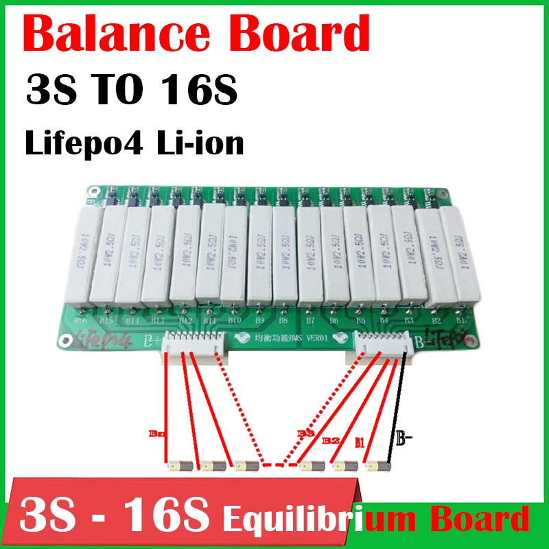

Ja ich weiss dass der Seplos Balancer nur 150mA kann, habe mir als ich die Seplos-BMSe gekauft habe, vorsichtshalber auch gleich je einen passiven Balancer mitbestellt aber nie eingebaut weil es ja auch so gut funktioniert hat.
Die hier hab ich noch rumliegen

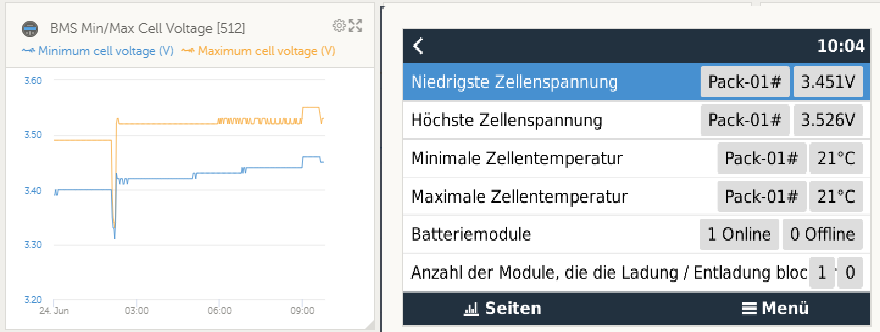

In der Hoffnung dass deine Ferndiagnose, dass die Zellen einfach zu ungleich geladen sind, stimmt, habe ich heute morgen um kurz vor 3 Uhr (gäähn), einfach mal auf "geplantes Laden" gestellt und kurz vorher mal kurz ent- und gleich wieder vollgeladen, damit die Zellen über 3,4V kommen und der Seplos Balancer langsam aber sicher balancen kann. Also anscheinend hattest du recht, die Zellen sind/waren wohl einfach zu weit auseinander, warum auch immer. Der Seplos Balancer hat in den letzten 7 Std. die Spannungsunterschiede auf 75...80mV runtergebalanced.
Ich lass das jetzt einfach so weiterlaufen, das sollte sich heute abend oder spätestens morgen früh normalisiert haben.
Danke dir nochmal.

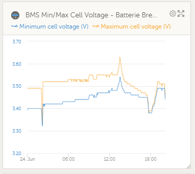

Problem ist anscheinend gelöst, der Seplos Balancer hat ungefähr einen Tag gebraucht =>
Mal schauen ob das nun so bleibt.....
