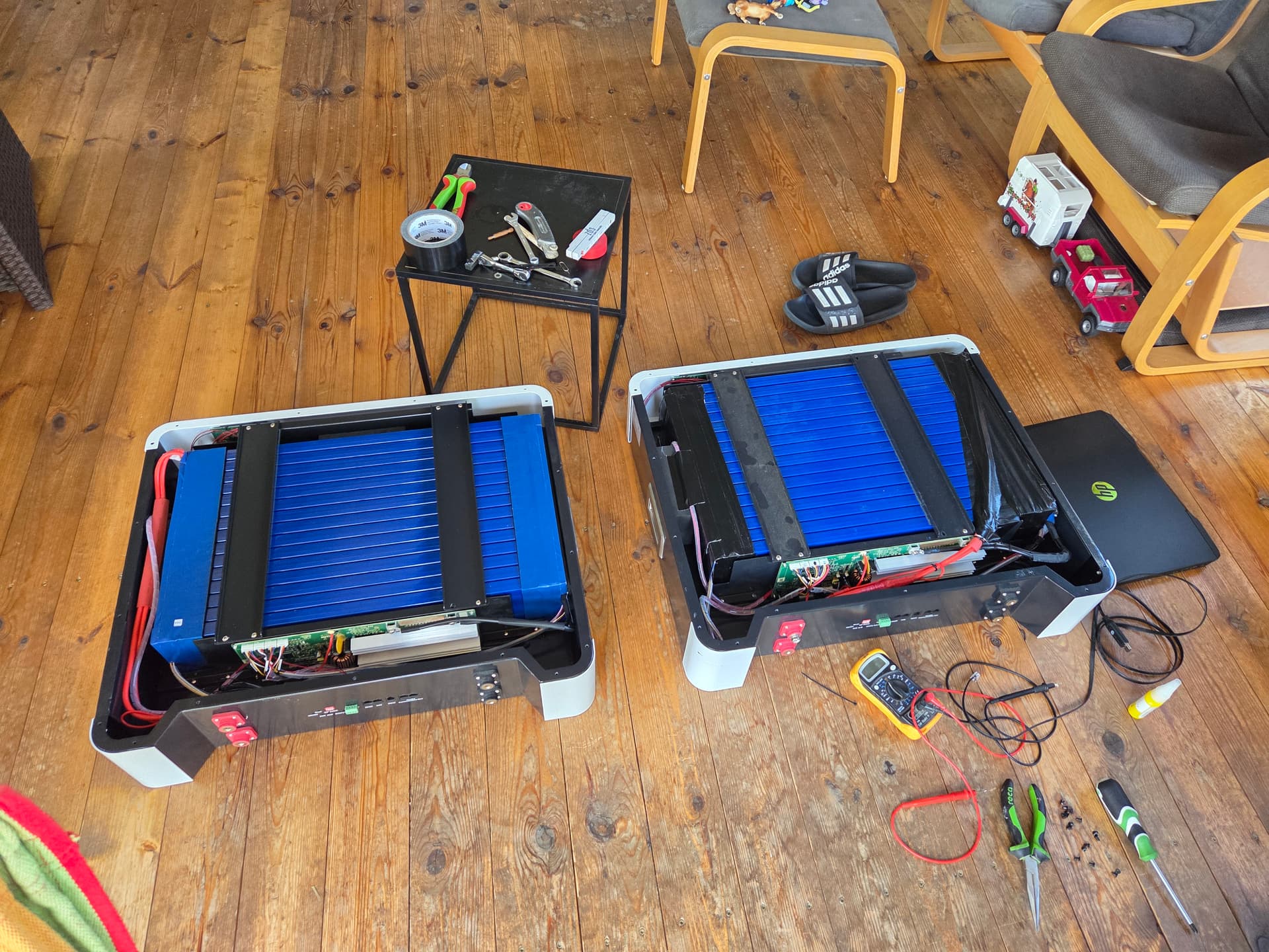

Vielen dank für die schnelle Antwort. Ich denke auch, dass die 15er Packs nicht die 10kw erreichen. Habe ja, 2 Baugleiche. Einen zerlegt und einen noch verschlossen.
Nächste schritte für mich: die Kappa von dem verschlossenen ermitteln und oder
versuchen bei dem zerlegten, irgendwie an das Label zu kommen. Leider ist das Pack mit Plastikhaltern verspannt und verschweißt...

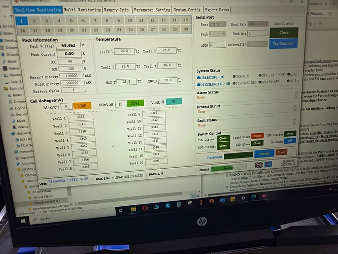

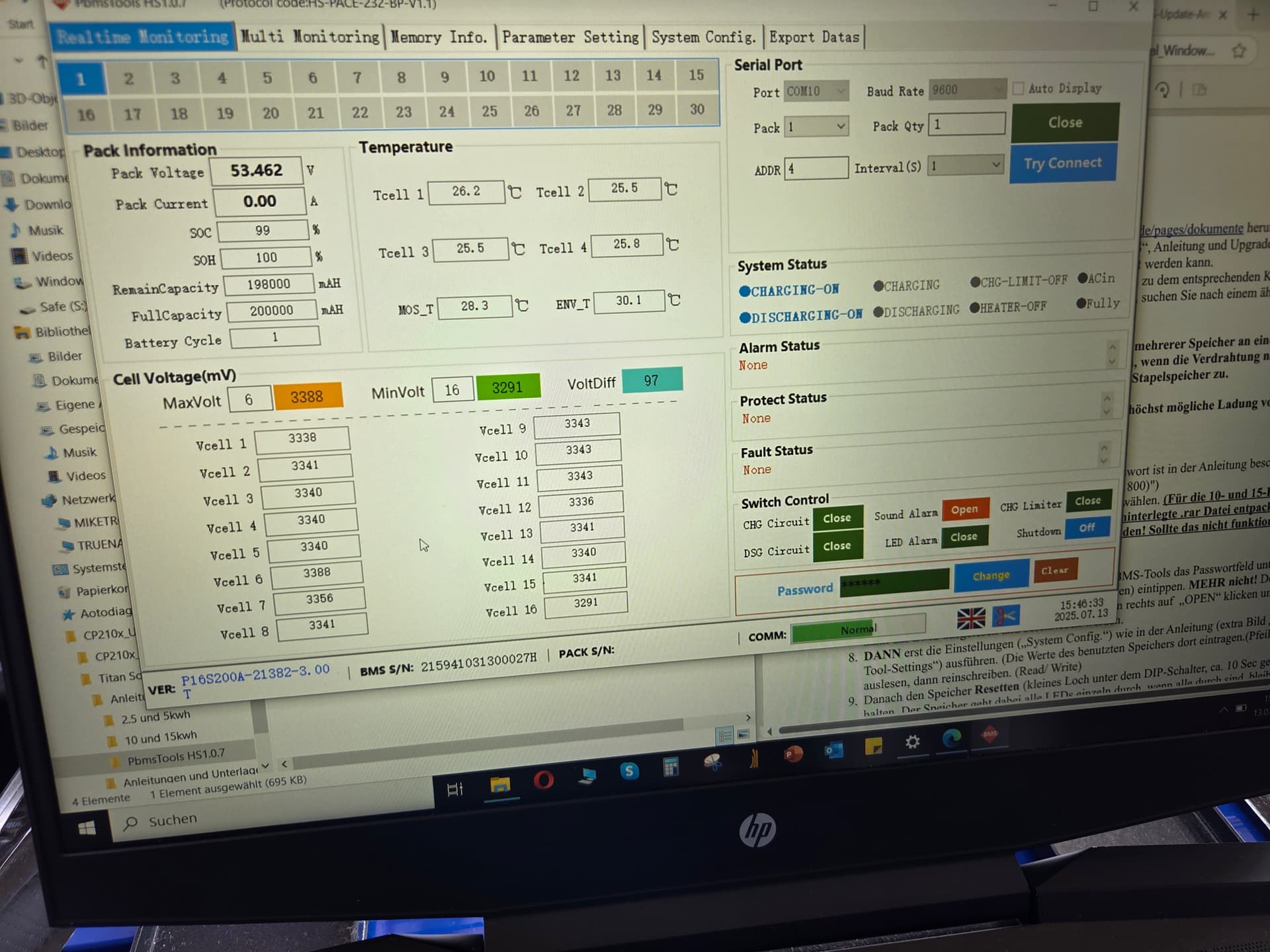

So, kleines Update. Nachdem ich nun endlich die Zellen bekommen und zeit gefunden habe, ist mein Werk vollendet. (Zumindest den ersten habe ich auf 16 zum laufen bekommen, den zweiten habe ich noch vor mir)
16te Zelle eingebaut -> das Pluspolkabel musste verlängert werden -> Abnahme der Spannung der neuen Zelle zum BMS gelegt (war sehr tricky einen so kleinen Pin-Kabelschuh zu finden, hatte hier Probleme, da er mir anfangs die Spannung der Nummer 16 nicht anzeigte ...) -> BMS auf 16 Zellen umgestellt.
Das BMS kann sowohl 15 wie auch 16 wie vermutet.
Aktuell gefällt mir die Zellenspannung noch nicht ganz mal schauen ob sich das die Tage noch angleicht, vor dem Einbau mit dem Multimeter gemessen war der Spannungsunterschied nur im 0,01V Bereich.

Das Pace hat einen passiven Balancer, mit sehr geringem Strom. Zelle 6 wird das Laden von Zelle 16 zuverlässig verhindern und der Balancer zunächst keinen erkennbaren Effekt haben. Genau jetzt oder in dieser Situation verstehe ich es nicht, warum so viele immer die Leier anwerfen "Balancieren erst ab 3,4V" - hier erscheint die unterste Schwelle sehr angebracht. Damit ist die Zeit zum Balancieren deutlich länger und eine Auswirkung überhaupt erst erkennbar.
Was sofort funktioniert und dauerhaft für Ruhe sorgt, ist ein zusätzlicher aktiver Balancer, der im Amperebereich arbeitet. Auch diesen anzuschließen ist eine nicht zu unerschätzende Aufgabe :wink:
Anschließend sind alle Zellen auf gleichem Niveau
Alternativ soweit man da noch drankommt - Zelle 16 auf den Spannungslevel wie Zelle 6 laden, dann mal ein paar Wochen/Monate beobachten.....
Etwaige "Probleme" oder Ungleichmäßigkeiten fallen beim Betrieb mehrererer Akkus im Parallelbetrieb auf. Hat man nur einen ist das unauffällig, aber bei mehreren beendet die Zelle mit der höchsten Spannung das Laden insgesamt - insofern die BMS Kommunikation zum WR funktional ist.
3,5V/Zelle oder 56V zu erreichen ist "spannend" - erst recht im Parallelbetrieb ......
Vielleicht beim Akku2 Umbau gleich einen zusätzlichen Balancer integrieren - der Vergleich zwischen den beiden wird damit "interessanter"
Nach dem ersten Zyklus ist die Differenz schon auf 40mV gesunken, werde ich weiter beobachten. Aber für meinen Anspruch bin ich nun durch!

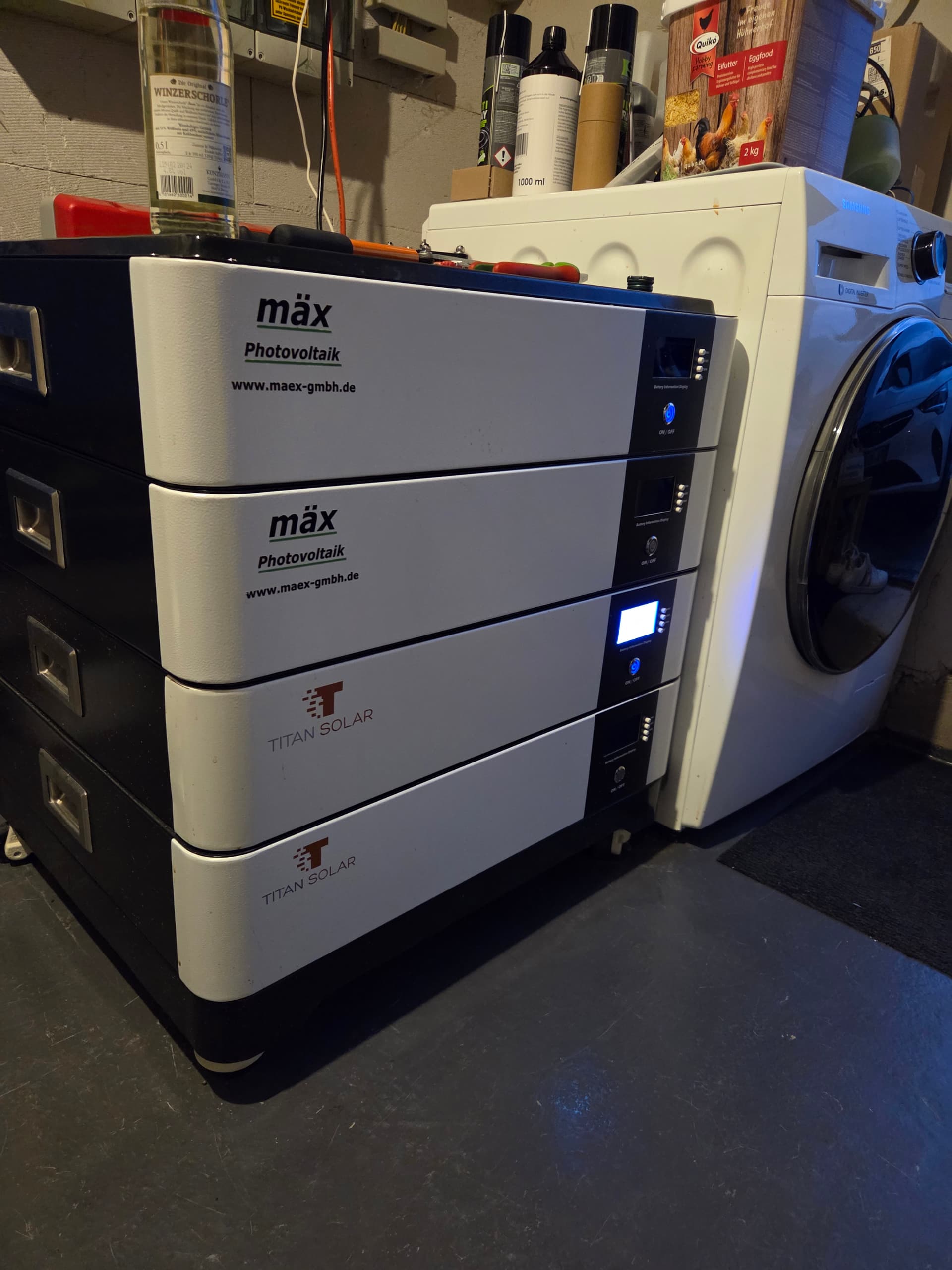

Mein Tower of Power :wink:
