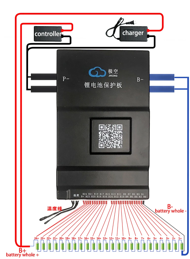

Ich habe mal bei JK geschaut zwecks BMS.
Wenn ich die Variante mit 2A balancer Leistung haben möchte, wäre ich bei der Version B2A24S-15P?
Wie sind da die Erfahrungen aus der Praxis - 0,6A / 1A / 2A balancer Leistung sinnvoll/nötig?
Immerhin sind das ja hier min. 280Ah Akkus, was ja nicht gerade klein ist.
ja 2a sind natürlich besser
Da ich mich gerade durch die verschiedenen versionen durchklicke...
Bei der 150A/2A Version B2A24S15P kommen da zwei anschlusskabel aus dem gehäuse
und was für ein querschnitt haben die denn? Die sehen so dünn aus?!
Was soll denn der "controller" sein?
Da ich mich gerade durch die verschiedenen versionen durchklicke...Es sind 2x 10mm. Controller wird der Trigger sein, um das BMS zu starten.
Was soll denn der "controller" sein?![]()
Es sind 2x 10mm. Controller wird der Trigger sein, um das BMS zu starten.Alles klar, 2x10qmm is ja ok für die wenigen cm.
Also nichts was da permanent in den stromkreis gehört, so wie es das bild suggeriert?
Ne, ne - das sind schon die 20mm2, über die geht die gesamte Leistung.Es sind 2x 10mm. Controller wird der Trigger sein, um das BMS zu starten.Alles klar, 2x10qmm is ja ok für die wenigen cm.
Ne, ne - das sind schon die 20mm2, über die geht die gesamte Leistung.Das war etwas undeutlich ausgedrückt.
Ich würde die orig. kabel zu einem terminal führen und von da an mit anderen dickeren kabeln weiter machen.
Und den controller aus dem bild kann ich ignorieren, oder?
edit: ich habe mir mal paar videos zum jkbms angschaut
und wenn das "der starter" für das bms ist, dann ist der doch nur für die kleineren von belang.
Ab 40v startet das bms doch auch ohne die zusatzspannung - zumindst lt. einigen videos?
