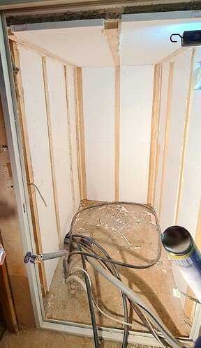

Danach musste der Strom noch zum Haus bzw. zur Werkstatt kommen:
Im oberen Teil der Werkstatt hatten wir ein kleines Kammerl was für zum Elektroraum umbauten:
Da ich angst hatte, dass es im Winter zu kalt werden könnte, haben wir noch eine 30mm Isolierung an die Wand und Decke montiert. Dadurch wurden gleich die schiefen Wände ausgeglichen :smiley:

Sehr chicker elektro Raum, so nen noblen hab ich noch nie gesehen!

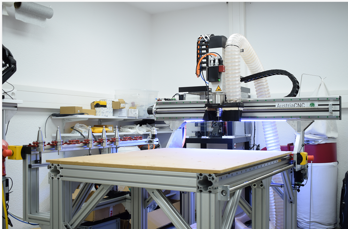

Hast du ne große cnc Fräse? habenwill
Danke! Wir haben halt verwendet was wir hatten :D
Ich hab mir vor etwa einem Jahr wieder mal eine neue zusammengestöpselt. Das ist eigentlich mein haupt Hobby :ugeek:

Coole Fräse, sehr gut für sämtliches Hobby! Warum musst du unbedingt in Österreich wohnen? Sowas brauch ich in der Nachbarschaft!
