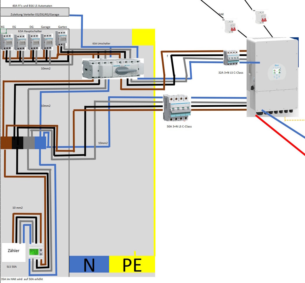

Hallo, wie der Titel schon sagt sollen 15kW Solis Hybrid + 2 x 48V DIY Boxen an bestehende 46kWp/ 30kVA PV. Da der Solis Ersatzstrom hat, sollen zwei Wohneinheiten da dran. Für den Fall eines Ausfalls oder Wartung des Sollis soll dieser mittels eines 63A Sontheimers (ST) überbrückt werden.

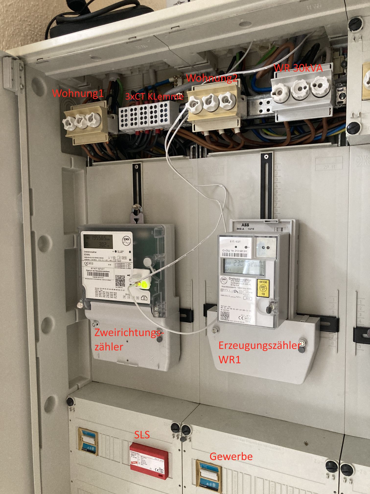

Der große 30kVA Huawei WR muss an Erzeugungzähler und an Grid nach dem Zweirichtungszähler (2RZ) bleiben, für den GEN Eingang ist die Leistung viel zu hoch. Direkt nach dem 2RZ soll Bedarf / Überschuß mit den CT Klemmen erfasst werden.
So soll der ST eingebunden werden.
Der Solis selbst erhält erst mal keine weiteren PV Module.

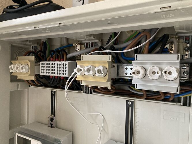

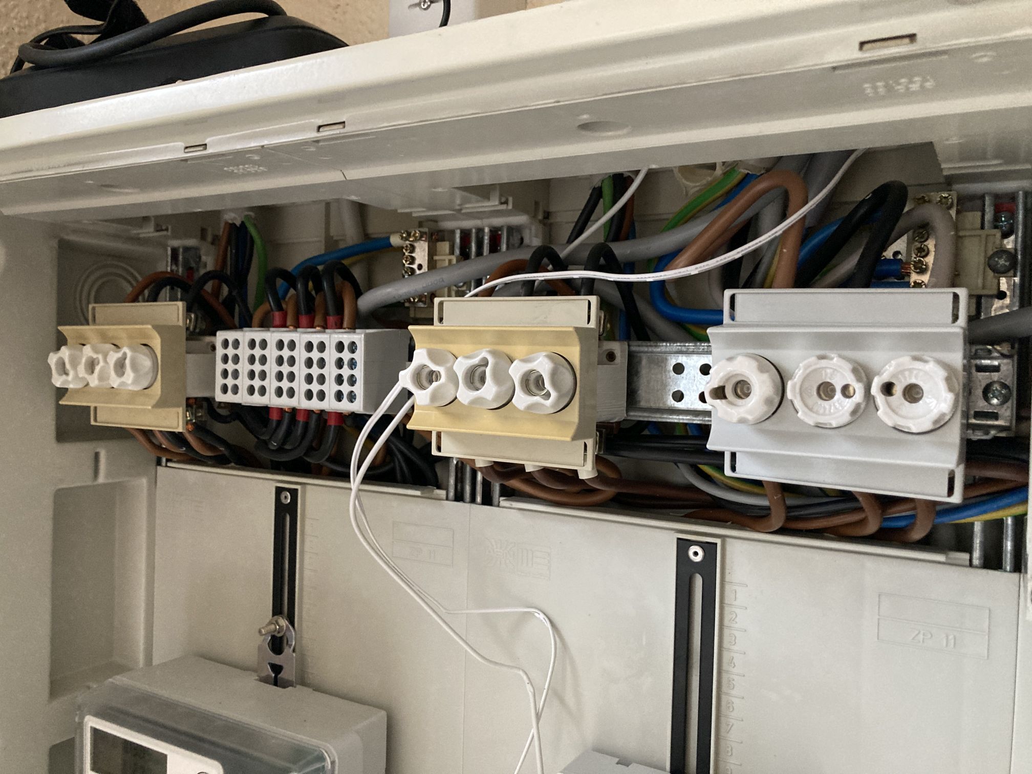

Der ST Umschalter, Solis und Batt sollen in einen Nebenraum. Für den ST ist ein Verteilgehäuse (Tipp?) nötig. Dorthin wird Grid gezogen und auf ST und Grid des Solis gelegt. Der Ausgang des ST liegt dann wieder im Zählerschrank auf den (Schmelz?) Sicherungen der Wohnungen, diese haben je eigene Unterverteilungen mit RCDs etc.
Ein Problem sehe ich beim Platz für die CT Klemmen.
Passt das so in etwa? Kann ich das so dem Eli in Auftrag geben, wobei ich so viel wie möglich selbst machen möchte.
