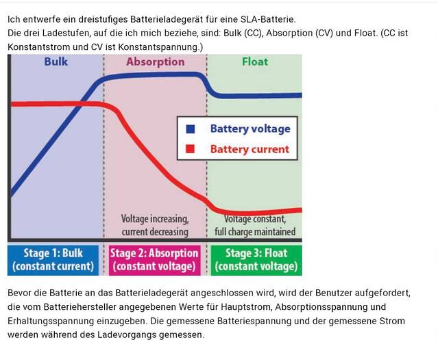

Es müsste drei phasen geben, bulk, absorbtion und float . Für diese Bereiche müssen die Werte (Parameter) gesetzt werden. Das muss natürlich logisch sein. Sonst kann de4 wechselrichter n7cht sauber in die einzelnen Bereiche schalten.
Was du da genau einstellen musst, kann ich nicht sagen. Im allgemeinen gibt es auch default werte , man gibt die Akkuart an und die Parameter werden automatisch gesetzt. Das gilt für bleiakku, was mit lifepo und bms ist .
Sicher ist eines, wenn der Akku belastet wird oder leer gefahren wird, sinkt die Akkuspannung. Ab der eingestelleten Bulk Spannung bzw. Wenn der wechselrichter weiss, dass der Akku nur n8ch zu xy Prozent geladen ist, wird die Ladespannung erhöht werden und die Akku werden maximal geladen.

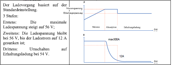

irgendwie wird das Bild nicht größer...
gemeit ist die Einstellung: when battery voltage is less than Y (V) thean charger on again.

Im WR ist die Umschaltung von Absorption auf Erhaltungsladung fest programmiert, wenn der Ladestrom 12A unterschreitet. Das steht auch so in der Anleitung. Diese 12A könnte wohl der Auslöser sein.
Fall 1: der WR erwacht morgens durch langsames anspringen der Solarpanel. Er stellt zwar Unterspannung fest (zB. 52.9V) kann allerdings anfangs wegen zu geringer Leistung der Solarpanel die 12A Ladestrom nicht überschreiten. ---> er schaltet auf Erhaltungsladung. Keine Aufladung.
Fall 2: wie oben, allerdings startet gegen 9:00 die Waschmaschine. Die Spannung sinkt wieder unter die 53V Grenze. Wenn nun die Waschmaschine fertig ist mit heizen, kann die Ladung sofort diese 12A überschreiten, da schon genug PV Leistung vorhanden ist. ---> Die Ladung wird eingeleitet und läd weiter, solange die 12A nicht unterschritten werden.
