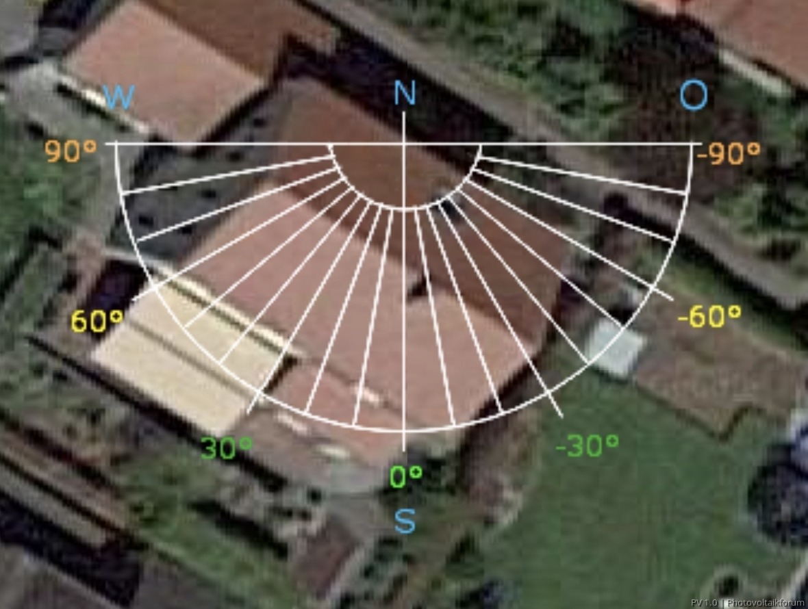

22° Dachneigung auf beiden Seiten, es soll auch nur das Haus belegt werden
Ausrichtung müsste ja eine NOO und eine SSW sein (Bild)
Auf die SSW Seite möchten wir 32 Module a 405W (12,96kWp) von JASolar machen, dann ist die Seite voll.
Auf die NOO Seite schwanken wir noch, da wir nicht wirklich wissen, was denn da Sinn macht, aktuell wären so 5kWp geplant um die Morgensonne auszunutzen und wenn schlechtes Wetter ist, die allgemeine Leistung über den Tag zu steigern.
Verschattung haben wir so gut wie keine, nur einen halben Baum direkt bei Sonnenaufgang (NOO Seite) der aber relativ schnell weg ist
