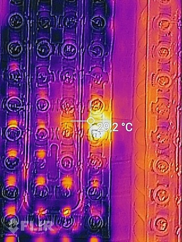

ich habe es endlich mal geschafft die Sicherungsdrähte zu löten,
und dann immer Kontrolle mit der Wärmebildkamera und was musste ich sehen ?
Da hat sich doch ein defekter Akku zu erkennen gegeben.
Oh nein!!! :o :o
Also Ersatz Akku einbauen!! :evil: :evil:
Solange es nur 1 Akku von 2016 ist geht es ja noch.

vielleicht nimmt er gerade ausgleichsladung auf?
oder ist das schon eine weile so?
Es waren alle gleich geladen, ich habe die Akkus nach ca. 2 Stunden kontrolliert.
Und nach den wechsel hat er lustig weiter geheizt :evil:
Also leider ein Fall für den Wertstoffhof.

das werde ich bei mir auch dann testen bevor ich die Packs in reihe schalte
habe 4200 zellen zum zusammenbauen da werden sicher ein paar faule dabei sein
welche zellen hast du verbaut? neue oder gebrauchte?

das sind alles gebraucht Akkus.

wie genau kommst Du denn auf die 72er Bauweise?
@Stefenseiner
das war eine einfache Überlegung ...
Also erst war 14S144 geplant, dann dachte ich mir ich bauen
das System doppelt auf also wurde alles geteilt darum 14S72
und da ich alle Akkuhalter selber gedruckt habe und ich es ums verrecken nicht
hinbekommen habe die Halter größer zu drucken, ist das So gewachsen :slight_smile: immer 2 Halter in 4x6 gedruckt
und dann immer drei zusammen.
Ich habe auch zwei BMS. Kann also ruhig eine Hälfte mal defekt sein das System läuft dann weiter.
