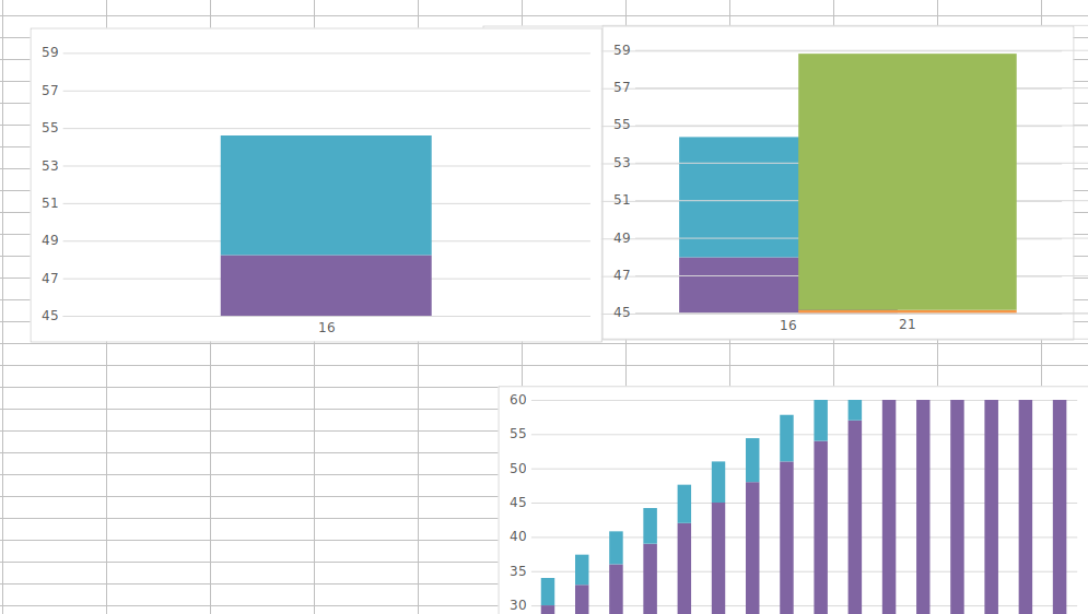

ichhatte das mal bei life4 gegen LTO gerechnet
und kam eben zu dieser Erkenntnis:
Was halten die BMS "Schalter" aus? Wieviel Schaltvorgänge? Sie die dafür gemacht? Unter Last?
Kann/könnte man das life4po BMS, das nur auf den Akku schaut, trennen lassen, zB bei 2,9V*16
und den LTO/NMC alleine weiter machen lassen.
