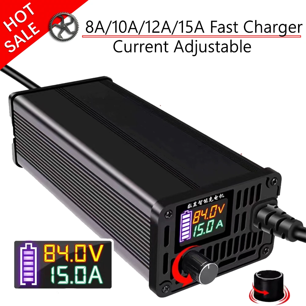

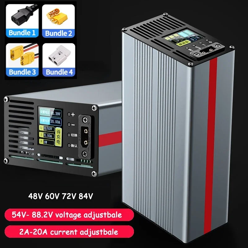

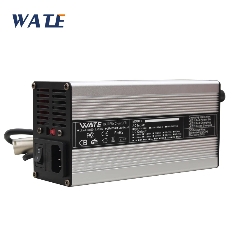

Danke für den Tipp mit dem R4850G! Für das aktuelle Projekt suche ich jedoch nach einer Lösung wo ich wenig am Netzteil steuern muss.
Bei Aliexpress sind folgende Netzteile mit mehr als 15A Ladeleistung in meine engere Auswahl gekommen. Was haltet ihr davon?
Ich möchte das Ladegerät dann an den Charger Port vom JKBMS hängen und dort den Ladevorgang parametrisieren.
Aktuell habe ich einen 14s Li-Ion Akku, möchte später aber vielleicht mal auf einen LifePo4 Akku umbauen und das BMS und das Ladegerät weiterverwenden. Die Ladeschlussspannung würde ich dann im JKBMS herabsetzen, das müsste doch eigentlich funktionieren?
