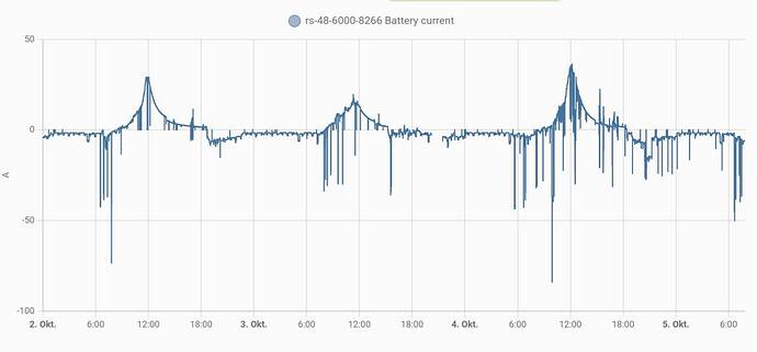

Meine Akku sind 5 bis 8 jahre alt, die wurden ausgetauscht, weil die auffällig geworden waren. Ich warte das ab, wie lange die halten. Die Akku gehen jede Nacht auf 11,5 V runter. Ich werde die auch net stärker belasten. Die Akku stehen auch im keller, konstante 22 Grad das ganze Jahr über. Ich weis aus langer beruflicher erfahrung, dass hohe temperaturen die Akku killen. Wenn das gel austrocknet sind die hinüber. Es gibt bei mir mehrere strings, die einzelnen akku werden so stromtechnisch nicht maximal belastet. Ich werde das sehen wie lange die durchhalten. Ich habe beruflich sehr viel mit Akku zu tun, gehe das locker an. Ich habe auch sicherungen in den einzelnen strings, da sollte kein supergau möglich sein.
Autoakku halten auch 7 oder 8 jahre, haben net die besten temperaturbedingungen. Und werden beim starten des autos auch stromtechnisch hoch belastet. Ich will meine Akku auch net mit hohen strömen quälen. Gesamt will ich auf 200 Ah hoch gehen, jetzt bin ich knapp drunter.
Weiter ist es bei mir so, dass der victron RS Smart 48/6000 Solar das ganze sehr gut handelt. Was von den Solarpanel kommt, wird vorrangig direkt an die Verbraucher/Last gegeben, der Rest geht in den Akku. Dabei wird tagsüber der Akku auch net übermässig mit hohen Entladeströmen belastet. Im winter wird das schlechter, klar.
Habe das oben geschrieben, dass ich bleiakku habe, mir aber keine kaufen würde, wenn ich geld ausgeben muss.
Wo hattest du denn deine Akku, wie waren die Temperaturen das Jahr über ?
Hier die Stromgrafik über 3 Tage. Einzig herd+Backofen fehlen.
