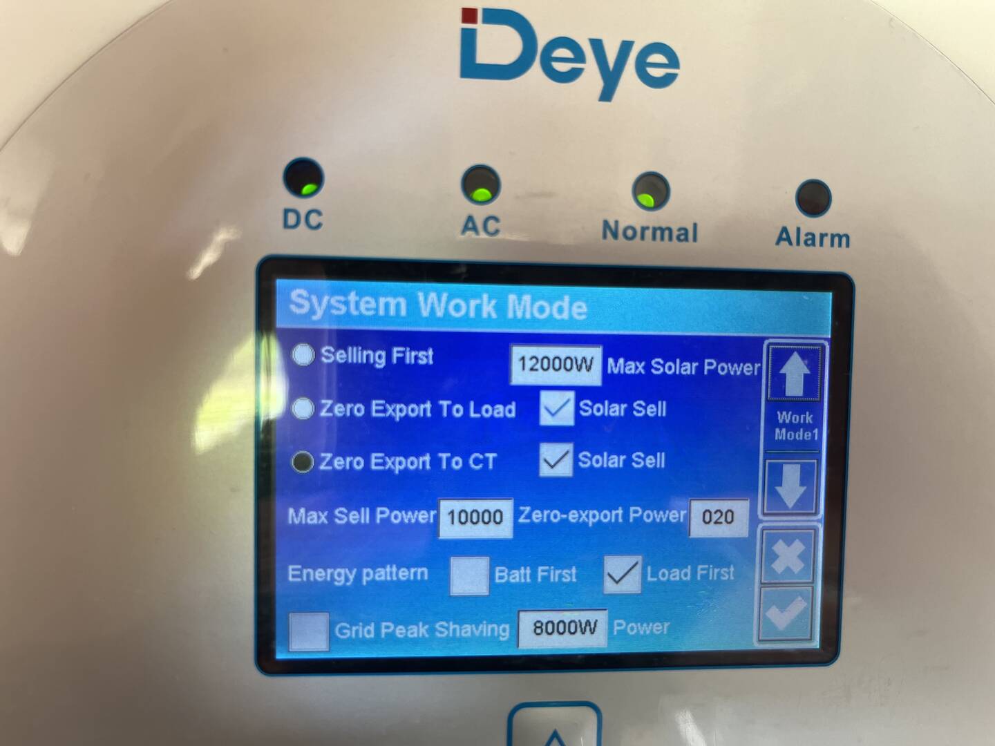

14.2kW PV + Deye 10kW + 26kWh auf Haus in IT
bin neu im Bereich PV und hatte mir mit Eurem Forum sowie anderen Quellen versucht, das nötige Mindestwissen anzueignen, gibt aber dabei immer noch offene Fragen bzw. Unsicherheit, die Ihr mit Sicherheit einfach beantworten könnt.
Da dies mein erster Beitrag ist kann ich Screenshots des WR erst später nachreichen. Hoffe ich hab alle nötigen Details genannt um meine Fragen beantworten zu können.
Projekt: Überschusseinspeise auf kleinem Haus in Italien; Haus 2023 gekauft, Anlage nicht selbst geplant, manche Details unbekannt, Anlage wurde 2022 installiert
  • Ort: Region Venetien
  • PV: 14.2 kW Peak, Ausrichtung Hälfte auf 140’ und andere auf 330’; beide Seiten jew. 20’ Gefälle; Panels unbekannt
  • WR: Deye SUN-10K-SG04LP3-EU 10kW, FW 2005-1115-1807
  • Akkus: 4 x iPack 6.5 (128 Ah) LiFePo

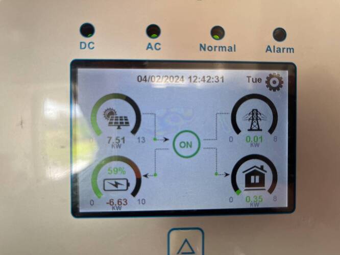

  • Lasten: Haushalt, Luft-Luft Hitachi Wärmepumpe 2.6kW (Wärme/Kälte) mit Airzone-App, Intex Jaccuzi (aufblasbar ca. 1.9kW), ab 2025 Wallbox für Hybrid Fzg (28kWh)
  • Betrieb: Sind ca. 6-7 Wochen pro Jahr vor Ort. Vor Ort: Akkus nutzen, Klima Heizen/Kühlen und Jacuzzi laufen regelmäßig, Fzg sporadisch laden (28kwh). Nicht vor Ort: Akkus getrennt, Klima läuft zum Heizen im Winter 16‘ / Sommer Lüften 23‘ (zumeist tagsüber), separate 2 Entfeuchtungsgeräte (tagsüber), ansonsten nur Minimalverbrauch (WLAN Router, Kamerasystem)
  • Einspeisestrategie: Vor Ort: Haushalt -> Akkus -> Netz Überschuss. Nicht vor Ort: Haushalt -> Netz Überschuss
Fragen:

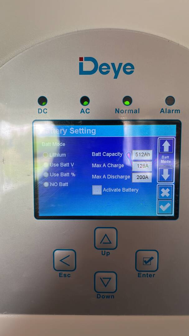

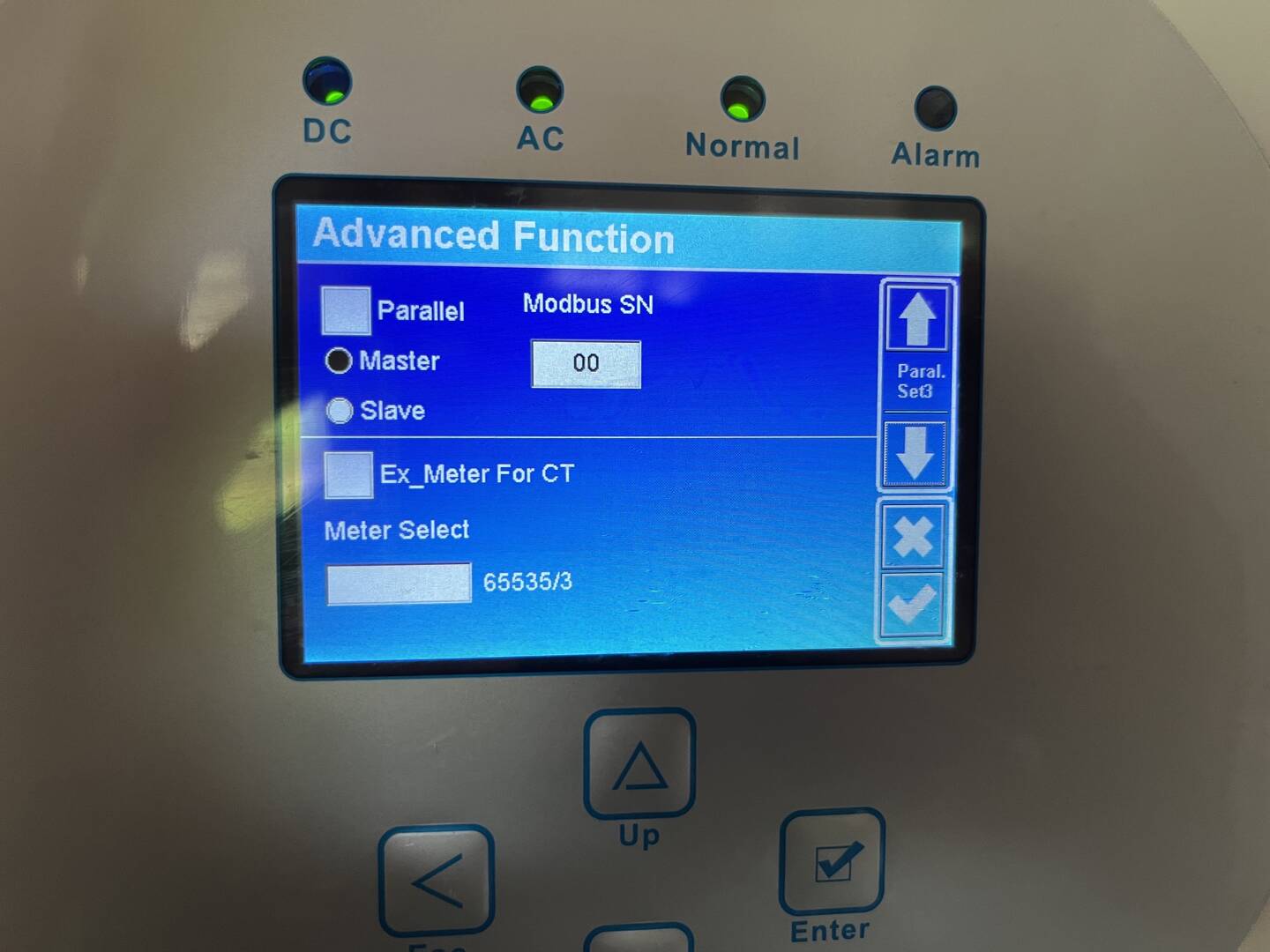

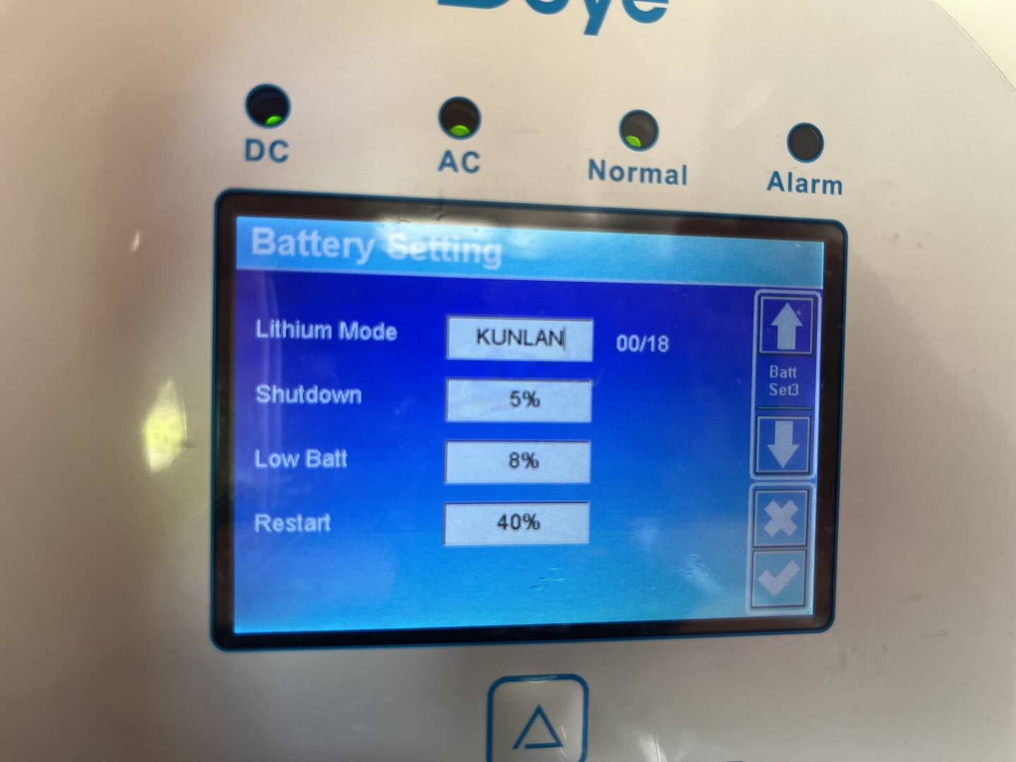

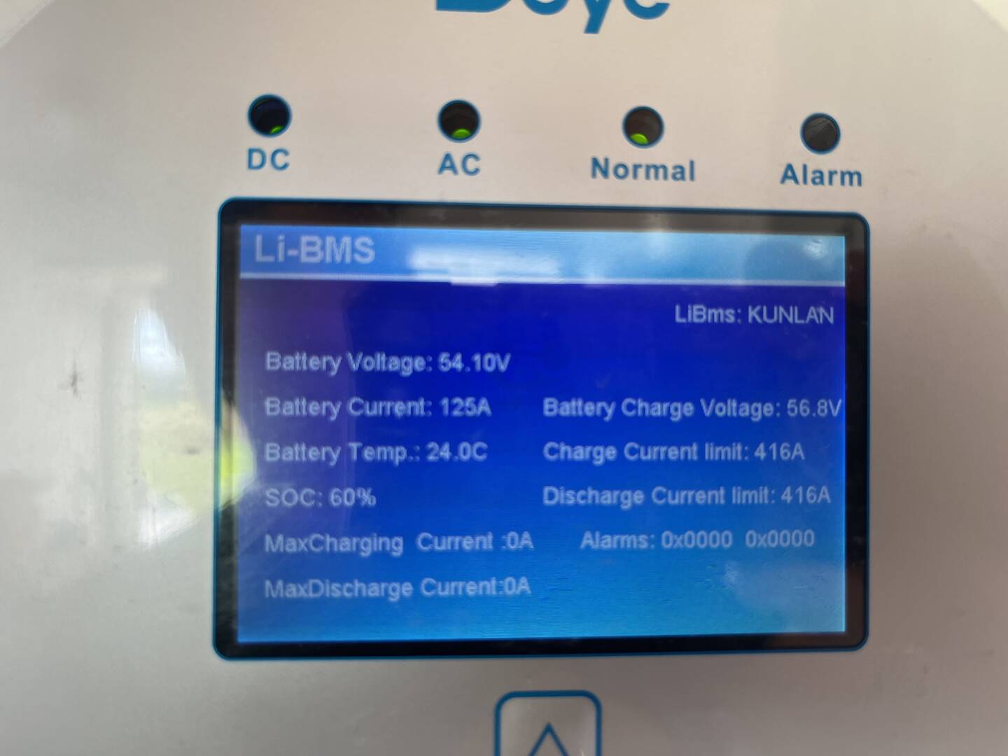

  • Habe ich den WR halbwegs richtig konfiguriert? Insbes. bzgl. Nutzungszeit, Discharge/Charge, Kapazität?
  • FW Update notwendig? (möchte ich nur machen sofern wirklich anzuraten)
  • Solange wir nicht vor Ort sind würde ich Akkus gerne trennen um diese zu schonen bzgl Zyklen, da kaum Last nachts. Wie trenne ich diese vor dem Heimfahren am besten? Power-off am Akku PLUS WR „No Batt“ Setting? Reihenfolge? Und falls wieder vor Ort Reihenfolge andersrum?
Danke Euch vielmals vorab für Eure Hilfe!
VG, DOOKIE

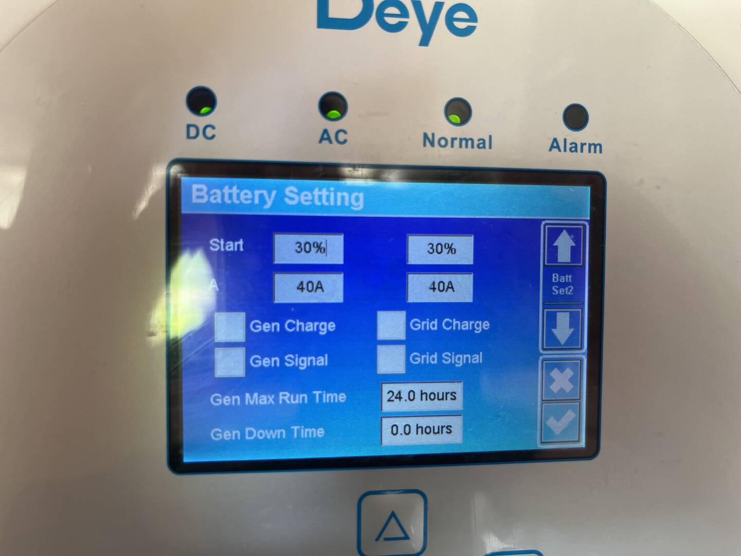

WR Settings:
Batt:Lithium, Cap 512 Ah, Max A Ch 128 Ah, Max A Dis 200A, Act Batt unchecked, Gen/Sig beide unchecked, KUNLAN 00/18, Shutd 5%, Low 8%, Restart 40%
Work Mode:
  • Zero to CT + Solar Sell, max Pwr 10kW, Shaving unchecked

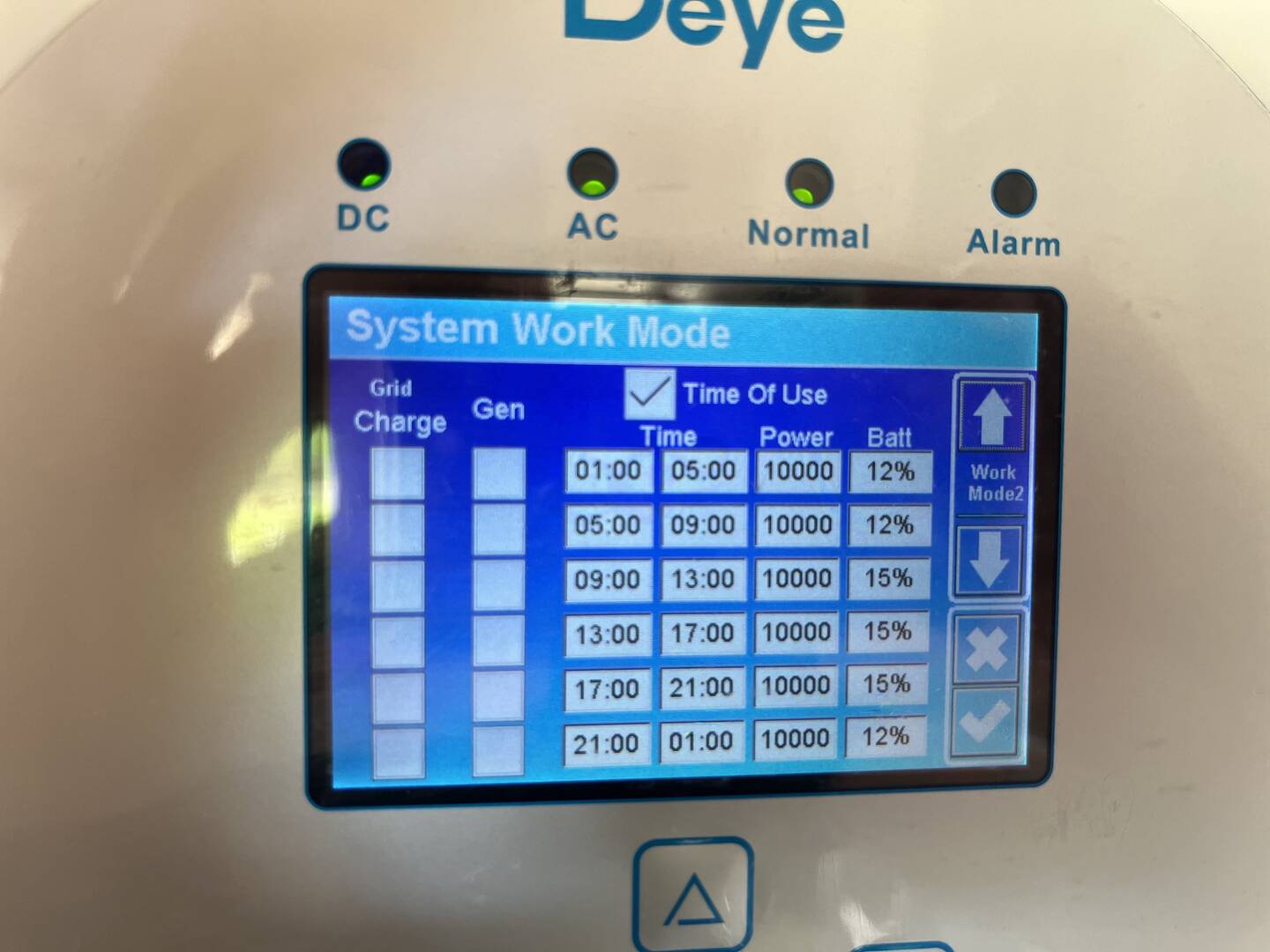

  • Time of Use checked, tagsüber 15%, nachts 12%

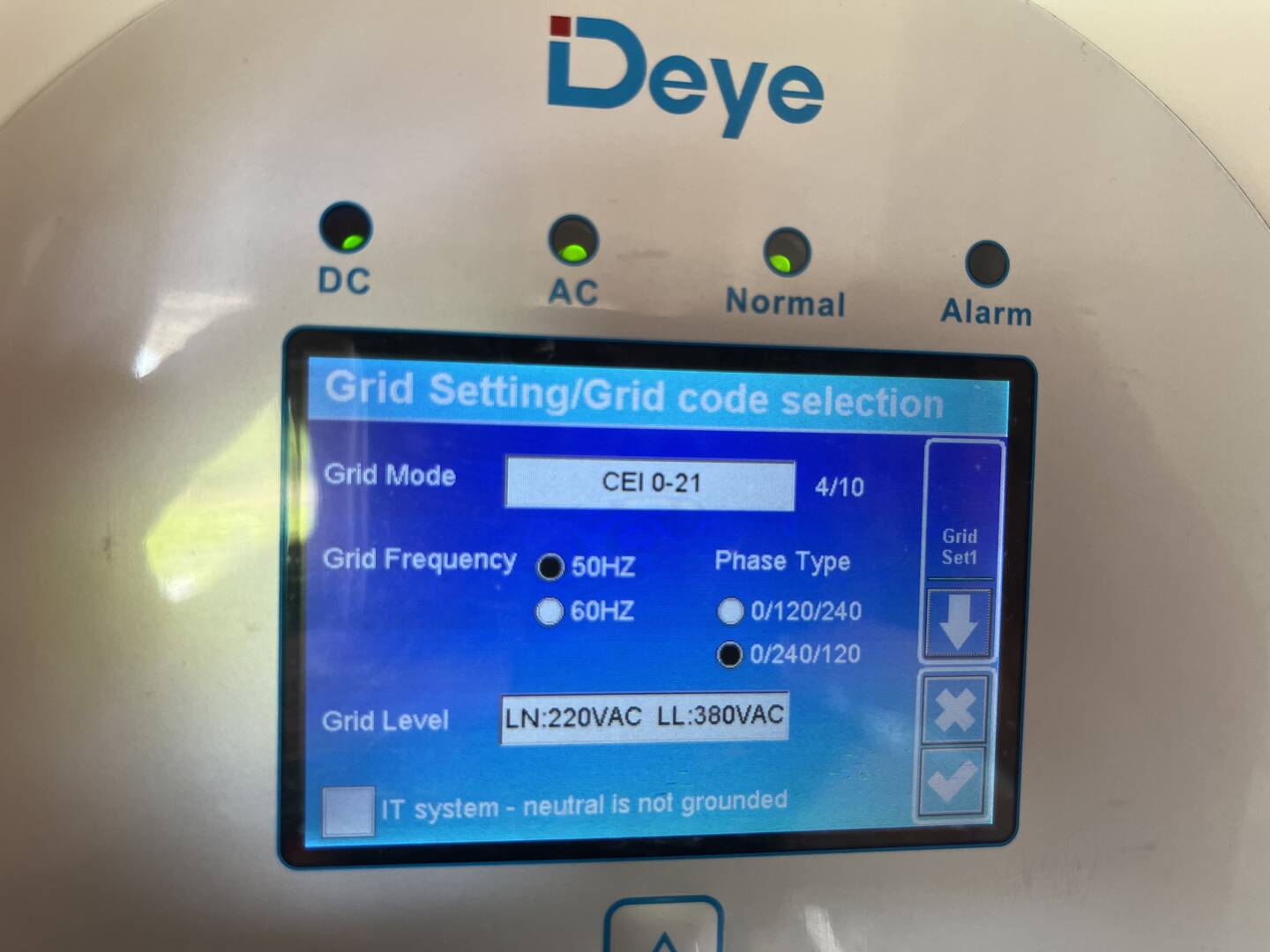

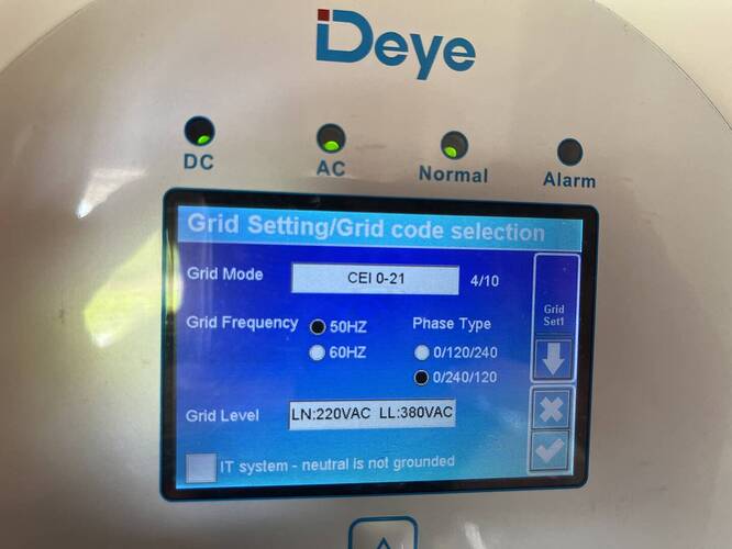

Grid:
  • CEI 0-21
  • 50Hz, 0/240/120
  • 220/380

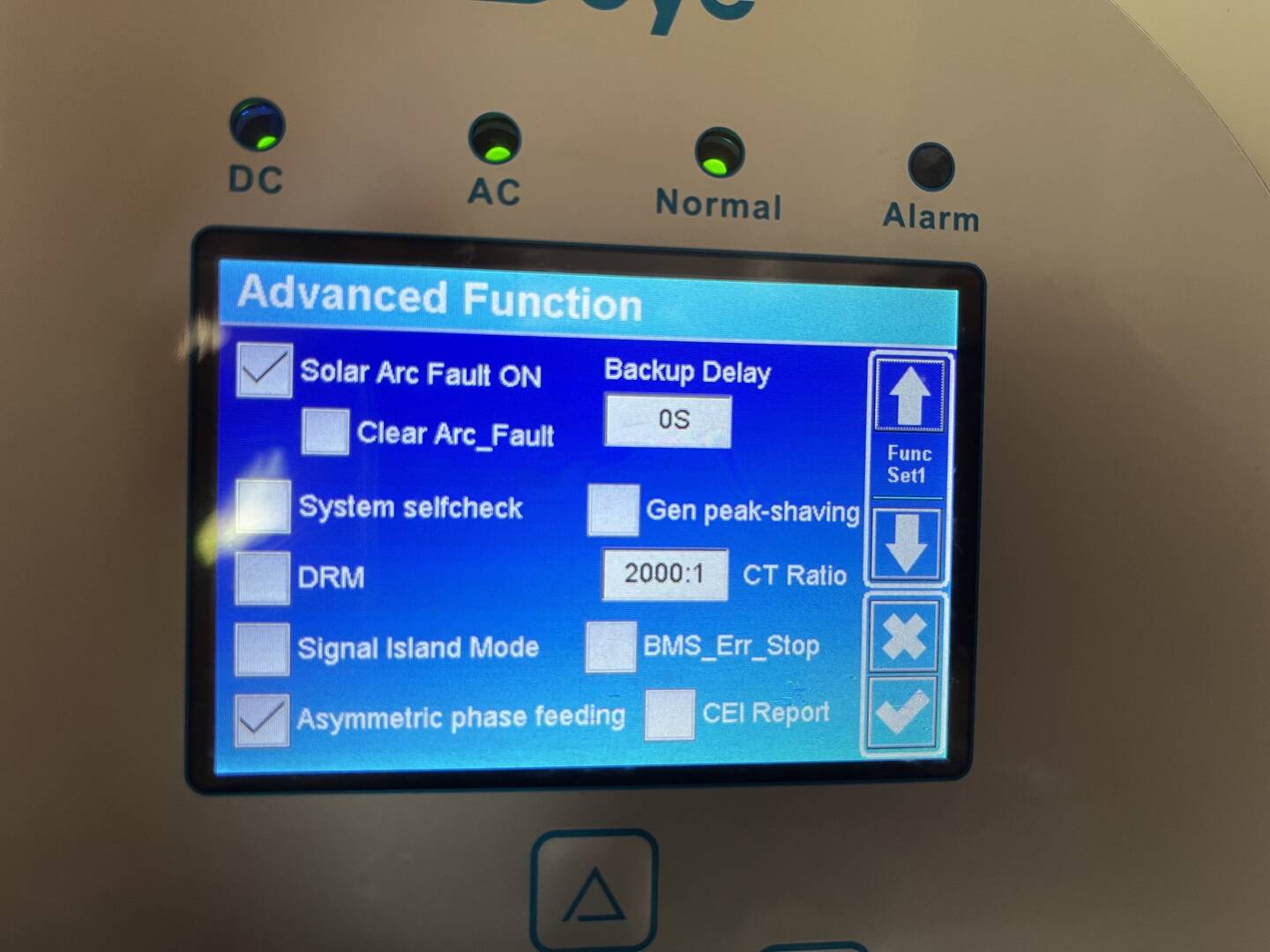

Advanced:
  • Solar Arc Fault ON
  • Asymmetric ON
