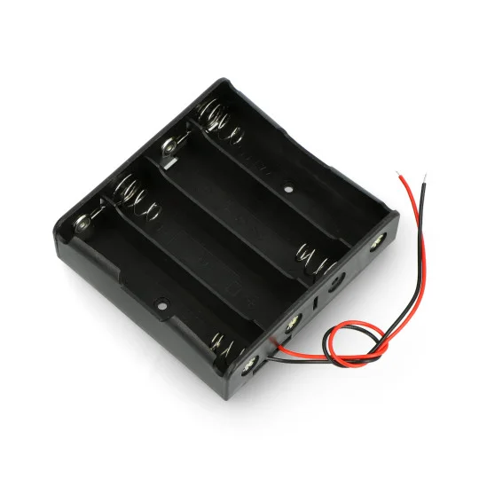

Mit schwebt eine Art "18650 Leerdose" vor, in die man die kleinen 13400er einbauen kann aber dann halt wie eine normale 18650er benutzen kann...
Alternative: die 13400er einfach in eine Art "Halterung" zu klemmen, und dann wie ein kleines Pack zu behandeln.
Sowas zum Beispiel:
Man könnte die Federkontakte ausbauen und dann an die Kontakte die kleinen 3400er anlöten.
Oder die Federn zur Stabilisierung drin lassen und die Kabel trotzdem anlöten :slight_smile:

Andere Frage, was ist mit einem 3D Drucker? ist für sowas der richtige Ansatz. Wegen der Maße wird es kein Standard Halter geben. Anlöten würde ich bei den kleinen Zellen lieber lassen oder mit einem Billigen Punktschweißer arbeiten. Gibt da brauchbare ab 20€ für die Hand oder ich habe das Stationäre von Vevor, funktioniert bei einer 16A Absicherung ohne Zusatzlast ganz gut. Hab da schon 2 mal Pakete für den DYI Speicher 14Stück mit je 25 Zellen und E-Bike fertig gemacht. Ist für die Zelle echt besser.

@g1cs2009 Ich habe Halterungen gefunden: 13400 13350 battery cell holder by plamen_m - Thingiverse
