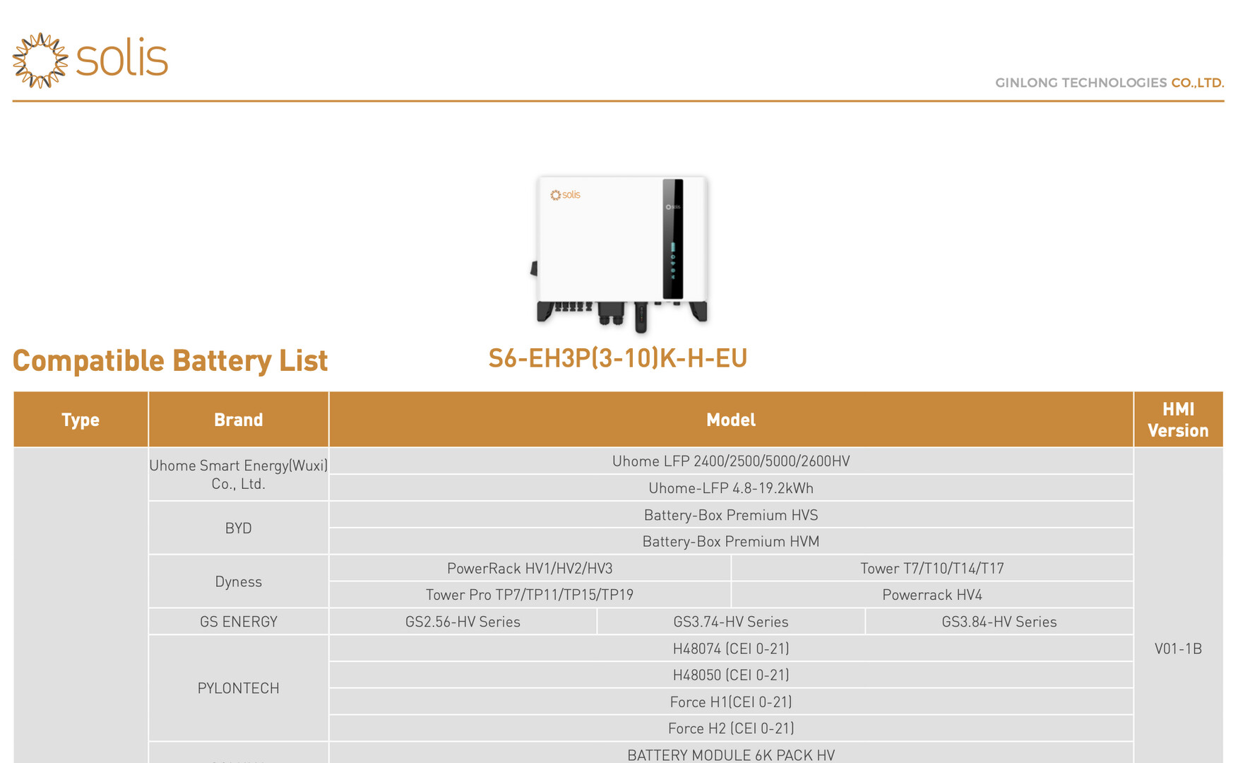

  2. Spricht etwas gegen den Pylontech-Speicher? Ich habe noch keine offizielle Bestätigung der Kompatibilität gefunden. WIe hoch ist das Risiko einer Inkompatibilität? Beide Geräte laufen auf HV. Worauf sollte ich noch achten?

Ist sehr mutig sich darauf zu verlassen dass eine Hochvolt Batterie zusammen mit dem WR funktioniert...
https://www.solisinverters.com/energy_storage_inverters10/5_10k_s6_h_pro_de.html
Sieht aber so aus das sie funktioniert.

@auric , Vielen Dank! Die Liste hatte ich nicht gefunden. Frage 2 ist beantwortet.
