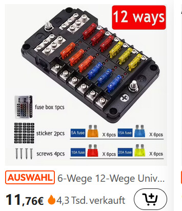

Wenn alle 3 Batterien gesund sind (vollgeladen ca. 12,7V bei 20°) nimmst dir eine Sicherungsleiste und sicherst Lader und alle Batterien ab. Beispiel
und Verbraucher natürlich auch
Und mit welche Sicherungen sollte ich dort verwenden? 10A?
Ich versuche heute Abend mal einen Schaltplan aufzumalen.
für jetzt kannst die auch einfach parallelschalten, bis das Sicherungsteil da hast. Die kleinen Dinger würd ich mit 5-7A absichern.Die können ja nicht viel. In meiner Batteriebank aus 12 Autobatterien hab ich mit 15A abgesichert. So kann ich einfach Service machen, wenn mal eine hin wird, ohne die Gefahr von Kurzschluss
