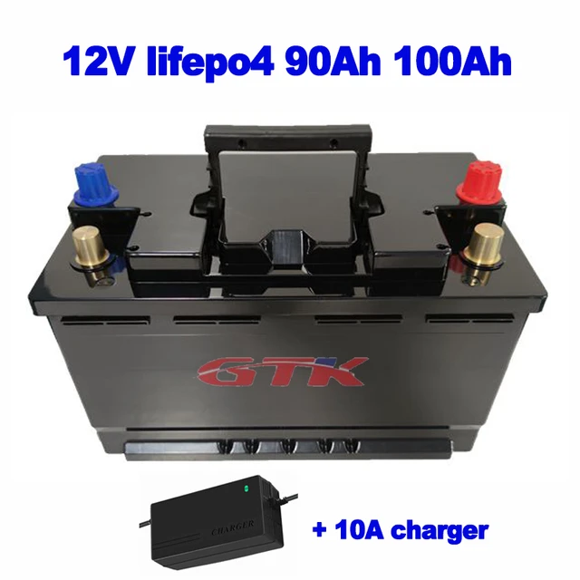

Ist sie diese?
https://shopee.ph/GTK-12.8V-Lifepo4-12V-120AH-lithium-battery-BMS-4S-for-inverter-Boats-motorhome-UPS-Go-Cart-Solar-en-i.357727026.7477977374
Seltsam, da sind gar keine Kontakte für Spannungsmessung der Einzelzellen zu sehen.

@ und mehr, die schaut fast so aus :thumbup:
Hier die : " https://ae01.alicdn.com/kf/Ha0cf6c49b25e48f39227002efc028110a.jpg_640x640Q90.jpg_.webp " sieht zumindest gleich der meiner aus. ( https://m.de.aliexpress.com/item/1005001350330787.html?spm=a2g0n.productlist.0.0.70acJD8bJD8bRE&browser_id=55d53bc2fd464e78af9036cec13f8b88&aff_trace_key=&aff_platform=msite&m_page_id=munkg0n6xtocavc7182309d6b58610c903723486c2&gclid=&pdp_npi=2%40dis%21EUR%21%21450.02%21%21%21%21%21%402100bdd516586729966478758e72f2%2112000015777505551%21sea&algo_pvid=6309639d-f2ec-49f2-a64b-9c96dc997f35 ).
Wenn ich einen Wechselrichter anschließe und einschalte, ist ein deutliches klick aus der Batterie zu hören .
Ich werde die Batterie mal langsam entladen ( die Spannung dabei überwachen)und schauen was passiert
