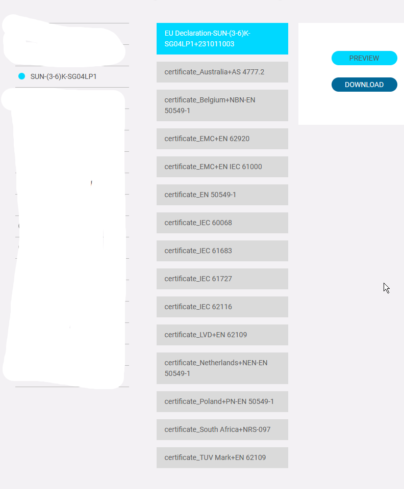

Übrigens steht bei dem von dir verlinktem Gerät:
  • Derzeit nur IM OFF-Grid verwendbar, da es noch keine Zertifikate für die Netzzulassung in Europa gibt!
Ja, der Ausdruck Nennenswert ist Definitionssache.
Und dreiphasig ist natürlich nochmal ein Punkt auf der nach oben offenen Schwachsinns-Skala
ich bin da nicht so der Experte was es für Netzzulassungen braucht
da gibt es eine Latte von offiziellen Papieren
so TÜV Kram
CE-Kram
EMTEK
Vertitas..
