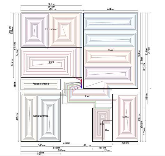

Hallo Leute,
ich bin gerade bei der Kernsanierung des ~86m² Erdgeschosses in unserem Haus. Der Großteil (Elektrik, Wasser, Fenster, Kaltwasser, Abwasser, ...

Auch der Fußboden ist zu einem gewissen Maß fertig. Auf dem tragenden Betonboden wurde zum Ausgleich 2-7cm Trockenschüttung und darauf vollflächig 2cm PUR Dämmplatten ausgelegt. Nun sind wir an dem Punkt, an dem keiner von uns praktische Erfahrung hat.
Meine Idee war es, nun in der ganzen Etage das Trockenbausystem von Zewotherm auszulegen. Also 25mm EPS Styropor mit Rillen für Wärmeleitbleche und 14mm Aluverbundrohr.
Da die Röhrchen einen sehr geringen Innendurchmesser von 10mm haben, hatte ich geplant die Heizkreise so kurz wie möglich zu halten um den Druckverlust innerhalb der Heizkreise nicht zu hoch werden zu lassen.
Soweit so gut: Das "Problem" ist nun aber, dass ich in meinem "finalen" Plan, bei 12 Heizkreisen gelandet bin. Es gibt zwar 12er Heizkreisverteiler ohne weiteres zu kaufen, allerdings konnte ich nirgendwo im Internet nachlesen, dass tatsächlich jemand so große Heizkreisverteiler verbaut. Die Regel sind eher 6-8 Heizkreise.
Daher die Frage: Spricht etwas dagegen einen 12er Heizkreisverteiler zu verwenden? 11 Heizkreise sind ~65m lang (-+ 8m) und einer ist etwas kürzer, da hier noch ein Alu-Heizkörper dranhängt. (Überwiegend dekorative Gründe) Oder gibt es bessere alternativen?
Die Etage hat eine eigene Gasbrennwerttherme ohne externen Pufferspeicher oder Zirkulationspumpe. Ich vermute, dass bei weniger Heizkreisen die Heizkreise zu lang werden und die Pumpe dann nicht mehr den nötigen Durchfluss schafft.
Ich habe mal den aktuellen Verlegeplan angehangen, damit ihr euch ein Bild von meinem Unfug machen könnt ? Ich bin dankbar für Verbesserungen jeglicher Art.

was mir auffällt: die heizkreise gehen bis an die wand heran.
an wänden stehen gerne möbel da ist eine FB dann sinnfrei. ich würde mindestens einen halben meter abstand von allen wänden nehmen.
unter der wanne brauchts auch keine FB.
FB im kleiderschrank? nunja, wer's braucht... :wink:
in der küche sind meist küchenmöbel verbaut, darunter braucht es auch keine FB.
all das verkürzt die FB überall deutlich?
Ich kenne die "Schiefheit" und Tragfähigkeit eurer Böden nicht aber was wäre, wenn du nur die vielleicht 2cm ausgleichst, dann eine Rolldämmung 20-25mm und 16 oder 17er Rohr drauftackerst? Der Estrich muss dann vermutlich noch was gegen Risse bekommen (Gewebe) da er nicht die klassischen 6-7cm Überdeckung hätte. Da kann dir jeder Estrichleger eine vernünftige Antwort drauf geben. Ich würde dann trotzdem bei den von dir veranschlagten 65 bleiben oder auf max.85m gehen, da der Druckverlust dann überschaubar bleibt.
Der Boden wie er jetzt von dir geplant ist, hat keine Speicherfähigkeit und wird die Heizung zum Dauerlauf oder häufigen Takten zwingen.
Die Anbindung von Heizkreispumpe zum Heizkreisverteiler dann am besten in 28mm Kupfer oder MSVR in 32mm mit möglichst wenig Winkeln, lieber Bögen vornehmen.
Ich habe das bei mir im Keller auf 52qm realisiert und noch eine Wandheizung im Putz verbaut.
Mein EG kommt auch noch dran und wird 110qm FBH und im Bad ebenfalls Wandheizung bekommen.
Ich bin derzeit in der Planung bei 16 Heizkreisen und werde die auf zwei 8er 1Zoll-Heizkreisverteiler bauen. Parallel angebunden mit größtmöglicher Verrohrung.
Ich hatte im Haustechnikdialog gelesen, dass ein 10er Verteiler grenzwertig zu den zu erwartendenden Druckverlusten werden kann, wenn man hohen Durchfluß und niedrigste Spreizung anstrebt (wärmepumpenfreundlich).
Aus dem Grund gehe ich auch nicht an die maximal mögliche Heizkreislänge für 16er Mehrschichtverbundrohr ran und bleibe eher im Bereich 85m +-5m.
Noch was. Jeden m² Heizfläche ausnutzen, wenn es ein Estrich wird. Die Daten deiner Pumpe zur Förderleistung kannst du bestimmt im Internet finden. Wenn der Wärmebedarf bekannt ist, gibt es Rechner und Tabellen wo man die Heizleistung einer Fußbodenheizung nach Durchmesser, Verlegebabstand und Überdeckung gegenrechnen kann. Damit weißt du dann auch welche Systemtemperaturen für Vorlauf und Rücklauf benötigt werden, bzw. abgleichen, welcher Durchfluss benötigt wird und ob deine Pumpe den schafft.
