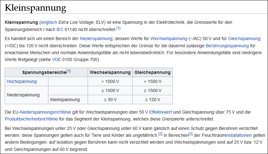

Man könnte aber auch sich erkundigen dann würde man z.B. sowas finden
und da sind die 120V DC schon nicht mehr so hoch, dass man sich damit sofort lebensgefährlich umbringen kann.

Schutzkleinspannung geht ja bis 120V, also wäre das meine Grenze, so dass ich die Akkus auf 9S2P anschließen würde.
