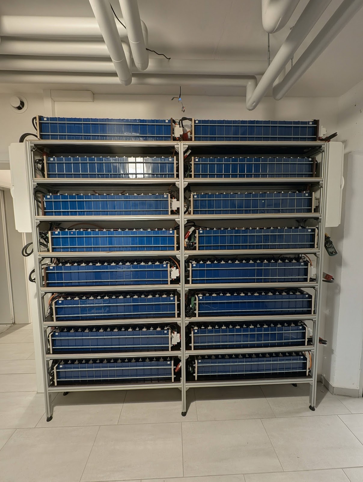

… und jetzt sind auch die unteren vier Reihen erneuert. In Summe sind das 2 x 150Ah x 128 Zellen - also rund 120kWh.
Die alten Zellen baue ich gerade in meinen 150kW CCS-Charger ein:

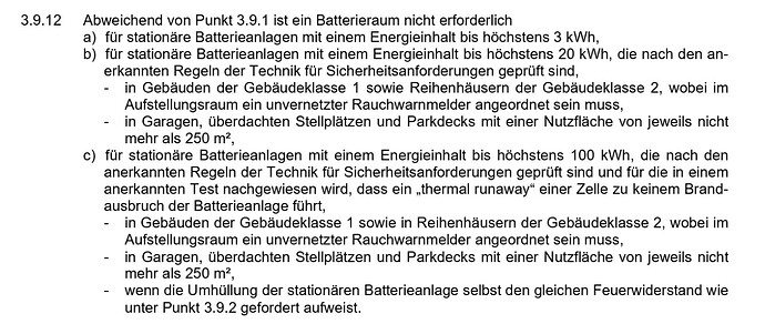

Wichtig: HV Speicher sind aufgrund der Spannungen nicht ungefährlich. Zum thema Zellchemien würde ich LFP Zellen aus Sicherheitsgründen bevorzugen (nichts gegen Second Life von Fahrzeugbatterien, aber ich habe berufsbedingt schon öfters gesehen, was passiert, wenn man NMC Zellen versehentlich Kurzschließt - und ich rede hier von 4695er Rundzellen und Prismatischen rauf bis ca 150Ah, also nicht Akkuschrauber Größe). Zusätzlich sind in Ö gemäß OIB Richtline 2 von Mai 2023 Speicher bis 100kWh genehmigungsfrei bzw feuerbehördlich problemlos wenn ein paar punkte beachtet werden (Thermal Runaway siehe IEC 62619)

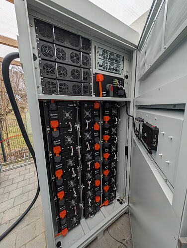

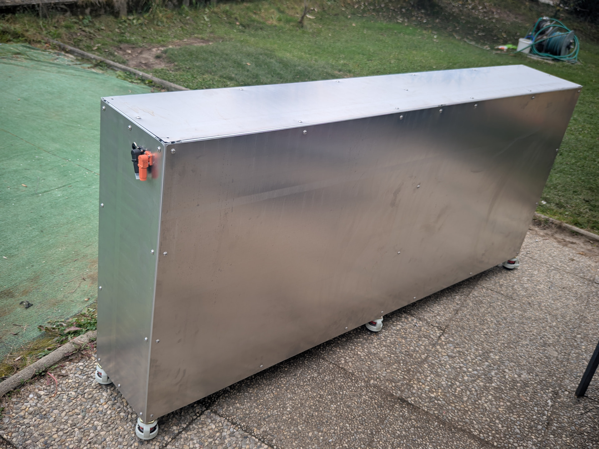

Inzwischen baue ich den 3. HV Speicher:
Es gibt fertige BMS zu kaufen auf Alibaba für CAN Kommunikation passend zu deye, Goodwe usw (eigentlich entsprichts der Pylontech CAN Kommunikation) fertig verbaut in einem 19 Zoll Gehäuse, kosten ca 1000€ inkl. DDP Fracht nach Europa und funktioniert. Jede Slave Box a 16 Zellen hat 4 Temperaturfühler. Auch kann man je nach Wechselrichter die Einzelnen Zellspannungen bzw. Min und Max und auch die Temperaturen sich anzeigen lassen.
Bisher habe ich einen 96S Speicher mit 314Ah –> ca 96kWh und einen 112S mit denselben Zellen gebaut. Demnächst folgt ein weiterer mit 96 Zellen. Weiter rauf bis ich glaube 288 Zellen geht mein BMS. Da liegen wir dann bei 921.6V Nennspannung bzw 1050V Vollgeladen. Zum Thema gewicht: der 112S Speicher liegt bei etwa 700kg, der 96S Speicher bei etwa 600kg.
Ich habe bisher immer in Aluminiumprofilrahmen das ganze eingebaut und die Modulblöcke mittels geeigneten Faserverstärkten Klebeband mit Epoxizwischenscheiben geklebt und die Zellen nicht verpresst. Prinzipiell ja, es gehen etwa 20% der Lebensdauer / Zylklen verloren. aaaber: bei 96kWh und 8000 Zyklen sinds halt 6.000 Zyklen a 460.800kWh aus dem Akku. Bei Anschaffungskosten von etwa 8.000€ (ca 6.000€ für die Zellen, 1.000€ BMS und 1.000€ Rahmen, Gehäuse, Sicherungen, Stecker, leitungen…) bei einem 96kWh Akku kostet mir dann eine kWh 0,017€ aus dem Speicher. Mein Wirkungsgrad (PV Eingang / Speicher / WR AC Ausgang) liegt bei etwa 92%.
Da ich die Batteriemodulproduktion bei einem deutschen Fahrzeughersteller und auch bei einem LFP Speicherhersteller sehr gut kenne (beruflich damit zu tuen) würde ich sagen ein sicherer DIY Bau eines HV Speichers ist möglich wenn man mit ordentlicher Sorgfalt dazu ran geht, Isoliertes Werkzeug bzw Schutzhandschuhe (am besten beides) verwendet.
Bei dem Foto wo man innen rein sieht: die Kabel wurden anschließend noch sauber gebündelt, die Boxen befestigt. Das war im Zuge eines Tests um alles zu überprüfen bevor wir hier weitergearbeitet haben.
