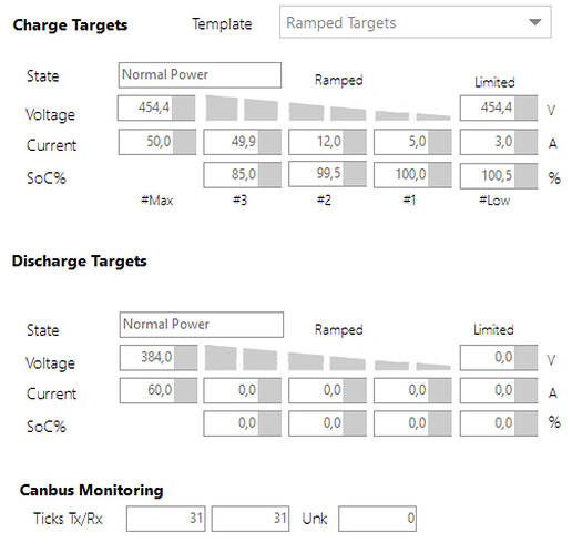

Das Projekt ist nicht eingeschlafen, ganz im Gegenteil - es sind schon drei Nachbauten auf dem Weg. Ich habe zusammen mit Batrium die Anpassung an die GoodWe-Hochvolt-Wechselrichter (EH/ET-Serie) geschafft: https://www.youtube.com/watch?v=8e7UIC8N4vQ

Hi deti.
Danke für dein Youtube-Video. Das ist sehr gut geworden.
Mithilfe dieser Vorlage konnte ich Dein Projekt zu 80 Prozent nachbauen.
Zur Zeit ist mein Projekt ein 64s Verbund. Weitere 48 Zellen stehen schon bereit um dort mit zu machen.
Mittlerweile kenne ich den Grund, warum Du ein 128s Verbund aufgebaut hast: damit kann der GW-Inverter 10 kW aus der Batterie ziehen.
Bei meinen 64s kommen im Moment nur 5 kW raus.
Vielen Dank für die Unterstüzung der Batrium-Implementierung der CAN-Schnittstelle zum GoodWe Inverter.
Ohne Dich wäre das wohl noch lange nicht so weit....es ist noch immer "Reserved 29" (Stand Mai 2023)

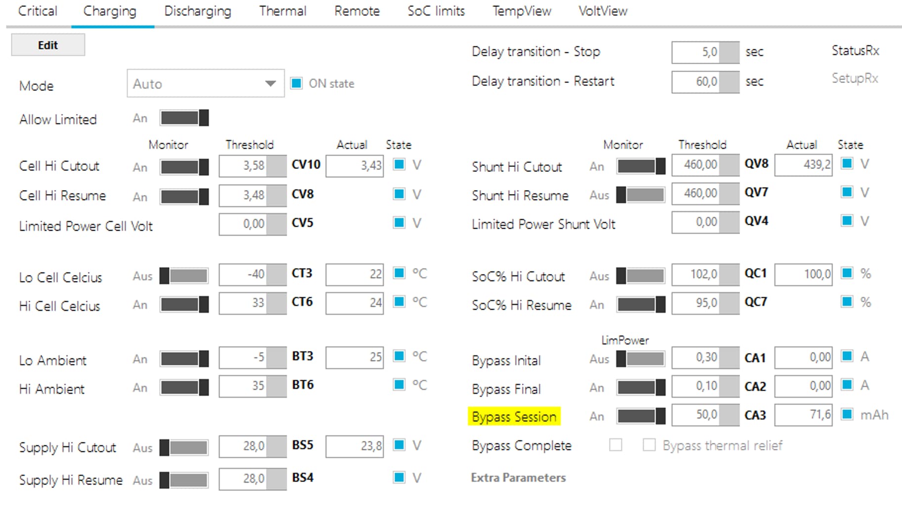

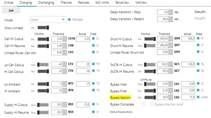

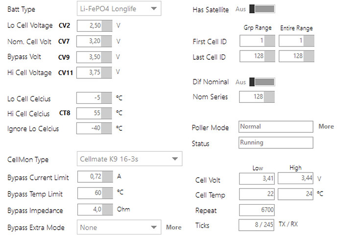

Eine kleine Verbesserung kann ich noch vermelden: in meinem Projekt hat sich die Paralellschaltung von CellMate-K9 mit dem NEEY-Balancer (Gen 4) als günstiger herausgestellt.
Ich habe beide Szenarien mehrere Tage probiert:
a) nur CellMate-K9
b) CellMate-K9 mit NEEY
Ergebnis: zusammen mit dem NEEY klappt das "Balanzen" deutlich besser. Die 0.72A vom CellMate-K9 bzw. dessen Puls-Weiten-Modulation sind von mir als zu klein eingestuft worden. Und das obwohl ich kleinere Zellen a 105AH verbaut habe.

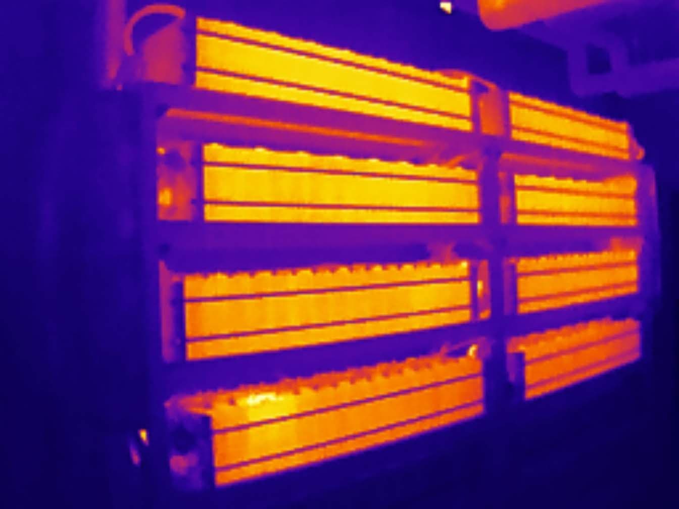

  • Weder beim Laden noch beim Entladen erwärmen sich die Zellen nennenswert (regelmäßige Überprüfung durch Wärmebildaufnahmen).

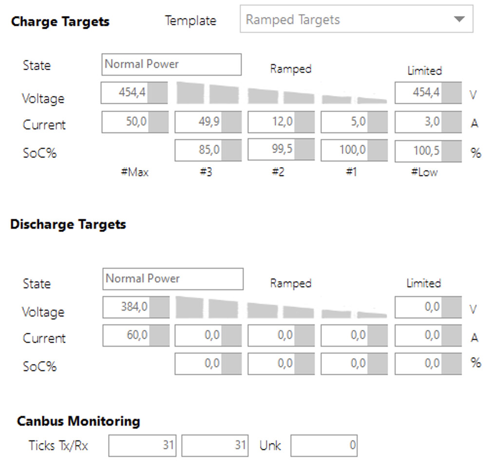

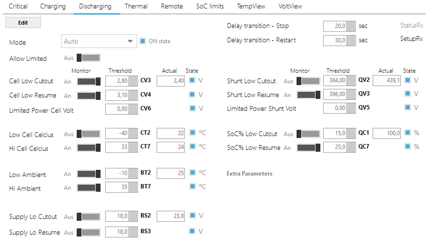

Ich hab da weiter oben schon mal einen Link auf ein Video veröffentlicht, das alle nötigen Einstellungen zeigt: https://youtu.be/8e7UIC8N4vQ
Batrium.. passiver Balancer?
Die Parameter sind nicht ablesbar im Video.

Ich glaube solange das Protokoll passt, ist das kein Problem. Neben dem GoodWe-BMS-Protokoll gibt es ja auch noch ein paar andere, die man bei GoodWe und Batrium gemeinsam einstellen kann.
Für den GW50K-ET kann ich aktuell keine Selbstbauerfahrungen beitragen.

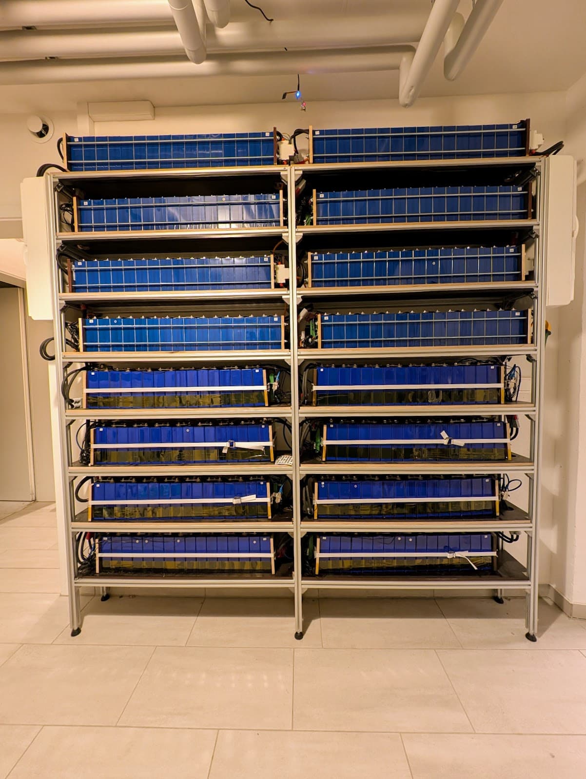

Doch, sind sie, allerdings für ein kleines altes System. Aber hier kannst du sie nochmal sehen für die neuen Systeme:

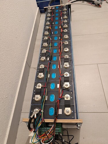

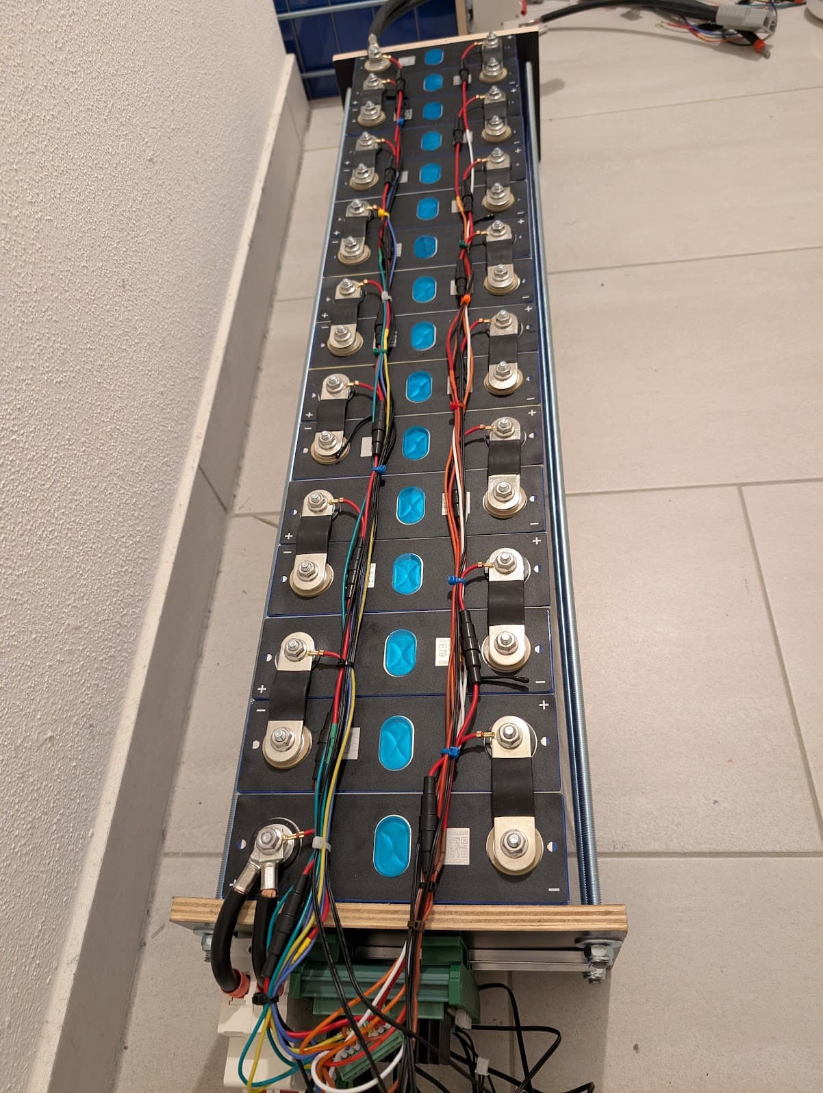

Zwei mal 128s mit insgesamt 270Ah arbeiten problemlos. Beide Blöcke hängen an einem GoodWe GW29.9K-ET an den zwei unterschiedlichen Batterieeingängen. Die unteren vier Reihen sind 120Ah aus vom April 2022 und die oberen vier Reihen sind seit Januar 2025 in Betrieb. Oben über dem Regal sieht man ein Luftqualitätsmessgerät auf Basis eines Multigassensors (ENS160) und einem spezifischen H2-Sensor (MQ8). Die Messwerte dienen dazu Warnungen & Alarmierungen zu senden, Notabschaltungen auszulösen und Lüftungsanlagen zu steuern.

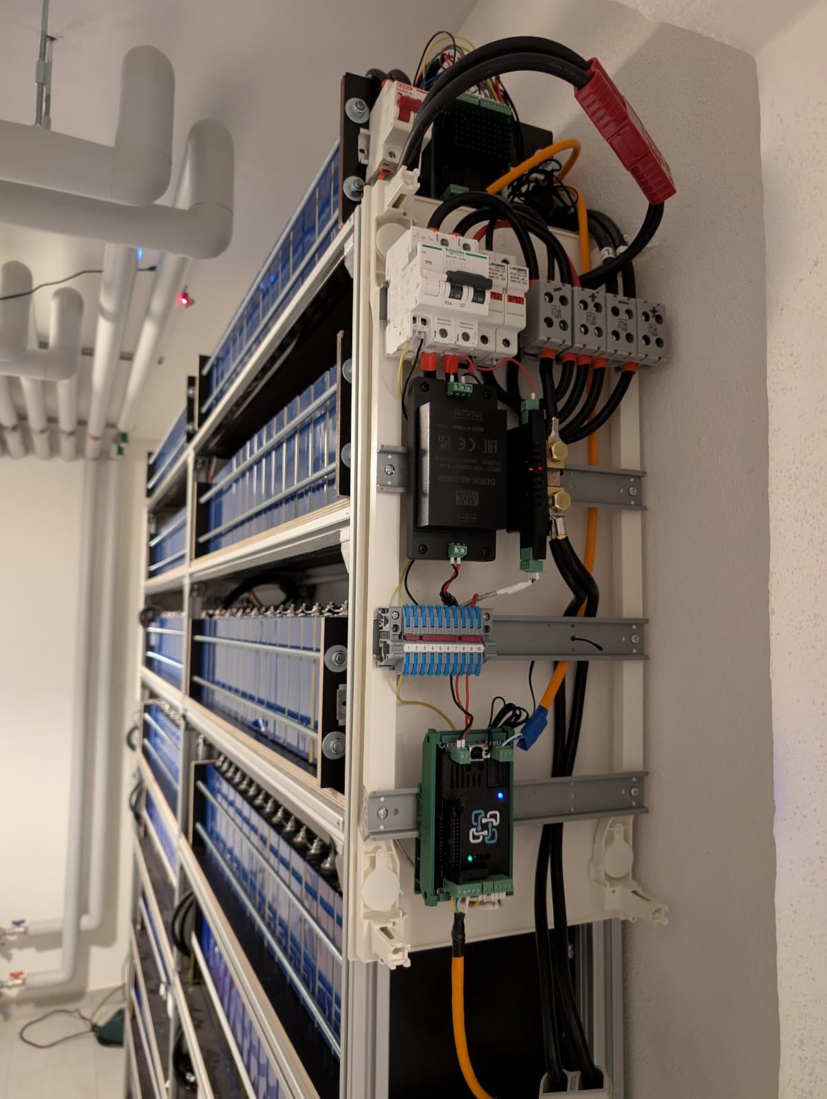

Die beiden BMS-Cores mit Shunts und Absicherung sind jeweils an den Seiten angebracht:
Ein Batteriemodul besteht aus 16 Zellen, Batrium Cellmate K9-Balancer und einem DC-LSS mit 100A:

Mein Fazit nach mehr als 3 Jahren Betrieb: DIY-(HV-)Batterien sind super, wenn man gewissenhaft arbeitet und weiß, was man tut.
Meine Tipps:
  • Fehler können fatal sein und deshalb müssen Sicherheitsstandards bestmöglich eingehalten werden.
  • Stellt die Batterien in gut belüfteten Räumen mit geringstmöglicher Brandlast auf.
  • Nutzt Rauchwarnmelder und Luftqualitätsmessgeräte zur Überwachung.
Für die noch existierenden Gurtbänder bekommst du aber kein Lob. Und die Stirnplatten stehen sogar schon schräg.
In der Tat sieht das nicht gut aus, aber dazu muss man wissen, dass die Kompression der Zellen der physischen Expansion der Zellen entgegenwirken soll. Die Art der Verspannung mit nur einem Band sollte deshalb am entstehenden “Bauch” in der Mitte des Zellwickels stattfinden. Der liegt bauartbedingt bei prismatischen Zellen etwas unterhalb der Mitte (weil im oberen Bereich der Anschluss der Batteriepole stattfindet). Genau das habe ich damals nicht befolgt und so hat sich die Zelle etwas unterhalb der Mitte ausgedehnt, was zur Schrägstellung der Holzplatten geführt hat. Besser ist die Konstruktion mit Gewindestangen, weil der Druck damit gleichmäßiger auf die Fläche verteilt werden kann.
Technisch betrachtet ist das jetzt kein gravierendes Problem, weil eine geringere Kompression vielleicht geringfügig die Zyklenzahl reduziert. Obendrein wird der untere Teil ohnehin demnächst einem neuen Pack weichen - die Zellpreise sind einfach zu verlockend.
