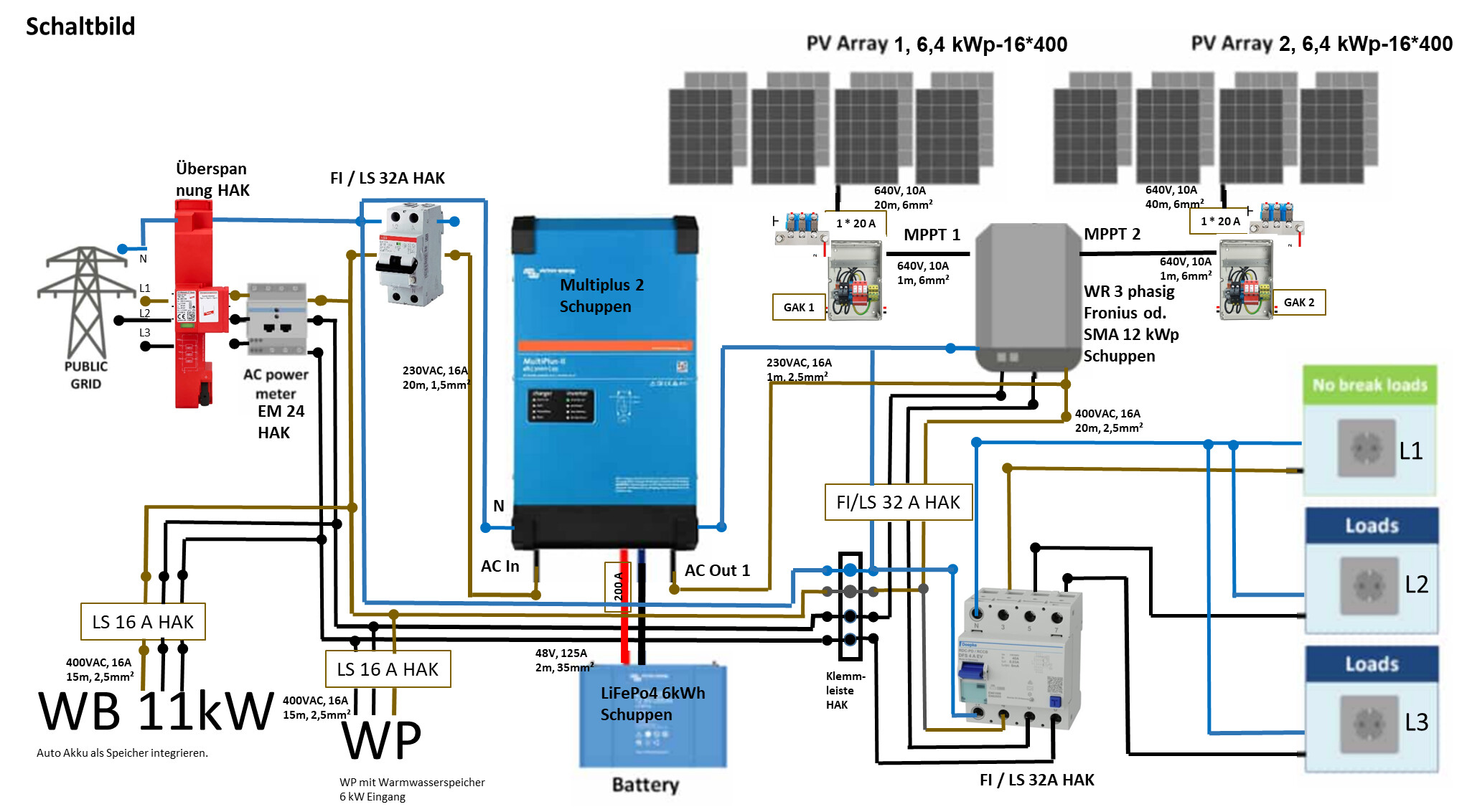

Mein Plan ist es eine 12 kWp Anlage mit 7 kWh 48V LiFePo4 Speicher und Notstromfähigkeit aufzubauen.
Es gibt hier vorgestellte Anlagen, die Notstrom auf 3 Phasen mit 3 Victron Multiplus realisieren.
Da Notstrom für mich nur auf einer Phase notwendig wäre, habe ich mich, mit meinem angeeigneten (ungesunden)
Halbwissen, in einem Anlagendesign mit 3-phasigem Wechselrichter und einem Multiplus versucht.
Eventuell erbarmt sich jemand und schaut sich das Anlagenbild im Anhang mal an.
Kann das funktionieren?
Verursache ich einen Kurzschluss und Großbrand?
Vielen Dank im Voraus!
notstrom mit einem mp2 wird so nicht funktionieren das geht nur solange bis der akku dann leer ist
dein wr braucht 3 phasen um anzulaufen dazu brauchst du 3 mp2
lass den 3 phasigen weg und kaufe einen mppt rs 450/100 und einen sunny boy 5.0
dann wird das gehen wenns keinen sunny boy zum vernünftigen preis(unter 1200eur) gibt kaufe 2x 450/100
das ist dann aber nicht überschuss einspeisefähig
außerdem brauchst du noch nen cerbo gx oder venus os auf raspberry und nen em24 smartmeter
lass dir einen plan vom fachkundigen machen damit da kein fehler drin ist
