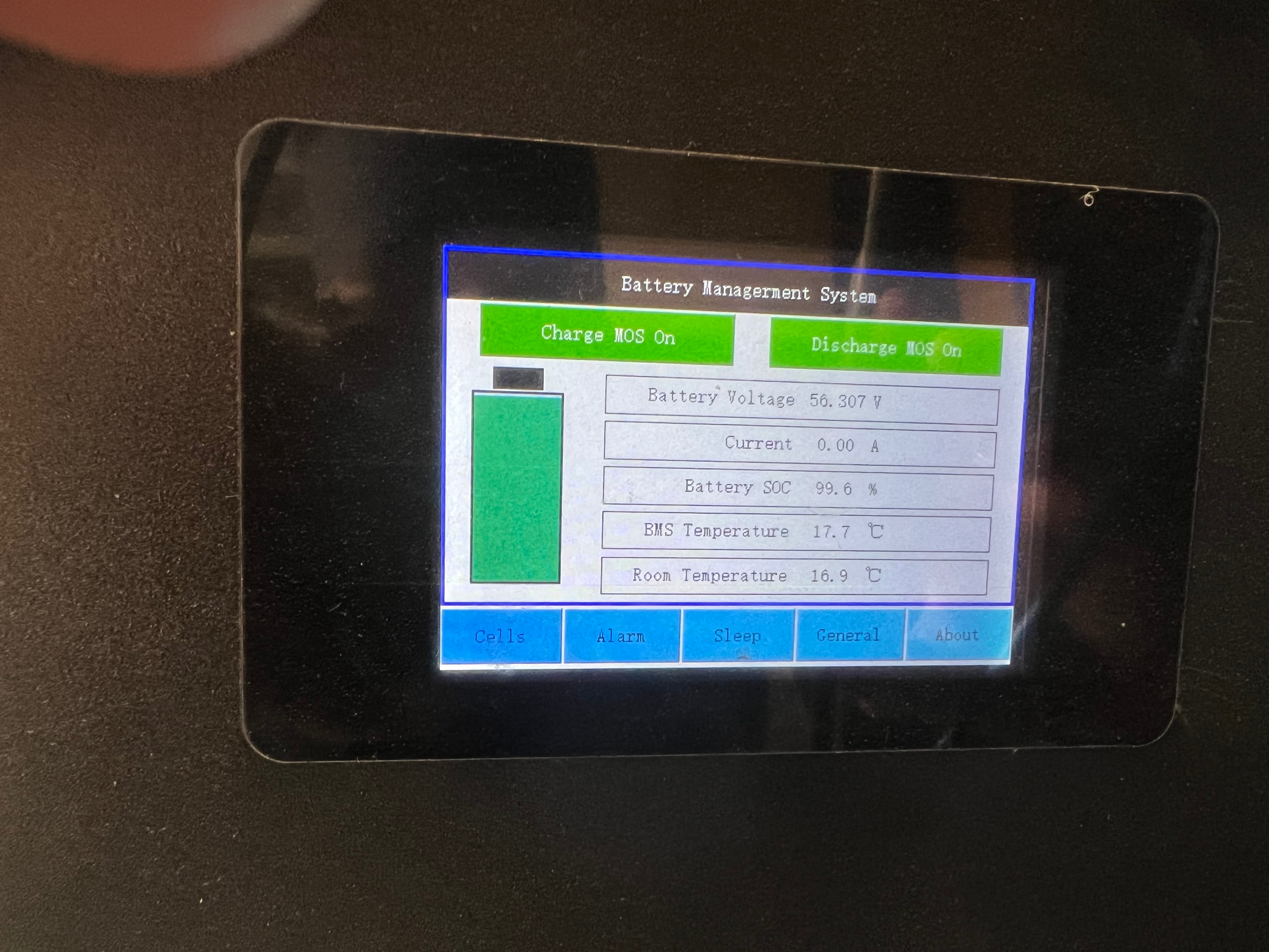

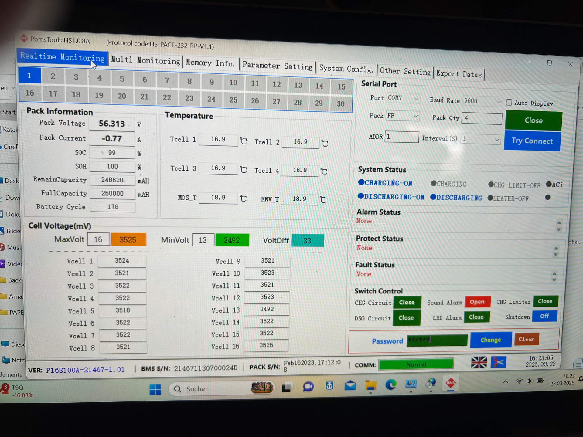

Moin Leute,
Mein Deye WR zeigt bei voller Batterie immer 99% an und an den 4 Batterien, stehen 2 auf 100% und 2 auf 99%. Ich habe ein 100A Pace BMS pro Batterie und finde die Einstellung nicht damit alle auf 100% springen. Interessanterweise zeigt der WR die Spannung der Batterien immer 0,15V höher an, als sie eigentlich sind/ an der Batterie angezeigt werden.
Ich habe mal zum besseren Verständnis ein paar Bilder gemacht.
Vielleicht erkennt jemand wo mein Einstellungsfehler liegt.

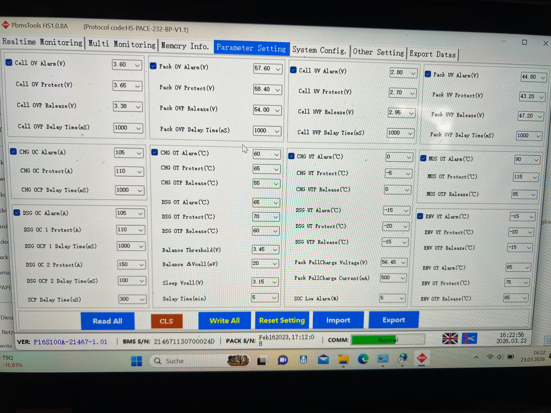

Naja, welche Einstellung soll ich dann auf was im BMS ändern? Im Foto siehst du ja meine aktuellen BMS Einstellungen.
Die angezeigten SoC-Angaben sind meist eh für die Katz, ob da jetzt 99 oder 100% stehen ist doch völlig wurscht! Bei den meisten (?) BMS gibt es irgendwo einen Parameter, ab welcher Zellenspannung der SoC auf 100% gesetzt werden soll. Eine LFP-Zelle ist im Ruhezustand (keine Last, kein Laden) bei ca. 3,4V zu 100% voll. Höher als 3,45V zu laden ist Unsinn und schadet den Zellen nur! Die max. Ladespannung von 3,65V (was man oft in DB findet) bezieht sich auf einen gewissen Mindestladestrom (i.d.R. 0,05C - bei 100Ah also 5A!), wenn dieser unterschritten wird muß abgeschaltet werden, sonst wird die Zelle überladen. Bei kleinerem Strom entsprechend früher. Aber das habe ich hier schon etliche Male gepostet…

Danke für die Ideen, mit welchen konkreten Einstellungen soll man ich deine Vorgaben umsetzen?
Ich wüsste auch nicht, was ich einstellen sollte, damit die Zellen gelegentlich mal auf 3,55v geladen werden.
Bei Andy von YT habe ich gesehen, das der Balacer erst ab 3,45v arbeiten soll. Da meiner eh passive ist und nur arbeitet wenn geladen wird, funktioniert es nicht bzw nicht gut, da die Batterie zu schnell voll wird.
Vielleicht gibts eine Einstellung die ich übersehen habe um das umzusetzen.
Was soll das Laden auf 3,55V bringen - meiner Meinung nach Unfug? Wenn man sicher gehen will, die Zellen sind wirklich randvoll reichen 3,45V bis der Ladestrom unter 0,01C gefallen ist. Man kann sie aber auch mit 3,65V vollknallen und dann Blähbäuche und Zellschädigung riskieren. Wenn kurzzeitig mal 3,5 oder auch 3,55V anliegen ist das wohl eher unschädlich, aber bitte nicht im Leerlauf und über längere Zeit.

Auffallend sind für mich auch deine sehr hohe Ladeendwerte. Und der rel..niedrige release wert.
