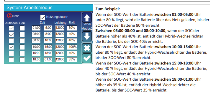

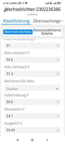

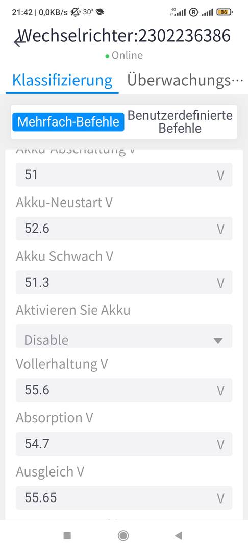

- Hallo mein Felicity Akku 12,5 kw entlädt sich nach einer gewissen Zeit nicht mehr,er läd sich voll auf 100% ,dabei bleibt es dann auch.Nach einen kompletten neustart ,olso alles stomlos ,Batterie ,Netz,und DC vom Dach funktioniert es eine Zeit wieder ca 3 Tage.Habe jetzt auf use volt umgestellt,wo es anscheinend über längere Zeit.Sind die einstellungen von den Spannungen in Ordnung bei einem 16 Reihen Akku ,bild 1 die anderen Fotos waren mit BMS gemacht auf use lithium.
- funktioniert.

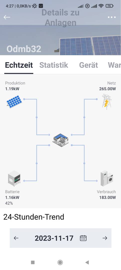

@auric Ja ist gut gemeint,dies sind aber Daten mit Bms!bei use volt steht ds nicht ?%sondern volt,vom Netz wollte icu nicht laden.Bei use volt gibt es kein soc,jedenfals nicht bei meiner Software.Und bei lithium modus ist es schon richtig eingestellt von 1 uhr bis 1 uhr
gruss mario auf 23 %.außerdem funktioniert es ja auch nach einem komplett neustart ,komplett stromlos!

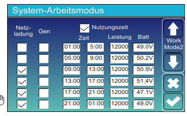

Wenn Du spannungsgeführt fährst, dann musst Du halt Spannungen eingeben
und niemand hat dir empfohlen das 1:1 abzutippen in der spannungsgeführten tabelle
sind da auch unsinnge Häkchen bei Grid-Ladung.
