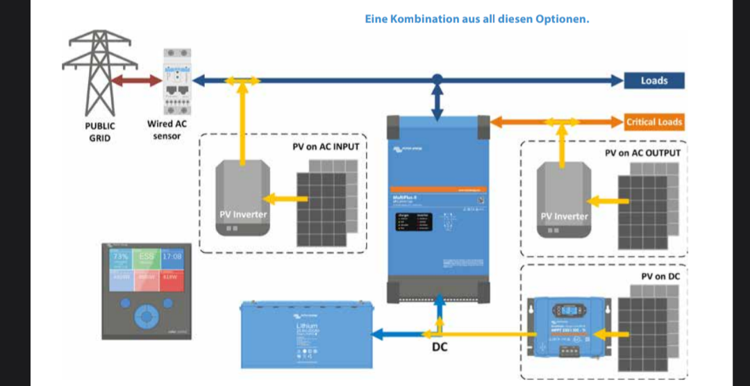

    Hallo liebe PV Masters,
    Ich versuche auch DIY PV Anlage zu planen und verwirklichen.
    Mir geht hier auch um die richtige Kombination beim Strom ausfällt, extra Leistung über 4000W und Einspeisung unter unterbinden / doch Export...
    10kw Akku mit BMS
    6.5kWp Panels
    MP2 5000 schon unterwegs
    Jetzt wundere ich am folgenden:
    MP2 mach AC von DC Akku .... Passt
    1) Soll ich A) DCDC Mppt (ganze Leistung muss durch MP2 ans Haus) oder B) PV Inverter der die Aufgabe so lange Sonne scheint direkt Unterstützen kann.

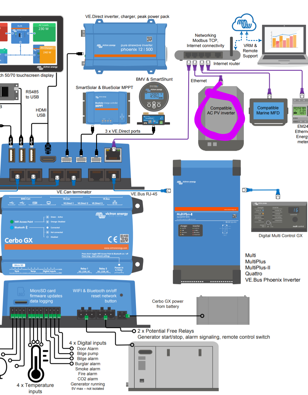

    2a) mit welcher Inverter DCAC kann MP2 oder Cerbo GX dies ausmachen dass es kooperiert auch beim Betrieb oder Stromausfall und NullEinspeisung noch dazu siehe Bild 2. und 3. Schaltung
    2b) wie kann ich am besten bei A) oder B) die überschüssige Energie ans meins Wärmespeicher (bis jetzt mit gas) inteligent übertragen....ich habe Aton gesehen aber es ist irgendwie alleinstehend.
    Die Inspiration kommt von Bilder unten und YouTube Link
    https://youtu.be/IWp7Mi2FldM
    https://youtu.be/JxY80Pl-fQE
    Danke im Voraus für jeden Tipp

    Danke für die schnelle Reaktion.
    - ich bin im Stadtnetz also Stromausfall ist eher unwahrscheinlich.
    Schaltung 1) mit mppt DCDC alles Victron durch Cebro sollte die einfachste und Schwarz startfähige Variante sein. Wo auch Überschuss auslesen könnten für die Warmwasser. Frage: Wie oft und wie lange kommt es dass ich mehr als 4000W brauche.
    Schaltung 2) mit DCAC auf der Notstromseite sollte auch Schwarz startfähige sein. Weil MP2 entkoppelt, wie mit DCDC Oder? MP2 steuert Sinus und Spannung von PV-WR durch Energy Meter kontrolliert Nulleinspeisung.
    Vorteil ist wenn meine Frau Induktionsherd und Trockner und Fön einschaltet kann am Tag MP2 und WR parallel arbeiten und über 4000w ohne Netz bringen. Nur Frage ich mich ob es ohne Kommunikation klappt oder muss ich kompatibel WR suchen bzw über LAN die zum reden bringen muss. Wie im Bild
    Schaltung 3) wenn ich nicht mehr Schwarz bin lassen sich die Leitungen schnell umhängen und kann ich Einspeisung MP2 nimmt was er braucht und alles gute zum Geburtstag

    Nachtrag: scheinbar ist alles möglich Bild2, zb. Fronius. Bild3
    Ich denke ich fange mit RS450 für 1200e... PV Wechselrichter kann später hinzufügen wenn ich noch mehr Panele aufbaue.
